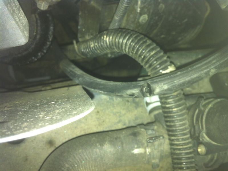

Kiusallinen vika löytää...Bousta kirjoitti:Eli turbon kellolta lähtevä letku oli hangannut itseään siihen lämpösuojan kylkeen ja oli jo melkein poikki..
Itsellä vähän samanmoisia ongelmia, eli heittelee vikatilaa päälle vähän jatkuvasti ja satuin tämän aiheen löytää.
Riittääkö tuohon vikatilaan menoon se, että tuo putki on kulunut miltei puhki?
Ei ollut omasta mielestä mistään kokonaan rikkoitunut, mutta oli melkosen ohueksi "kalvoksi" hioutunut.
Mikähän tuon putken osanumero mahtaa olla, vai köykö siihen joku muu "metritavara" tilalle, kun sen voisi jokatapauksessa vaihtaa, ennen kuin kokonaan menee rikki.
Ja autohan on w210 220cdi -00

Jos vuotaa niin riittää syyksi,Macc kirjoitti:Itsellä vähän samanmoisia ongelmia, eli heittelee vikatilaa päälle vähän jatkuvasti ja satuin tämän aiheen löytää.
