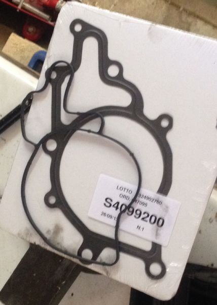

Kysytääs varuiksi, mukana tuli ylimääränen kumilipare joka ei tuntuis istuvan mihinkään, vanhassakaan ei ollu ku tuo yks tiiviste. Eli onko tuolla joku mystinen tehtävä mikä ei tyhmälle aukea vai liekö koristeeksi laitettu?
Viestit: 29767
Jompikumpi käy. Kuminen hyvin harvoin.

En itsekkään löyttänyt kuin yhden tiiviistepaikan,kun pumpun vaihdoin.mystinen ekstra tilke jäi sitten hyllyyn :roll:

Kiitos! :D yleensä paketeista ei löydy mitään joutilasta, ei mee loppu päivä tuota paikoilleen sovitellessa.
Viestit: 29767
Muistikko ostaa uudet polttoaineputkien kiinnikkeet ? :contract: Et kuitenkaan saa niitä ehjinä pumpusta irti...

Täytyy huomenna hakea, olivat jos valmiiksi hajalla. Kun pultit vaan kestää vielä laittaa pumpun takas paikoilleen. Eilisessä remontissa venttiilikopan pultit tykkäs katkeilla jo 6nm lukemissa.
Viestit: 29767
Kestää ne, ei huolta. Puolet onkin paksumpia. Jos välipyörän laakeri rahisee niin samalla uusi pyörä.

Ei ne kannakkeet estä ajoa :wink: uusia ehkä kannattaa :roll: en mä uusinut ja 35 tonnia ajoin pumpun uusimisen jälkeen......silti kun auot liittimiä ko.pumpulta,ota nätisti irti :wink:
