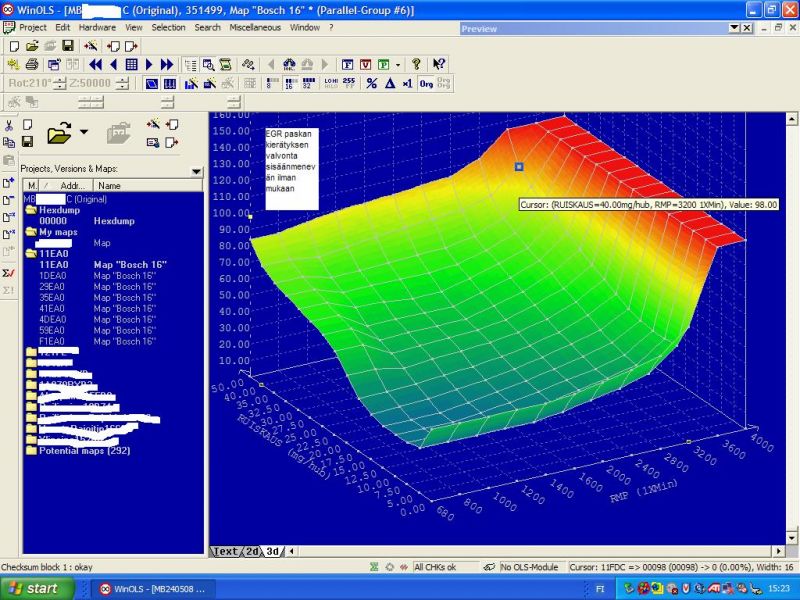

Eli vehje menee vikatilaan välittömästi tulppauksen jälkeen. Pitäneekö muokata ohjelmalla pois käytöstä??

Pitänee muokata ohjelmasta.Cdi myllyt on aika tarkkoja muutoksista,ite ilman laitteita ei paljoa voi sorkkia.Andrew kirjoitti:Eli vehje menee vikatilaan välittömästi tulppauksen jälkeen. Pitäneekö muokata ohjelmalla pois käytöstä??

CDI vekotimissa Ohjelmasta laitettava niin että ei halua kierättä(helppo juttu)Andrew kirjoitti:Eli vehje menee vikatilaan välittömästi tulppauksen jälkeen. Pitäneekö muokata ohjelmalla pois käytöstä??

sen jälkeen voi mekaanisesti tulpata jos haluaa(tosin yleensä ei tarvetta)

*:ris myös kehitys tasot käytössä?JTM kirjoitti:Onko mahdollista saada vinkkiä miten tuo eliminoiminen tehdään. Star olis käytössä mutta sitä ei ole paljoa ehtinyt opiskeleen?
(sieltä kautta voi onnistua kääntää pois päältä)
muten jos *:rila sen haluaa tehdä tarvii tehtaalta koodin(mitä tuskin saa koska se rikko auton tyypihyväksyntään tarvittavia päästöjä)
yleensä se tehdään tästä

Joo, homma etenee sillain, että imusarja on parasta aikaa työn alla. Puhdistus, imusarjanläpät pois->reikien tulppaus yms. asiaan kuuluvat jutut. Seuraavaksi piuhan nenään ja ohjelmiston päivitys, jossa kierrätys poistetaan käytöstä.
Vikatiloja ei sitten enään pitäs tulla ja moottori saa happea!

Kierätyksen lopetus ohjelmasta (arviolta se vie aikaa ton 10min)Scorpio kirjoitti:Niin siis mikä?!? Älä puhu arvoituksin älyttömille.CDI203 kirjoitti:Sitten vielä se ~10min juttu sille EGR systeemille niin ei tarvii enään imusarjaa putsaila

Muttosta ei tehdä *:rilaScorpio kirjoitti:Tuota hieman arvelinkin. Pitää testata tuota heti ensimmäiseksi, kun saan tuon oman staarin rakennettua valmiiksi.CDI203 kirjoitti:Kierätyksen lopetus ohjelmasta (arviolta se vie aikaa ton 10min)Scorpio kirjoitti: Niin siis mikä?!? Älä puhu arvoituksin älyttömille.

Suoraan ohjelmasta muokaamallaScorpio kirjoitti:Ahaa. Millä sitten?CDI203 kirjoitti:Muttosta ei tehdä *:rilaScorpio kirjoitti: Tuota hieman arvelinkin. Pitää testata tuota heti ensimmäiseksi, kun saan tuon oman staarin rakennettua valmiiksi.

CDI203 kirjoitti:Eikös sen ikäsesessä se vielä käy mekaanisesti ilman että siitä seuraa mitään vika tilaapekkovee kirjoitti:mites tää EGR eliminointi pk-seutu / Lahti suunnilla kävis kivasti tohon -98 300 TDT Paavoon... ?
Ei onnistu.
Ilmamäärämittari jos on iskussa niin vikatilaa paukkuu kun ilmamäärät ei muutukkaan kun kierrätyksen pitäisi aueta.
Vastaavalla koneella olevasta w140 ässästä taas onnistuu kun tukkii sen paskaputken ja jättää egr-venttiilin toimintaan. Siinä kun ei ole ilmamäärämittaria.
Eihän siitä mitään kulkua parantavaa vaikutusta saakkaan.Ari66 kirjoitti: Ei siitä kyllä hyötyäkään ollut, mutu -tuntumalla sanoisin että jos vaikutusta oli, niin huonompaan suuntaan.
Imusarja vaan ei vuosien saatossa karstoitu tukkoon.
Juurikin näin kuin Mika T asian ilmaisi, uudella ilmam. mittarilla pukkaa vikatilaan letku tukittuna...

Mika.T kirjoitti:CDI203 kirjoitti:Eikös sen ikäsesessä se vielä käy mekaanisesti ilman että siitä seuraa mitään vika tilaapekkovee kirjoitti:mites tää EGR eliminointi pk-seutu / Lahti suunnilla kävis kivasti tohon -98 300 TDT Paavoon... ?
Ei onnistu.
Elikäs sitten vaan sama ohjelmasta pois (samaan tapaan kuin uudemissa)pekkovee kirjoitti:Juurikin näin kuin Mika T asian ilmaisi, uudella ilmam. mittarilla pukkaa vikatilaan letku tukittuna...

Rippuu kuka tekee(kellä aikaa ja haluja kolvailla piirejä)pekkovee kirjoitti:Juu
Eli toistanko vielä kysymyksen ?
Onnistuuko ?
Kuinka ? Missä ? Koska ? Onks kallista ?
Piiri"it" irti kolvailee sitten lukee niistä ohjelmat sopivalla vekotimella
siihen muutos sitten poltelee ohjelman takaisin piirille kolvailee sen paikallen
jota kuinkin noin
