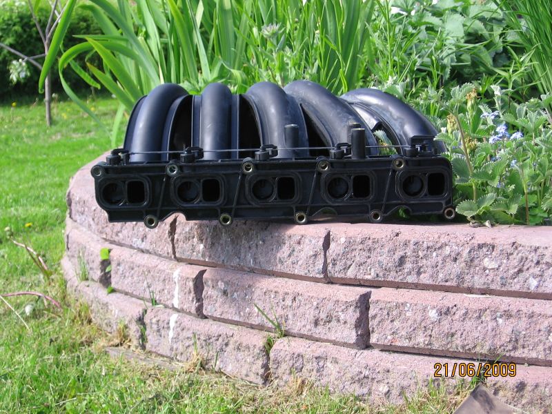

Hellouz.
No niin. Taas on Tappara-täti pikku etukumarassa näin lauantaisaunan jälkeen. Pitkä viinapullo hupenee ja ennen sen loppumista kannan korteni kekoon parempien mersujen puolesta.
Liitän tähän nyt kuvat omasta imusarjastani. Pahoittelen että sitä vivustoa ei tullut kuvattua kunnolla. (näkyy se tuossa yläosassa)
Hieno vai mitä?

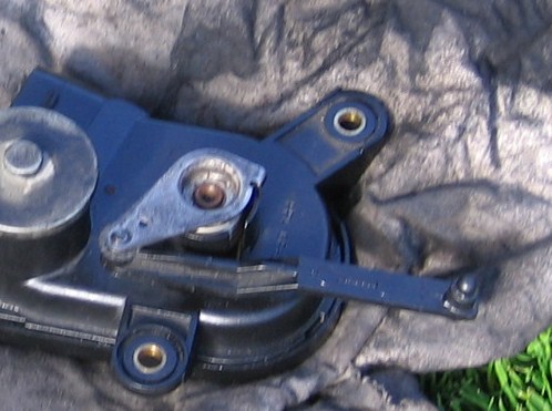

Kuvasta puuttuu itse vivustoa liikuttava moottori.
Moottori liikkuu vain yhteensuuntaan, kun sähköt on "päällä".
Kun sähköt moottorilta katoaa, palauttaa jousivoima moottorin akselin alkuasentoonsa.
Omassani, itse moottoriosassa oli jotain mätää, koska palautus ei sujunut kuin "avittamalla".

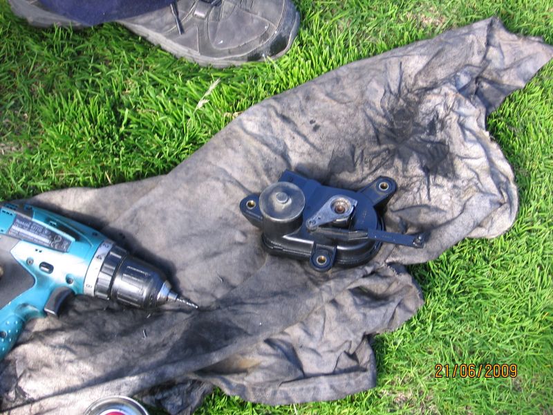

Miksi tässä kuvassa on porakone?
Noh ...
Porasin muoviseen pöllykkään pari reikää ....
Rei'istä tursutin Martan ompelukoneöljyt sisään. Kolvilla lämmitin muovia takaisin rei'än päälle jotta öljyt jäisi sisään.
Ja kas.. ei takellellut enää.
No niin. Tämähän ei ollut Scorpioonin ongelma vaan...
Jos tuo pöllykkä ei pysy... niin ei sen takia ehkä kannattaisi koko imusarjaa ostaa.
Maahantuojahan toki haluaa myydä mahdollisimman paljon. Sen sijaan että myisivät 2 euron peltiset "lipareet" ja kiinnikkeet, niin myisivätkin helskutin kalliin thinksin jossa kaikki valmiina. Täytyy vaan ihailla kuinka päteviä kauppamiehiä he ovatkaan.
Höpö höpö. Tarinan opetus on: Kaikki tämä on pelkkää peltiä, metallia, muovia, vähän sähköjohtoa...blaa blaa blaa-.... ja kaikkia näitä tarvittiin jo silloin kun Gagarin kävi kuussa. Lainaan toisten tekstiä..:" sehän oli jo rikki kun tulin tähän huoneeseen".
Kyllä tuommoisen pallonivelen kiinnitys on onnistuttava ilman että siitä joutuu ostamaan varaosana koko imusarjan.
Siis .. Anna mennä... kehitä jotain rohkeasti.. ajattele uudestaan... korjaa se liitos ... jollain muulla kuin nippusiteellä tai rautalangalla. Kerro saavutuksistasi tai vastoinkäymisistäsi täällä palstalla.. sillä, olen aivan varma, että valtaosa meistä meseä lukevista haluaisi oikeasti tehdä viat pois siten että niihin ei tarvi enää palata. (ja tuntisi hiukan ylpeyttä saavutuksistaan)
Noh ...

Minun testien mukaan moottoria kyllä ajetaan molempiin suuntiin, mutta siellä sisällä on jonkinlainen rajakytkin/mikrokytkin hässäkkä siellä moottorin sisällä niin että kun läpät ajetaan kiinni, niin moottorin veto pitäisi loppua ja ne jää kiinni tuolla takeltelevalla jousivoimalla niin kauaksi kuin taas seuraavan kerran painetaa niin paljon kaasua että läpille lähtee aukiajokomento.tappara kirjoitti:Hellouz.

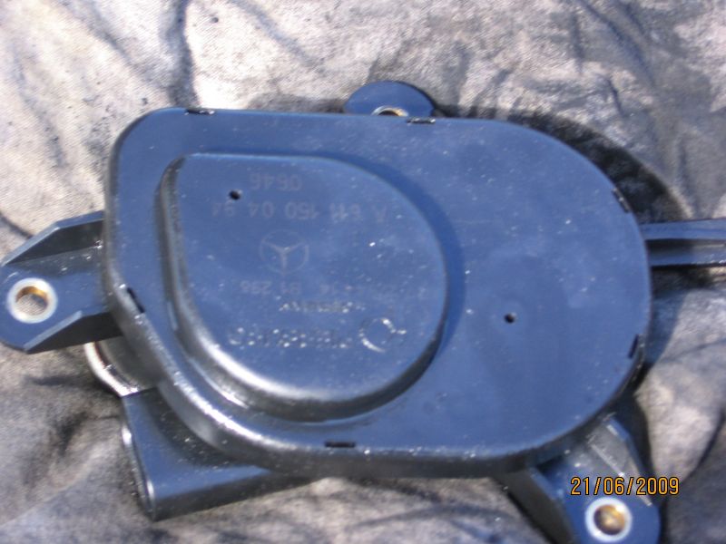

Moottoria ja siihen kuluvia vipuja pitäisi saada varaosana. En ole vielä ostanut mutta tässä varaosanumerot jos joku haluaa käydä kyselemässä:
611 150 03 94 sähköinen säätömoottori
611 098 02 26 vipu
611 098 01 26 yhdystangon vipu
Jossakin oli se linkki millä sai venäläisiltä sivuilta räjäytyskuvia. En nyt löydä sitä, mutta sieltä voisi katsoa että mitkä vivut noihin minun laittamiin varaosanumeroihin kuuluu.
