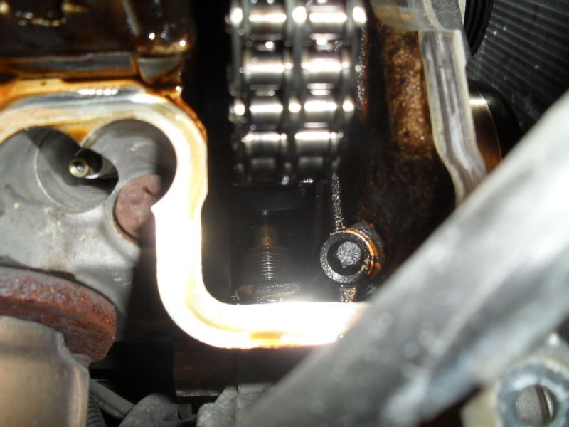

Elikkäs, E43 -00 ja kilometrejä taulussa 260tkm. Jakopää rallattaa sen verran että häiritsee. Hanskalokerosta löytyneen kuitin mukaan jakoketju ja kiristin on vaihdettu Veholla 2007 mittarilukeman ollessa 130tkm. Onko näitä muut vaihdelleet miten tiuhaan?; aika lapselliselta minusta kuullostaa tuommoselle kaksriviselle ketjulle reilun satkun vaihtoväli vaikka se ketju toki pitkä onkin.
No joka tapauksessa ketju ois tilailtu ja ois tarkotus se jollain konstin vaihtaa, perinteiseen tyyliin meinasin vanhan katkaista ja liittää uuden siihen ja pyöritellä ympäri.
Eli: Onko mahdollista tehdä tähän tyyliin? Kumman venakopan alta ketju katkaistaan? Missä mahtaa kiristin sijaita ja onko se ihan perinteinen öljynpaineella pelaava sylinteri vai joku viimesimpään mittaansa lukittuva jota ei voi käyttää toistamiseen uuden ketjun kanssa?
Siinäpä kysymyksiä noin alkuunsa. Kiitän suuresti jo näin etukäteen asiantuntijoiden vastauksista :)

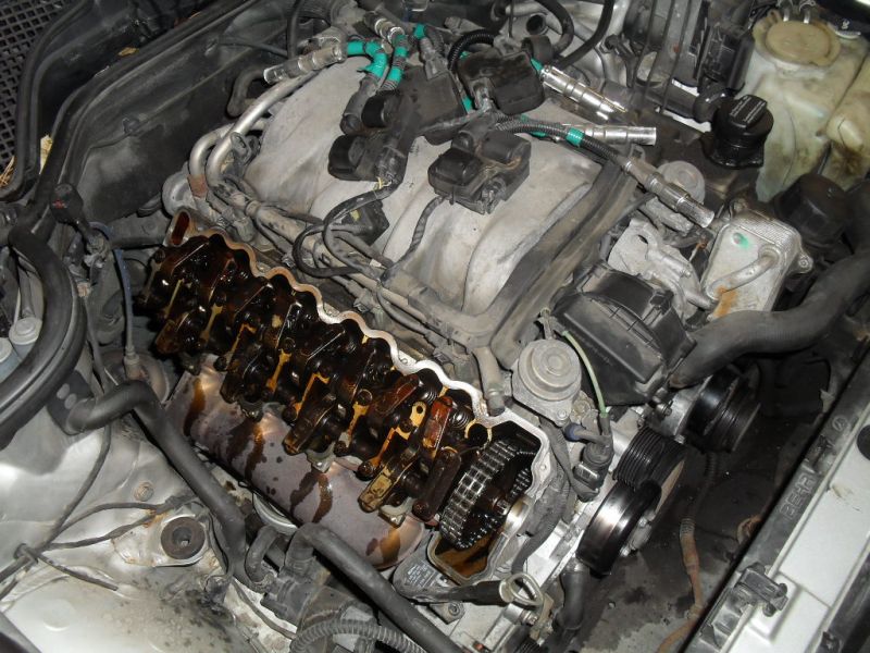

Eipä kukaan kertonu vastauksia eli laitetaanpa ne nyt kun homma on ohi. Jos ois joskus jollekin jotakin hyötyä-
Eli vänkärinpuolen venakoppa pois...
Siellähän se kiristin lymyilee.
Ihan perinteistä mallia näyttää olevan. Laturi piti ottaa edestä pois että pääsi käsiksi.

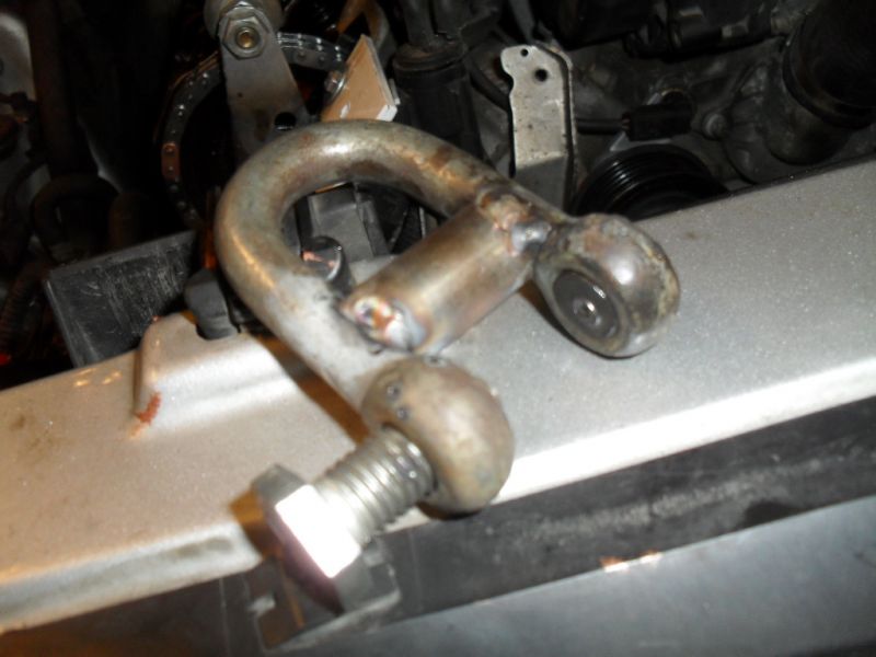

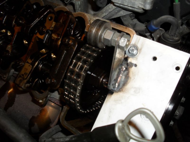

Tuommosen hienon häkkyrän tein estämään ketjun hyppäämistä nokkapyörällä. Sitten vain kiristimen puolelta poikki ja uusi ketju jatkoksi liitoslenkillä, toki ilman sitä niitattavaa osasta ja eikun kampuran päästä pyörittämään uutta ympäri.
Vasarallahan näitä on ennenkin niitattu, muttakun ei ollut apumiestä pitämässä vastinetta niin tuntu vaikialle. Sitte soitin kaverille että minkälaisella ne ammattimiehet noita niittaa. No hän kännissä kuvaili laitteen ja itse sain nousuhumalassa sen käsityksen että suunnilleen tämmösellä:
Remontin jälkeen auto tuntuu toimivan ja jopa rallatus, jonka takia hommaan aloin, on poissa :shock: .

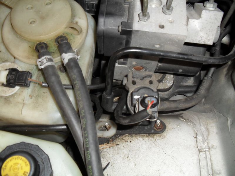

Mutta, aikasemminkin oon kuunnellut jotain satunnaista tikitystä ja nyt kun ketjurempan jälkeen jostain syystä kuuntelin hieman tarkemmin, niin paikallistin tikityksen tähän:
Siis tuohon ABS-mötikän vieressä olevaan mokkulaan mihin menee nuo kaks johtoa ja kaks letkua. Mikä tuo on ja mitä sen pitäisi tehdä?
Nyt se leikkii kierroslukumittaria eli tikitys seuraa suoraan moottorin kierroksia :shock: . Mutta vain satunnaisesti.
Tuo niittaustyökalu :lol:

Tikittävä vehke on todennäköisesti bensahuurujen talteenoton regenerointiventtiili. Eli tuon kautta imaistaan höyryt koneeseen. Itelläkin tikittelee samantyyppinen ventiili. Samanlainen oli jo vanhassa (edellisessä 124:ssa).
Hoksitko mitata, paljonko oli tullut lisää pituutta?

jolle kirjoitti:Tuo niittaustyökalu :lol:
Huomionarvoista on myös että työkalussa on käytetty myös Mersun alkuperäisosia :!: Vastinosa on pätkä Om605 alipainepumpun öljysuutinta :lol:

Tällä kertaa ei isommin vastustanut, kaikkine kaljanjuonteineen ja työkalujen tekemisineen alta viiteen tuntiin kone kävi taas :) Tulppia otin vähemmäksi että sai kevyemmin pyörimään ja ne ois voinu samalla vaivalla vaihtaa uusiin. Ovat nimittäin lievästi ahtaissa paikoissa.

antti124 kirjoitti: Elikkäs, E43 -00 ja kilometrejä taulussa 260tkm. Jakopää rallattaa sen verran että häiritsee.
Itsellä vastaava peli ja kilometrit ja kone pitää rohinaa / räplätystä tyhjäkäynnillä. Heti kun kierroksia nostaa niin ääni häviää. Apulaitteista ääni ei tule joten ketjua epäilisin. Voitko kuvailla minkälaista ääntä kone piti vai miten päädyit ketjun vaihtoon?
Tai onko muita konsteja saada selville onko ketju venynyt kuin ottaa irti?
Kiitokset myös hyvästä jutusta ja kuvista.
Re: Onko kellään kokemusta M113 jakoketjun vaihdosta? Nyt on
jaket kirjoitti:
Kun vanha ketju on paikallaan niin nokka-akselin merkki kohdalleen niin kampiakselin Ot-merkki pitäisi olla myös kohdallaan, en tiedä näistä bensa moottoreista mutta työkonemoottoreissa ainakin näin.
Jos heittää yli 4 astetta niin ketju vaihtoon, tehtaan ohjeistuksen mukaan.
Sitten kun ketjun vaihtaa niin laittaa uuden ketjun vaikka seinälle roikkumaan ja merkkaa pituuden ja sitten tekee vanhalla ketjulla saman niin näkee paljonko oli eroa.

Mulla se ääni ei loppunut kierroksia nostamalla vaan pikemminkin hukkui muuhun meteliin kun kierroksia lisäsi. Voisko olla, jos se rallatus loppuu kuin seinään kierroksia nostamalla, että vika ois kiristimessä? Sama juttu kuin hydraulisten nostajien kans toisinaan.

Hyvä huomio. Onko kiristin sellaista uudelleen käytettävää mallia vai sellainen mitä ei saa puristettua sisään päin eli kertakäyttöinen?
Ajattelin jos vaihtaa ensin vain kiristimen mutta joutuu kuitenkin vaihtamaan myös ketjun niin mennee uusi kiristin taas vaihtoon.

Voi tyhjentää ja käyttää uudelleen.

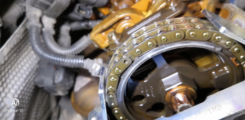

6mm oli ketju venynyt ja se riitti rapinaan.
Ei rapise enää.

Vaihdoin omaankin vempeleeseen ketjun. 225 tkm ajetussa ketjussa oli venymää n. 5 mm. Rallartus / rahina kuului koneen keskivaiheilta, niinkuin se V:n vapaapyörä oisi ääntänyt.

Rahina ei tosin kokonaan loppunut. Jostain olen lukenut, että näissä voi löystyä pumpun ketjun kiristin ja sen tähden esim. tyhjäkäynnillä ketju saattaa hangata koppaan.

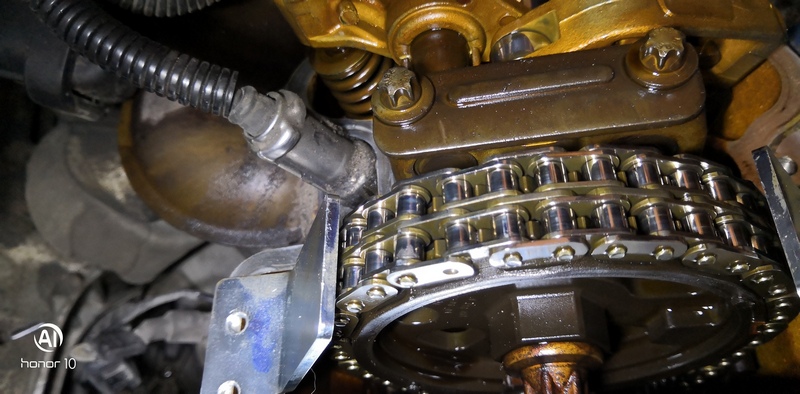

Koneesta kuului pieni ääni kylmänä, koppa pois ja hyvin lähellä on jo oltu täystuhoa, tuo ketjun keskitappi oli täysin irti ja oli osunut tasapainoakselin limppuun, josta tuli se ääni.
M112 -03 ja 265tkm, ketju ei ollut sinänsä venynyt kuin muutaman millin

Onkhan tuo jääny edellisellä sepällä kunnolla niittaamatta?
Melkein väitän että alkuperänen ketju ei ihan vähällä kummalla noin purkaannu.

Vaikea sanoa, melko varmasti juuri näin on käynyt, tosin koskemattoman näköistä oli kyllä. tasapainoakselin limppuun oli kaivanut n.3mm uran tuo irtioleva tappi

Mika.T kirjoitti:Melkein väitän että alkuperänen ketju ei ihan vähällä kummalla noin purkaannu.
Ja sekin että venymä oli vain milli ja kilometrejä 265, niin sekään yhtälö ei oikeen täsmää.
