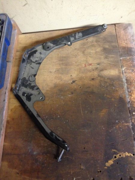

Seuraavaksi irrotin tukiraudan, neljällä pultilla kiinni, yksi siis EGR:n päässä, kaksi imusarjan pultteja ja yksi takana.

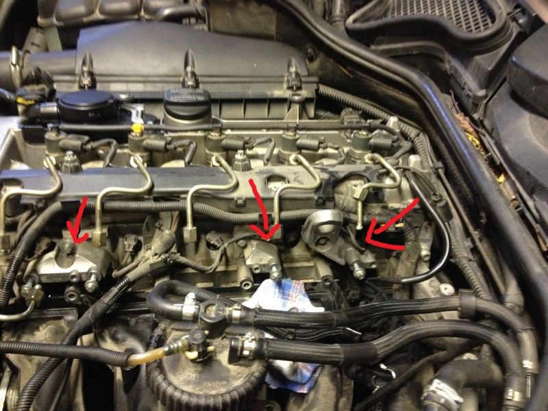

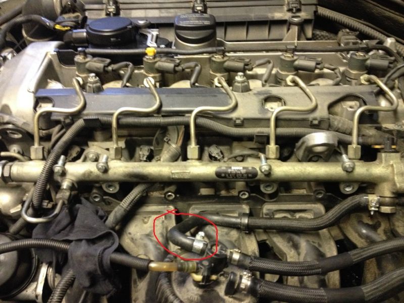

Pumpun ja pa-tukin välinen putki irti molemmista päistä 14mm avaimella, pumpun päässä 13mm sisempi josta varuiksi pidin kiinni. Suutinputket ja paluuletkut irti ja itse tukki neljällä pultilla.
Tämän alta saa irti kolme alumiinimöykkyä joissa tukki on kiinni, takimmainen on nostokorvake. Jokainen kahdella pultilla kiinni.

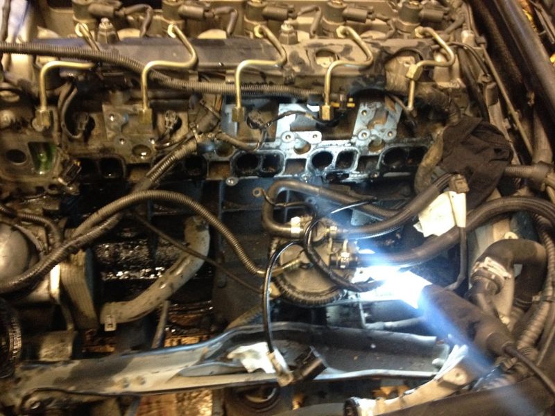

Jäljellä on imusarjassa 8 pulttia. Sitä ennen imusarjan läpi menevät johdot syytä irrottaa. etupäässä menee öljypohjaan anturinjohto, takapäässä läppämoottorin, startin ja kampiakselin asentotunnistimen johdot. Takaa menee siis yhdessä nipussa läpi. Startista 10mm hylsyllä mutteri pois ja johto lähtee. Teippailin hylsyn ja jatkon sähkömiehenteipillä ettei satu vahinkoja jos johonkin osuu.
Näky on suunnilleen tällainen.

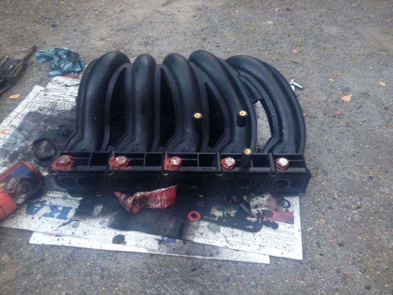

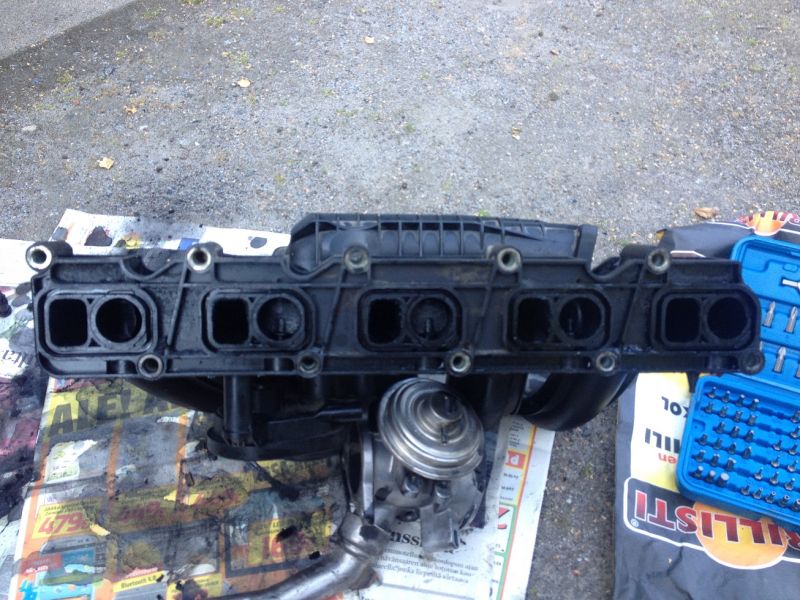

Itse läppien irrotus. Alapuolelta löytyy pienet ruuvit kolojen pohjalta, taitaa olla joku t6 tms, mutta pärjäs pienellä talttameisselillä. Ruuvit kun on irti, saa pihdeillä vedettyä ulospäin. Tämän kun kaikille tekee lähtee läppäakseli kävelemään. En jaksanut ehjänä irrottaa 5. läpän ympärystää, johon moottorilta varsi tulee.
Läpät irtoaa (pari rikkoneena) painamalla alapuolelta koloon ja pihdeillä/talttameisselillä avittamalla. Ei siis väkisin vääntämällä :oops:
Läpät irti pidikkeistä ja pidikkeet takaisin. Reikiin pyöräyttää 12mm kierretapilla ja pultit tilalle tiivistetökötin kanssa. Melko vähän jäi kunnollista kierrettä joten siksi päädyin moottorisilikoniin.
ennen ja jälkeen.
