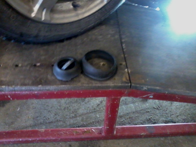

Tuli tuossa raidetankoa vaihtaessa huomattua että onpas melkosen kehnossa kunnossa tuo kumes jonka läpi rattiakseli tulee.
No uus osa on nyt tilattu, ja ootellessa ajattelin kysästä että mitähän kautta tuon kimppuun ois viisain käydä?
Alakautta jos tuon vaihtaa ni simpukan joutunee irroittamaan vai?
Altakäsin minä sen joskus vaihtelin.
Nyt ois taas peräkontissa uus mutta ei se siellä mitään vaimenna :oops:
Alakautta vaihto, rattiakselin vaan katkaisee (ei booreista vaan siitä vierestä niin saa helmpommin ratin suoraan)

Ok alakautta siis vaihtuu. Mites tuo simpukka, tarviiko sitä irrotella vai antaako ohjausakseli ohjaamoon päin periksi sen verran että ton kumin saa pois välistä?
Antaa periksi.

No kiitoksia neuvoista kuitenkin. Tänää sain senverran sohvaa irti selästä että tuo kumi tuli vaihdetuksi, eipä tuo entinen enää ihan tiptop:illa ois korjaantunutkaan.
Simpukan joutu kyllä löysäämää korista irti et sai riittävän rakosen aikaseks.
