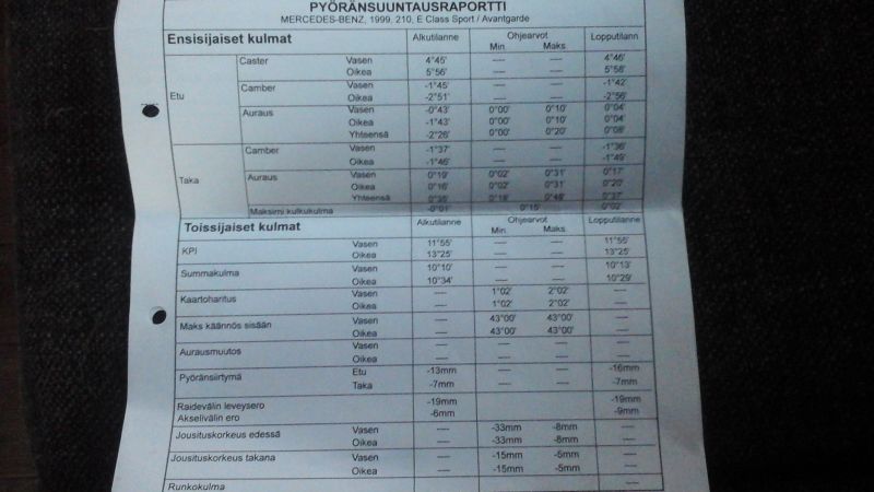

Kummalisesti syö oikeeta etusta ihan sisäkulmaa renkaasta...kulmat säädetty ja nivelet kunnossa
Joo ja on matala, ei ainakaan helpota asiaa...
Alatukivarsiin tais saada vissiin jostain camberin säätöpuslia auttaskohan asiaan?.

Ei ole pituuksissa eroa. Alunperin sisäpään pusla on urheilualustaisissa jämäkämpi. Uusissa varsissa usein mallia jämäkämpi kaikissa.
Paljonko aurausta edessä? Joko liika vähän tai sitten oikean puolen alatukivarren etummainen pusla on loppu / päästänyt nesteet ulos ja siksi pyörä pääsee kääntymään harituksen puolelle.
Laitas suuntauslappu näkyville jos löytyy...

Camperin säätöön löytyy joo pultit, mut ainakaan itellä ei ilman niitä ei syöny renkaita vaikka vähä pieles olikin. Niissä semmonen ikävähkö piirre et säätö on kiinteä, ei sillee kivasti portaaton niinku takapäässä.

Mehissä vianorilla ehtineet väljää/syytä miksi näin, ei näkyviä vauriitakaan/vääntymiä..
varmaan pökätty johonki...

Jotain häikkää siellä oikeassa etusessa on kun camperia ja casteria on noin paljon enemmän.
Onko oikea etunurkka selvästi alempana kuin vasen? Ettei olis jousi poikki?
Vaikka camperia on 2,5 niin väittäisin ettei se vielä syö mahdottomasti sisäreunaa vaan aurausta lisäämällä voisi ainakin parantua lähes hyväksi.
Väyrynen tahtoo muutenkin syödä etusia sisältä niin aurausta saa laittaa tuonne asteikon yläpäähän.

Uudet jouset uudet iskarit uusi ylätuki niveliä vaihettu eikä ole alempana :shock:
pitäskö käyttää vielä sääjössä ja käskee laittaa sitä aurausta...

Aurausta lisää niin paranee, mutta syö se siltikin sisänurkkaa.

Mulla oli joskus vastaava tapaus ja olkaakselin kynkkä vähän nytkähtänyt.
Käytetty tilalle ja loppu kumin kuluminen :roll:

Se vois kyllä olla yks mitä koitella, jos ei auta ni siiyä on koko nurkka nytkähyäny :roll:
Liekkö noissa samanlainen kynkkä napa hässäkkä, moottorin koosta riippumatta
