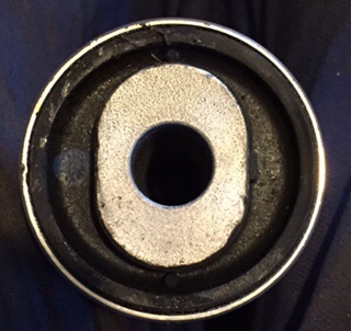

Valmiina pakettina ostetut alatukivarret kesti sen puolitoista vuotta, vajaa 50tkm. Kuskin puolelta etummainen väljä joten uutta osaa tarvitsee tilalle. Mutta, kumpiko noista on se nestetäytteinen? Aina ollut siinä luulossa että etummainen on se kaks osainen kova pusla ja takimmainen nestetäytteinen. Tosiaan ku valmiina pakettina vaihtui niin ei tullu kummemmin katottua et mitenpäin ne menee. Eläny myös siinä luulossa ettei ne kovat puslat käytännössä juuri koskaan edes hajoa joten sekin ihmetytti.
Saa varmaan varautua et toisellekin puolelle kohta joutuu vaihtotöihin, meyle ja lemföder tarjoaa näköjään ihan erikseen sitä nestetäytteistä, hinta puolet sarjasta.

Etummainen joo nestetäytteinen..
Mutta, onko väliä miten päin uus pusla tulee? Vanha ku mikälie ja ny uudes lemföderis toi sininen täppä, onko merkitystä kumpaan suuntaan täppä osoittaa? Takaa eteenpäin ja soikula pystyyn oli vanhas. Ei muute mut fiiuun ku vastaavan tapasta taakse vaihdoin niin siinä oli tarkkaan määritelty miten tulee
Edit: lisätääs vielä, mistä kohin tota uskaltaa painaa? Kestääkö se metallikehys päällä vai pitääkö se niistä ulommista reunoista painaa?
