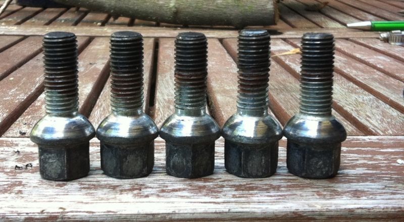

Tarvikevanteet on, kaikki kolme sarjaa itseasiassa. Voisihan ne vielä kokeilla, mutta kahdessa eri rengasliikkeessä vanteet syynätty kun valittelin tärinää, luulis et olisivat huomannut jos erikoista. Selviäisi samalla ottiko irronnut vanne osumaa. Oireilussa ei tosiaan muutosta vaikka renkaiden sijaintia vaihdellut, erikoista jos kaikissa vanteissa vikaa.
Pitää yrittää säästää, toki kohtuuhintaiset 8-reikäiset on tuossa foorumlla tarjolla. On vaan silti iso menoerä kokeiltavaksi.
Mutta päätin kokeilla niitä toisia vanteita, ajattelin taakse ruuvata jos mitään eroa olis. Vanteissa ei mitään jälkiä pesun jälkeen ole siitä irtoamisesta, ei edes rei-issä. Puolen metrin peruutus ja kauhea mekkala, otti seisontajarrun jouseen. Samoilla pulteilla aiemmin ollut kiinni eikä silloin ottanut. Mittailin että saman verran tulee molemmilla vanteilla pultti pitkälle. Eli seuraavaksi takajarrut uudelleen auki. Vaihdoin vanteet takasin ja pieni naksutus kuuluu edelleen, tais jousi ottaa itteensä.
En sitä sano etteikö syy voisi olla vanteissa, se vaan ihmetyttää kun tasavauhdilla kuormituksen kasvu (ylämäki) pahentaa ja se että tasavauhdilla se pikkuhiljaa helpottaa. Miten perän kiinnityksen välykset kokeiltais? Tai siis sama kuin kelkan kumeissa, kuuluuko olla välystä vai pitäiskö olla ihan kovasti ja kiinteästi kiinni?

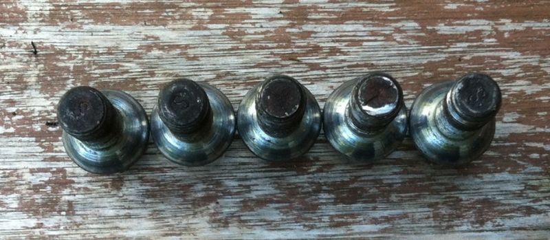

Kokeilin väännellä alatukivarren puslat tunkin varassa = renkaat ilmassa. Takimmainen oli jämäkkä, etummainen antoi sorkkaraudalle periksi jonkinverran. Edelleen se perimmäinen kysymys, saako tai kuuluuko niissä olla yhtään välystä vai löytyikö se vika viimein?
Seisontajarrussa oletuksen vastaisesti kaikki oli ehjää, mutta kuvat kertonee miksi piti ääntä. Hieman tärinä helpotti. En vaan nähny mihin hangannut, sisäpuolella ei jälkiä näkynyt.

Sitäkin ehdin jo epäillä et vääristä pulteista johtuen pyörät ei istu ihan oikein.
