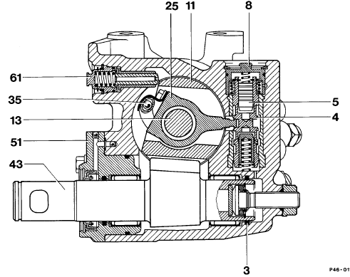

Voihan se pikkuisen jämäköityä, kun tulee painetta molemmille puolille mäntää mutta ei se siihen mahdolliseen välykseen vaikuta.
Simpukassahan on se iso mäntä, jossa on muutama hammas. Se vastaa sitten siihen akseliin, joka kääntelee sitä ohjausvartta (pitman arm). Tuon akselin hampaat ovat kartiomaiset, joten kun sitä liikuttaa päittäin, sen hammaskontakti muuttuu suhteessa siihen mäntään. Mäntä pääsee myös kiertymään rattiakselin suhteen. Jos hammaskontaktissa on niin paljon väljää, ettei se jousikuormitteinen välyksen poistaja (kuvassa nro 61) saa kaikkea pois, tuntuu ratissa välys. Joissakin vehkeissä voi välys poistua hydraulisesti mutta ainakin 124:ssa sen männässä on reikä päässä ja lisäksi männän takana pitäisi olla tasainen paine. Tuo on kuitenkin yhteydessä sen reiän kautta vain toiselle puolelle mäntää, jossa on toki milloin kulloinenkin paine tehostuksesta riippuen. Näissä kuvissa on 140:n parametrisimpukka mutta periaate lienee sama.

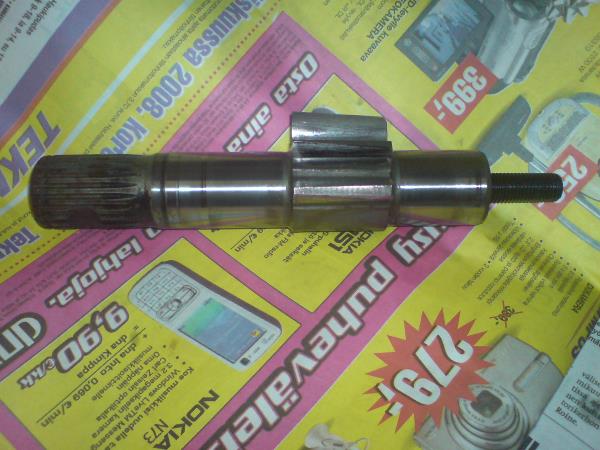

Tässä pari kuvaa, jotka otin oman 230 TE:n vanhasta simpukasta.

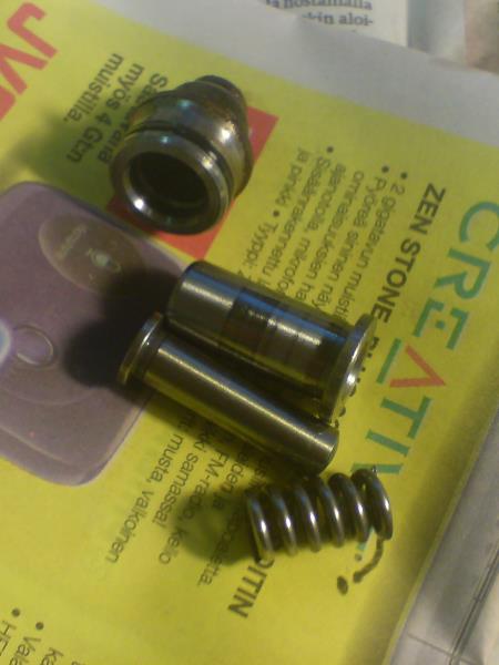

Tässä on sen välyksen poistajan vastinpinta:
Itse välyksen poistaja:
