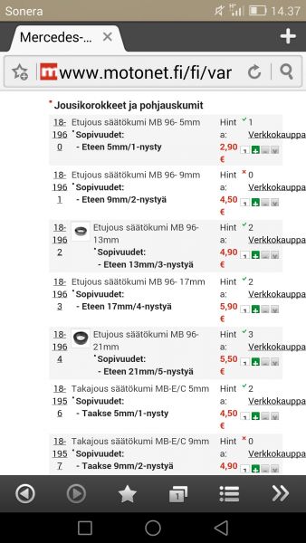

juu kuvia laitan. on toi 35mm kyl liikaa, eli tässä 210 on myös erivahvusia kumeja?
6v sitten tenavatähes säätiin loppufitmentin kumeilla.
onkos niit kuin montaa eri vahvusta näissä? ja mikähän olisi vakio kumi?
Viestit: 4418
En muista vakiota,tuommoisia tarjoaa Motonet:

kilander kirjoitti:En muista vakiota,tuommoisia tarjoaa Motonet:
ok, kiitos jälleen kilander =)
pitääpä käyttää jousi pois ja kahtoo ja toivoa et olis noi paksummat, saisin silloin pelkillä kumeilla pudotettua sen mitä tartteis.
