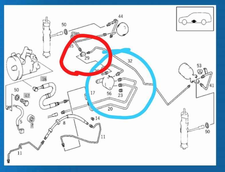

Kaverin s210 270cdi-00 kusas tehostimen nesteet ulos oikealta taka-akselin paikkeilta. Putki mädäntyny poikki. Onko näitä putkia yms mahollista vaihtaa/korjata ilman taka-akseliston purkamista.
Tuon punaisen rinkulan palikat kyseessä

On mahdollista, tarvittaessa putket voi laittaa eri reittiäkin.

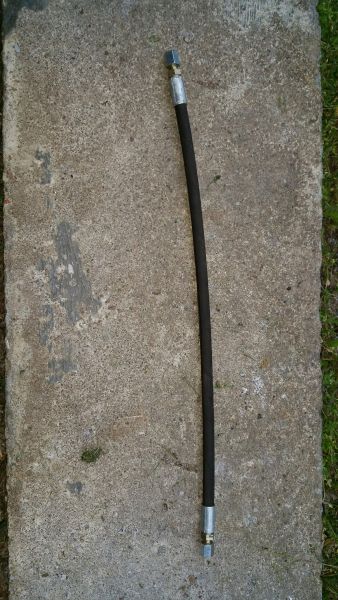

Ja jos oikeen helpon ja nopean korjauksen haluaa, niin pätkäsee hajonneesta putkesta pätkän pois ja käy hyrauliikkaputiikissa teettämässä sopivan pituisen hydrauliletkun pätkän helmiliitoksilla ja laittaa sen kiinni. Mä oon muutaman vuodon korjannut noilla letkuilla ja hyvin ovat kestäneet.

Vielä säästy mersu paalaukselta. Parin tunnin käsittely paikallisella syrjäisemmällä mersuja vähemmän vihaavalla korjaamolla 160€ maksua vastaan ja taas pääsee työkamu töihin. Tuli uudet putket ja liemet eikä taka-akselistoa purettu yhtään. Kiitos tälle palstalle tas kerran
