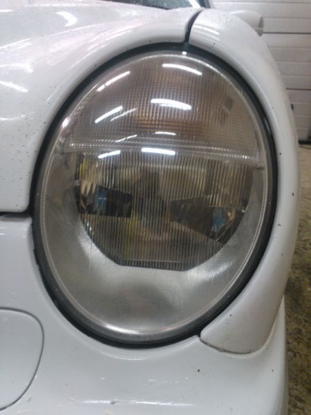

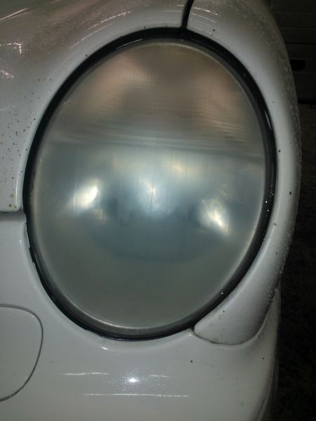

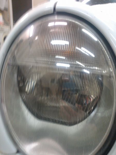

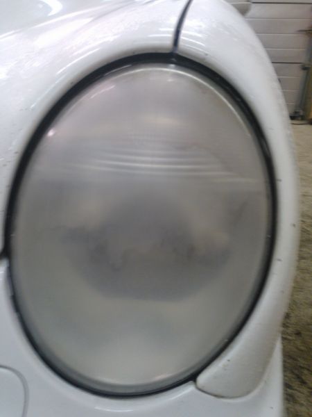

Tuli tuossa uhrattua verta ja hikeä noiden etuvalojen kans niin ajattelin muutaman kuvan laitaa tänne
tuosta lähettiin
Tuossa osittain hieottu vesihioma paperilla mataksi
Ja tuollaset sitten niistä tuli. paremmatki olis saanut...

Oliko tätä autoa koskaan pesty ?
Olipa hurja lähtötilanne kuvuissa.
Eikös se ollut niin että ballasti ja poltin oltava samaa wattilukua...toisella palstalla taisi olla juttua.
Työkaluja sinällään ei tarvitse muuta kuin myllytyskoneen (biltema/motonet 25€) ja autoglymin myllyvahaa....menee se 1min per lamppu.

Ei noihin tuon kuntoisiin väykyn tai muidenkaan umpioihin pure pelkkä myllytys vaikka olis kuinka tehokas kone ja kuinka karkeat aineet. Vaatii tuossa kunnossa jo aina hiekkapaperia.
Varsinkin noissa väykyn umpioissa kun alkaa kellertämään se tehtaan laittelema lakka/uv-suoja niin se ei kyllä lähde pois muutakuin raaputtamalla partaveitsen terällä taikka mattopuukolla taikka hiomalla oikeasti antaumuksella joko käsin taikka koneella.
Itsellä tulee noita umpioita hiottua vähän kunnosta riippuen noin 600-800grit aloitus ja pinnat suoriksi eli hartaudella hiotaan kunnes on kaikki syvimmätkin naarmut antautuneet. Sitten 1000grit että saadaan edellisen jäljet pois, sitten 1500grit ja vielä 2000grit. Jos jaksaa niin vielä hienommalla.
Tämän jälkeen sitten myllytellään kirkkaaksi.
Käytännössä umpion kunnosta riippuen ja käsin hioen menee noin 15-30min per umpio.
Jos olis paineilmakäyttöinen epäkeskohiomakone niin menis noin 5-10min per umpio.
Tietysti hiotussa umpiossa ainut ongelma on saada siihen se UV-suoja, muuten se hapettuu uudestaan nopeasti. Kunnon vaha joka sisältää UV-suojan riittää, mutta niitä saa laitella lisää kokoajan että suojaa on pihassa. Jotkut myös lakkaavat noita umpioita tämmöisen käsittelyn jälkeen. Nykyään on sitten myös lamppukalvoja ihan kirkkaanakin jotka näyttäis olevan näppäriä, omani olen ostanut quartz.fi nimisestä paikasta. Helpompaa käyttää kuin ikkunakalvo ja ainakin paksuus on sen kokoista että varmasti suojaa :)
- Kiire on köyhyyden merkki

nuo oli kyllä oikesti surkeassa kunnossa ja enpä tiedä miten tuota on pesty ja auto ole ollut ku itellä muutaman kuukauden.
Tuota suoja kalvo kyl vois kokeilla ,kun tuossa ex c36 oli toinen etu valo korjattu kyseisellä tavaralla ja oli ihan toimiva ratkasu..
ja itse myllytykseen ja työ kaluihin.
1000 ja siitä ylöspäin vesihiomaparia
(itellä oli vain 1000:sta ja jätää aika karkiaksi)
2kpl suihku pulloja (toiseen vettä ja toiseen lasin pesu nestettä)
myllytys- ja akkuporakone
(myllytys kone kyrvähti ekan lampun aikana :lol: )
erinlaisia laikko ( myllytys koneessa lampaan laikka ja porakoneessa oli pallo mallinen kangas laikka)
puuvilla kangasta (esim vanha T-paita)
nippu siteitä ( näistä lisää myöhemmin)
Hionta tahnoja
( ite käytin fareglan g3 ja autoglymin paint removatoria. parempia vaihto ehtojakin varmasti on)
kovavahaa
( ite käytin turtlewakin märkävahaa vihreästä purkista kun sattu sitä nyt oleen )
Vaihe1:
Hiotaan vesihiontaparilla pinta tasaiseksi koloista ja naarmuista runsaasti vettä käyttäen.
huuhtele välillä lasin pesunestellä ja kuivaa pinta että näet onko pinta tasainen ja siirry sitten seuravaan paperiin ja runsaasti sitä VETTÄ!
toista tätä niin kauan että et huomaa pintaan tulevan enään muutosta.
Vaihe 2:
sirrytään käyttämään koneellista hiontaa ja hionta tahnoja
itse hion ensin tuolla fareglan g3 ja myllytyskonella vaahto muovi laikalla joka oli läpi märkä ja sumuttelin samalla lisää vettä jos alko kuivumaan.
vaihdoin sitten tuohon lampaan laikan että sai lisää kiiltoa.
pesin lampun aina välillä lasin pesun nestellä että ylimääräinen tahna lähti pois ja näki minkä lainen pinnasta tuli.
Vaihe 3:
tässä vaiheessa siirrytään kiilottavaan ja loppuliseen killon tekevään ohuvaan hionta tahnaan (ite käytin tuota auto glymiä) ja sitä vettä pitää muistaa käyttää.
itse käytin pora konetta kun sippas tuo kiilotuskone.
käytin 3 eri kokoista kangaslaikkaa.
pienellä kangas laikalla on helpompi saada epä taiaiset kohdat kiiltäviksi.
isonsin aina laikaa kun pinta alkoi tasoittua ja viimeseksi sitten kiedoin kankaan palan isonlaikan päälle jonka kiristin nippusitellä siihen varteen kiinni :wink:
runsaasti vettä käytäen kiillotin kankaalla sitten lopulliseen kiiltoon.
Vaihe 4:Vahaus
pese pinta huolellisesti lasinpesu nesteellä.
Jos käytät kovavahaa niin purkin ohjeiten mukaan.
Itse levitin hieman konetta käyttäen ja kilotaen tuota märkä vahaa.
annoin vahan vähän aikaa vaikuttaa ja kankaalla käsin puhdistin ylimääräisen vahan pois. sumutin pikkusen pintaan vettä ja levitin vielä toisen kerroksen vahaa.
loppu kiilotus usealla kankaan palalla tai mikrokuituliinalla
ja valmista tuli :D
