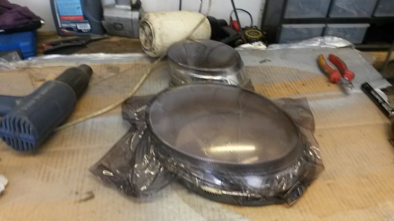

Lamin-X:ää kivempi asentaa ja kivempi käyttää on Quartz niminen ajovalokalvo.
Lamin-x on paksumpaa ja muistaakseni polyuretaanipohjaista kun taas Quartz on vinyylipohjaista, kokemusten mukaan Lamin-X:ään palaa lika kiinni suht helposti kun taas Quartziin lika ei pala kiinni juuri millään.
Hinnaltaankin Quartz pitäis olla halvempaa. Tosin Quartzia ei muistaakseni saa ns valmiita kalvoja vaan tulee aina metrikamana, Lamin-Xää tais olla ainakin jossain valmiita kalvoja joita ei tartte leikellä...

Noita mä olen ite asennellut ja esim väykyn umpiot tekee puolessa tunnissa helposti. Äärimmäisen helppo muoto eikä tartte muutakuin mattoveitsen, kuumailmapuhaltimen ja käteen sopivan lastan/liipan. Kuivana tykkään laitella ite, toiset laittelee vedellä. Molemmin toimii.

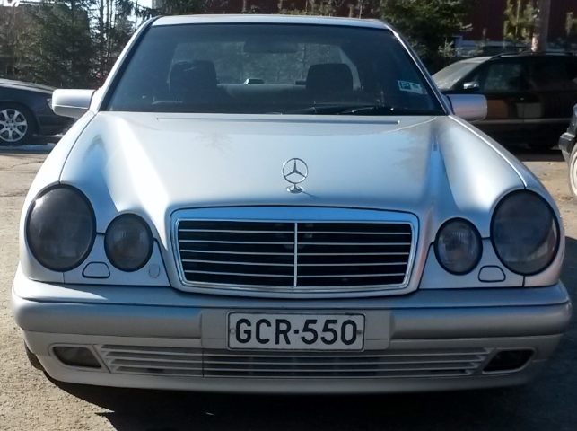

Eikö Biltemastaki saanu jotain kalvoa noihin valoihin :roll: Ite suunnitellu jos kuuppaan laittelis vähä keltasta keulaan :shock:
w212
Quartz. Melko hyvä tuote. Täydellinen pohj tuottaisi täydellisen tuloksen. Tuota saa lämmittää ih reilusti j siitä saa aivan räkää. muotoutuu hyvin.
