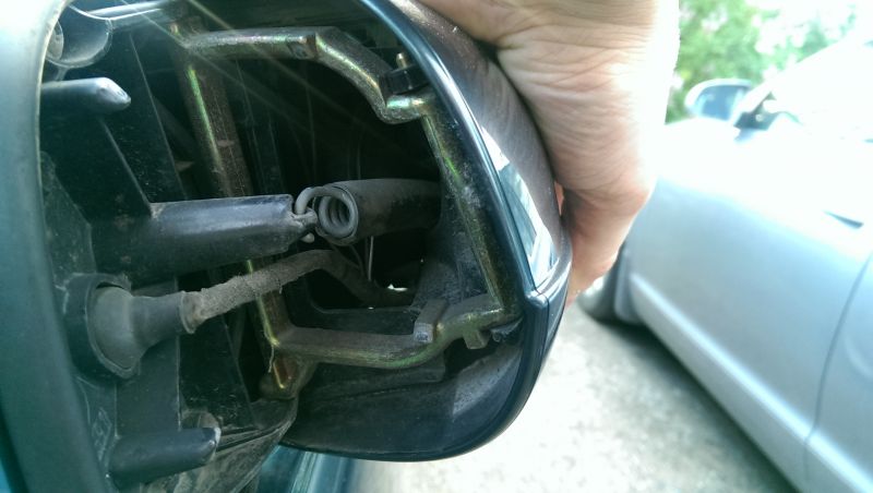

Lasi pitäs peiliin vaihtaa mut lasin klipsit on peilin takana joten kotelo pitäs ymmärrykseni mukaan saada pois.
Eli onko kellään kokemusta miten tuo peilin kotelo lähtee irti?

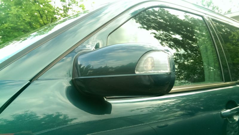

Vähän sitä sun tätä löytyy forumeilta ja esim youtube neuvoo et tuon faceliftin peilin saisi irti kun tökkää tuosta viimosesta kuvasta katsottuna peilin oikeasta reunasta kotelon ja tuon rautakehikon välistä meisselin ja vain kääntää lipareen sieltä sisältä. Siinähi videossa vaan tuo rako on huimasti isompi ja tuossa miun autossa tuohon väliin saa kyllä pienen meisselin kitkutellen survottua mut ei sillä mitään sieltä saa käännettyä jos siel jotain oliskin. Pähkinä punasena koittanu kääntää ja vääntää ja tihrustaa lampulla mut ei se ny vaan siitä irtoa. Käsittääkseni eri systeemi tässä faceliftissä kun alkuperäsessä w210 peiissä.
Eli onko joku tuon saanu irti ilman vasaraa?

Eteenpäin kun työntää niin äkkiseltään en sieltä löydä mitään mitä vois edes koittaa kääntää tai vääntää.
Tuota toista w210 videota oon itehi yrittäny "soveltaa" tuohon faceliftin peiliin ettimällä tuollasta jousta tms mut kuten kuvastahi näkyy ei tuossa omassa ole tossa reunassa mitään tollasta jousta enkä vielä ole muitakaan käännettäviä keksiny.
Pitänee jatkaa tarkastelua jahka hallitus palaa kotia kera johtotähden.

Lasin takana yläreunassa on lukitusvipu, jonka saa pienellä ruuvarilla pois, kunhan peili on ajettu ensin niin sisään kuin saa. Ao. kuvassa näkyy lukitusvivun paikka peilin takana.

Kaksin käsin olen yrittäny kitkutella ja käännellä ja tuntuu tulevan puol senttiä ulos muttei yhtään enempää eli siellon jokin pidike.
Tuo lasi läks kerran irti kun vahingossa huitasin lumiharjalla ja sen takasin saaminen oli kyllä sellanen rojekti kuoret paikoillaan et en tiedä onko vieläkään kunnolla kiinni enkä siksi haluis noita klipsejä saati lämmityksen johtoja varsinkaan yrittää uudelleen osua kohilleen siten et kuoret on paikoillaan.
Tässon ollu töistä johtuen reilu viikko kaks taukoa josta johtuen en oo päässy asiaa lisää ihmettelemään ja ny alko sit kesäloma niin reissuun pitäs lähteä, mut pitänee sen jälkeen taas paneutua asiaan.
