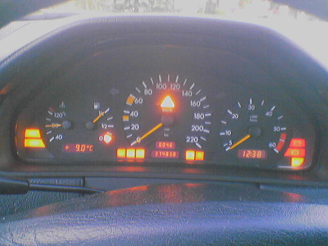

Eli tuli hommattua ensimmäinen väyrynen -97 220d ajettu vasta 402000km. Saako näistä yhtä helposti mittariston irit kuin w124:sista kun Kilometri mittarista on valot pimeänä. Toinen ongelma minkä olen huomannuit niin auto alkaa 100km/h jälkeen puoltamaan oikealle tai oikeastaan jo nykii oikealle. Oikealla puolen ei ainkaan väkystä tunnu missään. ja olen kokeillut jo toisilla renkailla mutta ei auttanut.
Viestit: 2980
Samalla tavalla irtoaa kuin lankuista vetämällä. Voiskohan olla oikean puolen laakeri väljä edestä niin että nalkkaa jo kiinni asti?

vasemman puoleinen laakeri oli väljä. Hieman helpotti mutta ei kokonaan. Huomasin myös että alatukivarsien puslat oli jo aikalailla murentuneet. Tieten pitää ruveta taaksekin kahtelemaan puslia tai jotain kun soratiellä ajaessa perä kulkee omaa elämäänsä niin kuin taunuksessa.

Minkä varoitus- tai huomiovalo on väyrysen mittaristossa vasemmassa alanurkassa? Siinä on ratin kuva ja väri taisi olla keltainen. Otin siitä polttimon kantoineen SRS valolle :twisted:
