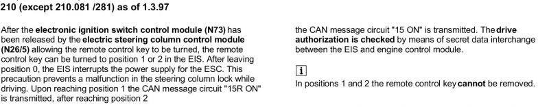

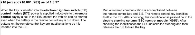

Viestit: 1976
Tässä tuntuu olevan termit ja toiminnot vähän sekaisin.
Ymmärsin että tässä on se uudempi avain, taustapeilissä ei ole niitä vilkkuledejä. Siinä tapauksessa avain tunnistetaan IR-signaalin kautta heti kun se asetetaan virtalukkoon. Jos rattilukko oikeasti napsahtaa auki niin avain on tunnistettu mutta siinä vaiheessa ei vielä tule käynnistyslupaa.
Jos avain on tunnistettu niin sen avaimen kuuluisi kääntyä virtalukossa. Käynnistyslupa saadaan vasta kun virtalukko keskustelee moottoriohjainlaitteen kanssa eikä se ole oikein mahdollista ennen kuin moottoriohjainlaite saa sähköt. Ne sähköt taas tulee vasta kun virta-avain on käännetty virrat päälle asentoon.
Joko avainta ei oikeasti olekaan tunnistettu (rattilukko ei aukea) tai sitten EIS:ssä joku mekaaninen vika joka estää avaimen kääntymisen. Omatoimisen kääntymisen vapautuksen jälkeen kannattaisi tarkistaa tuleeko moottoriohjainlaitteelle virta, pääseekö testerillä kiinni ja jos pääsee niin näkee miksi ei tule käynnistyslupaa.
Nämä jutut onkin varmaan jo kokonaisuudessaan luettu sieltä läppäriltä kun autoa on testerissä käytetty.

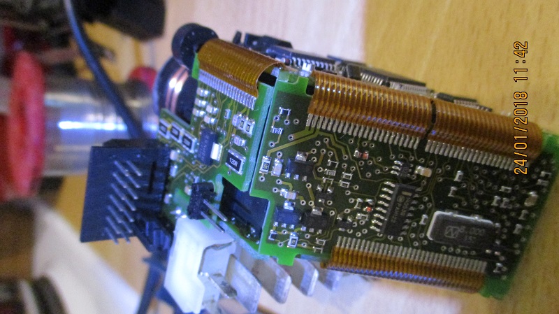

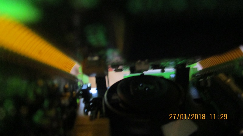

tuossa muutama kuva miltä lukko näyttää ilman muoveja ja mitkä kannattaa puhdistaa, voivat olla niin likaset että estää tunnistumisen.
tuo silmä vastaan ottaa ja antaa avaimelle tietoa, vaatii puhtistusta monellakin.
sitten lykkäät avaimen sisään ja puhdistat tuon, on toden näkösesti niin likanen että ei "tieto" läpäse sitä kunnolla.
ja lukkohan purkautuu seuraavasti, otat kauluksen lukosta pois ja sen alta paljastuu kaksi torx ruuvia (T15) ja sen jälkeen paketti toiseen käteen ja sievästi esim, sähkömeisselillä alat raottaa muovikynsien kohdalta aina kynnen kohta kerrallaan, samalla piettämällä pientä veto takaosalle ja kun löysää niin vedät takaosan suorassa pois ettet taita liittimien pinnejä.
ja elä pudota lukkoa =)
