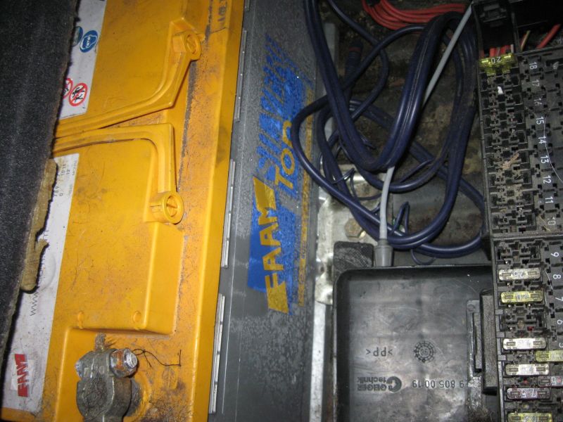

auton käydessä virtaa 14v
samuttaa 13.8v
virrat päälle 11v
akku oli aika kohmeisen näkönen siel penkin alla.
webastoa tutkiessani pietin virtoja päällä 5min sen jäläkeen akku oli tyhyjä
minkä kokonen akku pitää minimissään olla.
oiskohan tuo jäätyny, keskuslukot ei teheny mitään ennekö annoin apuvirtaa

startatessa jännite 10.22v

mikä muuten on kuvassa näkyvä musta laatikko menee yks ilmaputki missä tuon pitäs olla kiini
Viestit: 3838
Akku on sökö.
