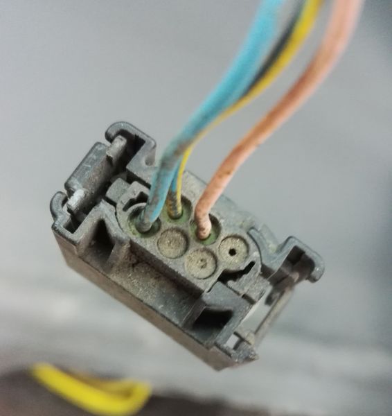

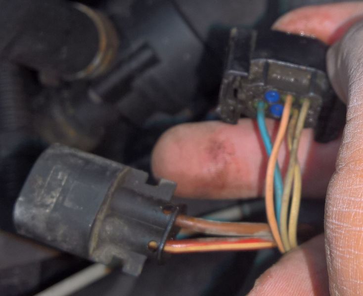

Eipä tämä ollutkaan mikään sulakeprobleemi...
Tässä auton johtosarjan liittimet webastoon:
Ja tässä liitin piuhanpätkistä, joka oli kiinni ebaysta tulleessa webastossa:
Taitaa olla vähän liikaa eroa kytkennöissä, jotta voisi toimia.
Olisiko kellään mitään tietoa väyläwebaston X1 liittimen pinnien järjestyksestä? Jänniteohjatuun löytyy netistä pinnitietoa kyllä, mutta väylämallin tietoja ei osunut silmään...

Eli siirrän auton johtosarjasta ykköspinnin kolmosreikään?
Uudessa käytetyssä webastossa luki kyllä C/Z, eli eikös sen pitäisi olla myös tarkoitettu esilämmitykseen?
Ohjaakos Tässä tapauksessa sitten kello/auton omat sähköt kiertovesipumppua? Tuolla kun ei ole muuta kuin auton oma kv-pumppu.
