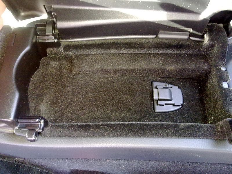

Kyynärnojan alla omassa clk:ssa tällainen:
Sitä vaan meinasin käypikö jokin tietty puhelinmalli tuohon suoraan :idea: .
Viestit: 1977
kilander kirjoitti: Sitä vaan meinasin käypikö jokin tietty puhelinmalli tuohon suoraan :idea: .
Tuo on se UHI-liitin. Siihen suoraan ei sovi mikään puhelin. Pitää joko hankkia puhelinkohtainen teline tai sen sijaan BT-adapteri.
