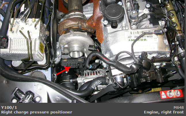

Mikähän tuo Y100/1 voisi olla???.

Y100/1 on tuolla:

Akut on uusittu vuoden sisällä ja hyvässä varauksessa. Ai per... onpas pahassa paikassa ilmansuodatimen alla. Ja jos oikein muistan niin laturin ja turbon väli ei ole monta cm .Perjantaina kotimatkalla ei sitten ollut mitään eikä sen jälkeen. Täydet tehot tallella eikä ABS, BAS ja ESP herjoja tullut. Kotona katsoin testerillä ja herjasi vasemman etupyörän anturista, eli sieltä oli nuo jarru herjat kotoisin. Pitää katsoa jos vielä alkaa herjailla niin laittaa vaihtoon tuo anturi.
