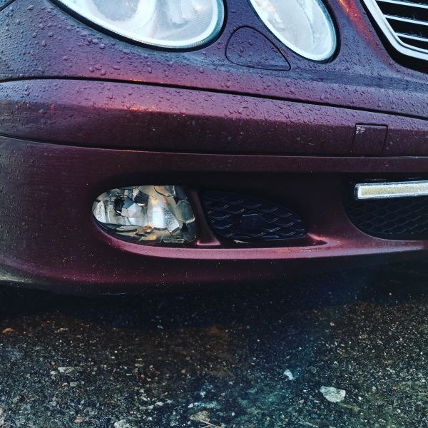

Taas on ajeltu ja kirottu vaihtelevia kelejä, auto on kokoajan ravassa ja suolap*skassa, sotkee ittensä jo ovenkahvoihinki kun ei tuota pysty joka päivä pesemään.
Ylimäärästen kulujen lista jatkaa myös kasvamistaan, tässä aamuna eräänä työmaalla hokasin että vaurioita on jossain tullu:
Uus tarvikeosahan on toimituskuluineen alkaen 40€, mutta häirittevästi varmaan erottuu sitten siitä toisesta. Jos kattelis käytettyjä ekana.
Sumareitahan ei oo mun omistusaikana ees käytetty muuten ku katastuksessa, ei oo sattunu nii sakeaa keliä vielä kohalle että ois tarttenu taakse sytyttää ja tässä ei oo ees kurvivalot kytketty.
Vaan pitäähän se autossa kaikki olla ehyttä :)
