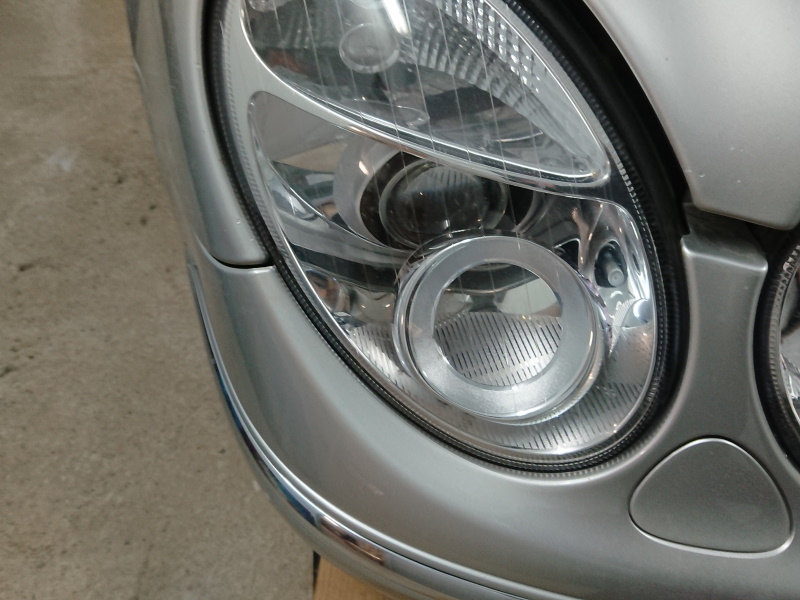

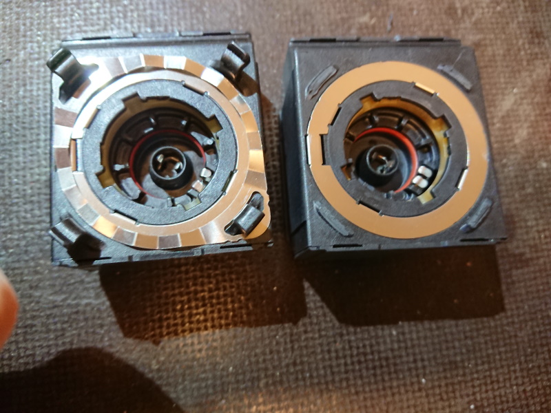

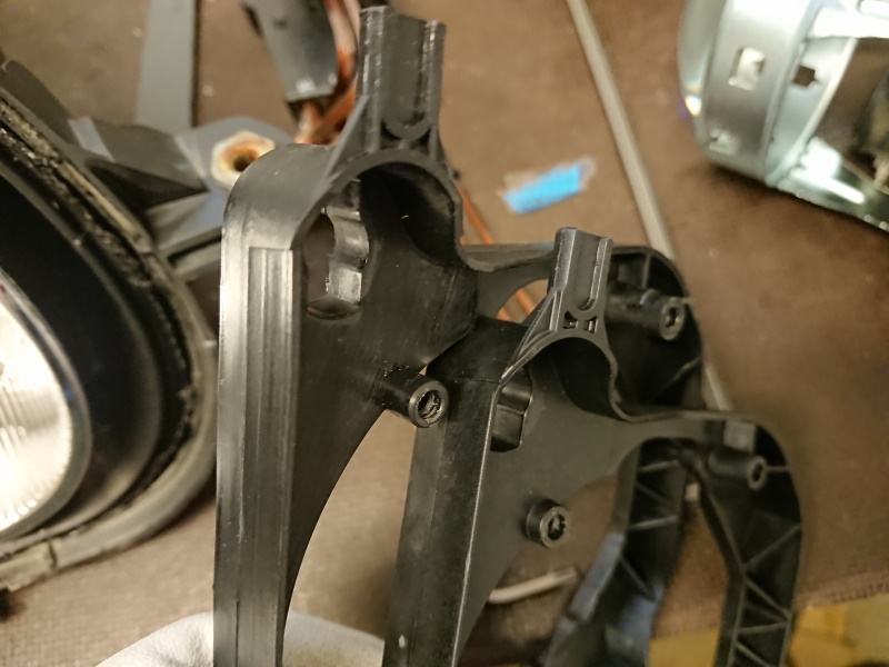

Jouluna tuli puuhasteltua valojen kanssa. Tilasin Retrofitlabista Evo-X-projektorit. Teetti vähän enemmän työtä kuin ajattelin. Sisälokasuojat, etummaisen pohjamuovin ja puskurin se purattaa ensimmäisenä pois. Sitten umpiot saakin käsiin. Paffilaatikosta ja kuumailmapuhaltimesta sai uunin, jolla liiman sai pehmenemään.

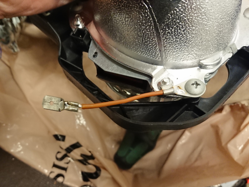

Eniten päänvaivaa aiheutti Depo-umpio, jonka projektori oli hieman pidempi. Uusi projektori ei siis tullut tarpeeksi ulos, että koristerinkulan olisi saanut kunnolla kiinni. Tilanne korjaantui lyhentämällä muovirungon ruuvien korvakkeita. Myös pitkien solenoidin johto tarvitsi adapterin.

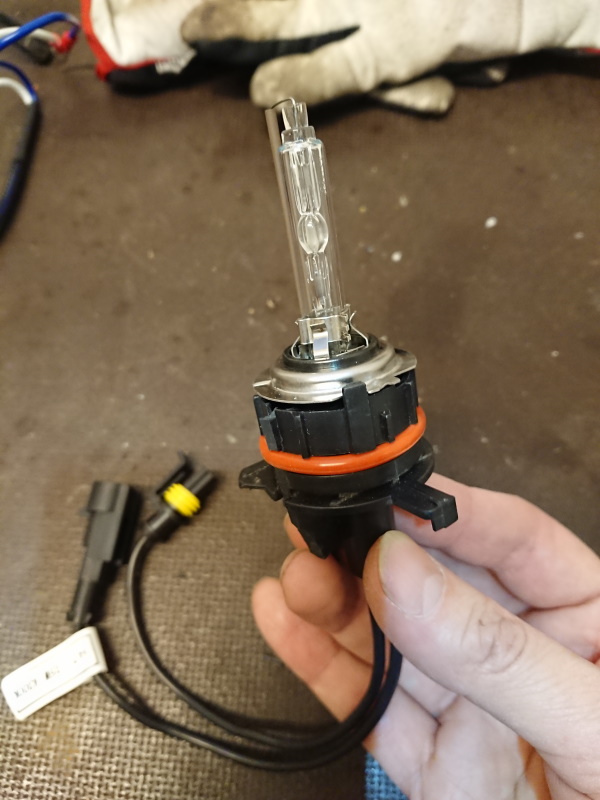

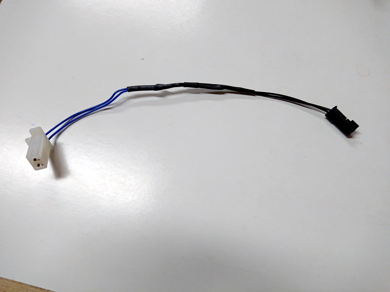

Uusissa projektoreissa ei ollut maadoitusnastaa, joten niillekin tein välijohdon.

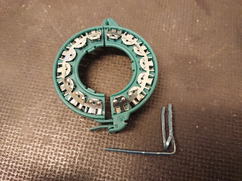

Sytyttimen asennus tuotti hieman päänvaivaa. Tilasin D2S-D2S-välijohdot mutta sytyttimelle ei tuntunut löytyvän sopivaa paikkaa umpion sisältä ja lisäksi toisen johdon polttimoliitin oli niin tiukka, että polttimon keskiliitin irtosi rungosta. Askartelin-paskartelin sitten sytyttimet polttimon perään. Ne mahtuvat paikoilleen, kun kiinnitysjalat napsii irti. Vääntelin polttimon kiinnitysrenkaiden "maadoitushampaita" sen verran ulospäin, että ne osuivat sytyttimeen. Vanhan raidetangonpään suojakumin jousirenkaasta askartelin "sokan", jolla estetään sytyttimen pyörähtäminen ja siten irtoaminen.
Liitteiden määrä on näköjään rajoittu kymmeneen per viesti. Jatkuu siis ensi numerossa...

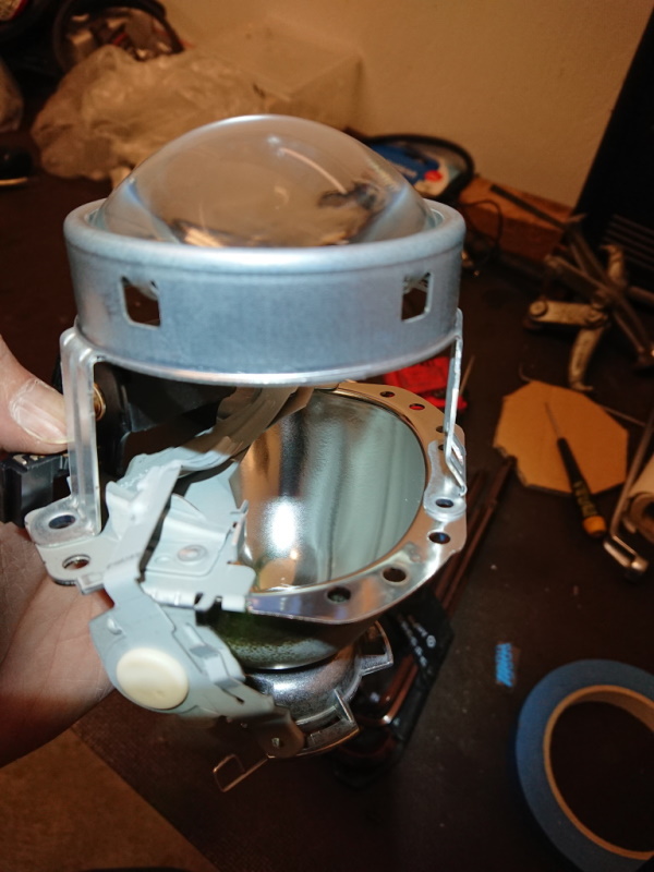

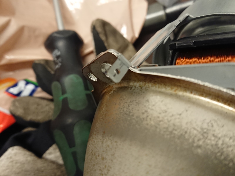

Projektorien vaihtokertomus jatkuu...
Lisäksi reiät, johon koristerinkulat kiinnittyvät ovat Evossa 180 astetta "väärin päin". Rinkulat eivät lukitu paikoilleen ja jouduin niitäkin säätämään, jotta ne sopivat paikoilleen ylösalaisin.
Ilmeisesti en säätänyt oikeanpuoleista rinkulaa tarpeeksi tai sitten en asentanut sitä ihan reikiinsä, koska ensimmäisellä pidemmällä reissulla rinkula irtosi. :ttu: Tässä vaiheessa laiskotti sen verran, että irrotin vain oikean puolen sisälokarin ja raotin puskuria sen verran, jotta sain umpion pois.

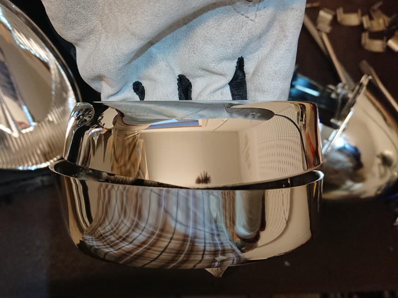

Evo-X-projektoreissa on selvästi "kiiltävämpi" heijastin. Samoin linssi on kirkkaampi. Valokuvio on tosi terävä – hajavaloa on todella vähän ja kuvion ulkopuolella on todella mustaa. Kaipa siihenkin tottuu. :nocando:
Samalla asentelin uudet xenonit lisäpitkiin. Nuo ovat ilmeisesti "parempaa laatua", kun ainakaan tähän mennessä en ole huomannut radiossa surinaa, mitä kuului aiemmin hankkimieni ballastien kanssa. Olin jo aiemmin hankkinut noihin adapterit, joten ei tarvinnut sahailla & suolistaa niitä alkuperäisiä H7-adaptereita. Dealeri taisi sitä kirota. :) Samalla selvisi, että jos lisäpitkän hehku palaa (toinen ballasti tilttasi, vaihtui takuuseen), ei myöskään ajovalon pitkä toimi. Solenoidi vetää mutta saman tien vapauttaa ja vain lyhyt valo jää palamaan. Mikähän logiikka siinä on? :?
Jos tietäisin, millainen savotta tuosta tuli, tekisinkö uudestaan? En välttämättä. Ainakaan en alkaisi tekemään sitä kenellekään ihan pikkukummassa.

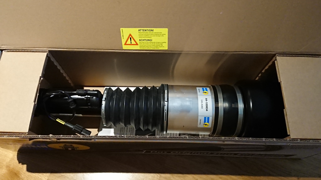

Ja sitten viimeiset kuulumiset oikean etujousitolpan kanssa...
Ensimmäinen tolppa asennettiin siis syyskuussa. Se alkoi syödä sisäänsä suojakumia, joka repesi. Joulun alla tilalle vaihdettiin uusi ja sen jälkeen ko. nurkasta alkoi kuulua napsahtelua, kun rattia käänteli (n. 10 napsausta linkusta linkkuun). Nyt auto on ollut pitkälti ajamatta mutta aina kun olen käynyt mutkan, on napsunta tympäissyt. Nyt se saavutti huipun ja varasin tarkistusajan.
211:ssähän iskari ei käänny niin kuin MacPherson-tyylisissä jousituksissa. Se kuitenkin liikkuu eteen- ja taaksepäin, kun rattia kääntää ja jonkin verran sivusuunnassa jouston mukaan. Tämän tolpan nivel ilmeisesti takerteli ja tötterö menee taas vaihtoon. Itsellä loppui luotto Arnottiin, joten sovittiin korjaamon kanssa, että tilataan Bilstein ja maksan niiden erotuksen. Toivottavasti sillä alkaa nurkka toimia. Samalla pitäisi alkaa henkisesti varautua siihen, että vasemman tolpan kilometrit tulevat täyteen...

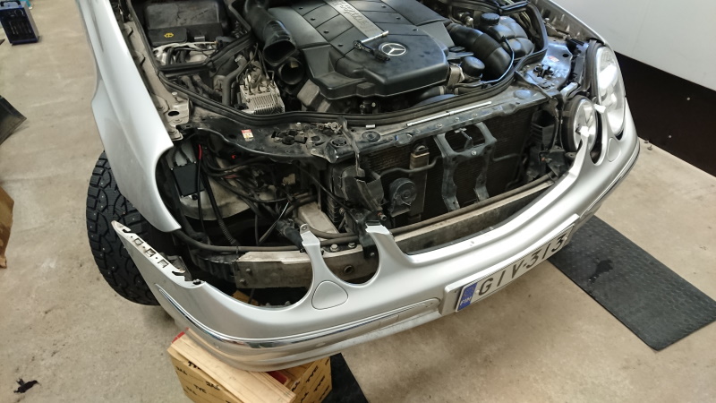

Mulla olis kanssa CL:ssä projektorihommia suunnitteilla, mutta puskurin irroittaminen on ahdistanut. Toihan voiskin toimia jos pääsis sen poskiruuvin irroittamaan jotenkin siitä välistä puskuria vähän raottamalla. Pitääpä tutkia.

Tämän verran piti "raottaa". Eli periaatteessa sama kuin irrotus muttei tarvinnut purkaa toista puolta (kuskin puolella vielä parkkitutkan ja lohkolämppärin johdot).

Roisto kirjoitti: ↑30.3.2021 15:21 Tämän verran piti "raottaa". Eli periaatteessa sama kuin irrotus muttei tarvinnut purkaa toista puolta (kuskin puolella vielä parkkitutkan ja lohkolämppärin johdot).
Missäs tässä on niitä ns. piiloruuveja, mitkä pitää huomioida ennen kuin alan repimään niin että särkyy :idiot:
Ja näenkö oikein, onko tuossa etulikasuojaan kiinnityksessä sellaisia klipsejä, mitkä pitää painella auki jostakin suunnasta ja sitten kammeta puskuria ulospäin ?
Jostakinhan vois löytyä videokin purkuun tms. vastaava kuvitus :idea:

Puskurissa ei hirveästi ole piiloruuveja. Ylhäällä ja alhaalla on pari kiinnityspulttia ja yläpuolella lisäksi pari säätöpulttia. Nuo klipsit eivät ole perinteisiä klipsejä vaan jonkinmoisia kohdistusnappuloita. Puskuri kiinnittyy lokariin välikappaleella, joka puristaa ne yhteen. Se paljastuu, kun ottaa etummaisen sisälokarin irti. Siinä on yksi ruuvi, joka pitää löysyttää / irrottaa ja sitten kiinnikettä vedetään taaksepäin, jolloin se irtoaa. Takaisin laitto on vähän kinkkisempi, varsinkin oikealla puolella. Tämän näköinen hässäkkä:
Kiitti !
Tulostin talteen tulevaisuuteen.
