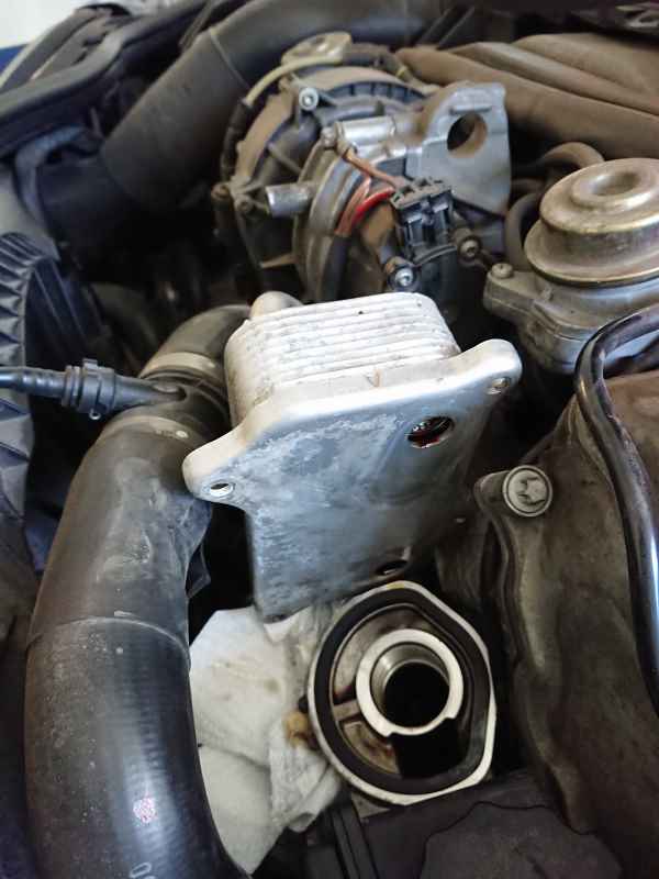

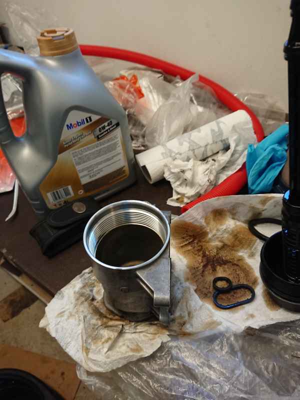

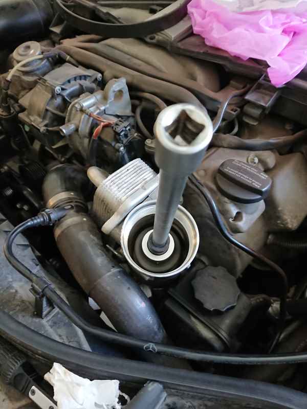

Hoksin, että moottori oli alkanut sotkea etupäätään. Hommasin siis lämmönvaihtimen ja suodatinjalan tiivisteet. Öljynvaihdon yhteydessä tempaisin jalan irti ja vaihtoin tiivisteet samalla. Hommassa oli suurin homma saada kaikki paikat puhtaiksi, ettei mitään törkyä pääse väärään paikkaan. Itse 46 mm pultti lähti kohtuudella eikä hylsyä (AmPro) tarvinnut modata. Toiseksi hankalin oli saada pultti takaisin kierteille. Onneksi itsellä on tietotyöläisen räpylät, joten sain pikkunäpräyksellä pultin sormenpäillä oikeille kierteille. Sitten pultti takaisin 70 Nm:iin.

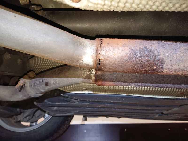

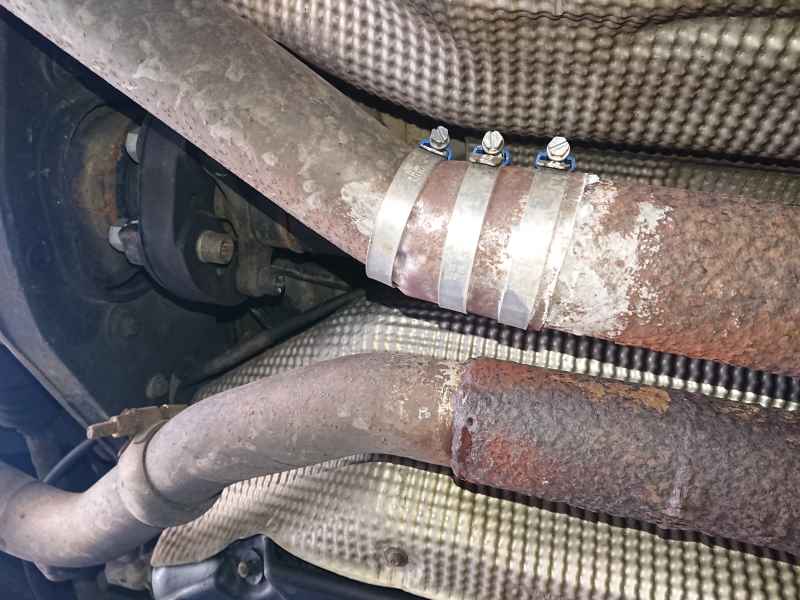

Joulukuun alussa muuttui käyntiääni möreämmäksi, minkä huomasi varsinkin pysäköintihallissa. Itsenäisyyspäivänä ajelin kotipuoleen ja kömmin alle. Joku edellinen omistaja on korvannut keskiäänenvaimentajan kahdella suoralla putkella, jotka lienee tehty jostakin jämäraudasta. Hitsaussaauma oli "kulunut puhki" noin puolelta kierrokselta.
"Korjasin" sen sitten ohuella metallisuikaleella, jonka tilkitsin pakoputkimassalla.
Tuolla päästiin katsastuksesta läpi mutta tarkoituksena olisi keksiä tuohon parempi ratkaisu kesälomilla. Saksasta saisi korvaavia suoria putkia n. 400 eurolla. Siinä olisi hyvä puoli, että ei tarvisi alkaa kasaamaan putkia irtopätkistä ja mutkista. Ongelmallisimmat ovat katin pään liitokset, joihin toiseen varmaan löytyisi laippaosa, jostain pakoputkiliikkeestä mutta toisen puolen katin putki menee keskiputken sisään ja sitä osaa ei varmaan löydy mistään (voisi löytyä jostain purkuauton putkistosta mutta voi olla työläämpi ja kalliimpi kuin valmis putki).
Muuten ei katsastuksessa ollut mitään ongelmaa. Edes kuskun puolelle laajenneeseen halkeamaan eivät ottaneet kantaa.

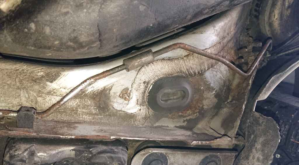

Takajarruputkien "normipaikassa" on alkavaa pintaruostetta. Foorumin haku ei yllättäen löydä taas mitään siihen liittyen. Pitänee varmaan tutkia käsin jarrupuolen topikit, josko niihin olisi suostuttu vaihtamaan "pätkä uutta" ihan korjaamolla.
JL
Viestit: 67
Liittynyt: 30.9.2005 13:42
Paikkakunta: Turku
Re: Roiston Cinquecento – Soitto putkimiehelle
Viesti Kirjoittaja JL »
Tuolla olevien dokumenttien perusteella jarruputken jatkaminen olisi sallittua: https://www.traficom.fi/fi/katsastuksen ... cedes-benz
212:n ja uudempien tapauksessa on erikseen mainittu, että alkuperäisten jatkokohtien lisäksi saa tehdä kaksi liitosta per jarruputki.

Nyt on laitettu lompsallinen rahaa palamaan ja vaihdettu taakse 1,5 m putkea / puoli + letkut. Biennaalinen nesteenvaihtokin hoitui samalla. Lisäksi vaihdatin taka-apurungon etulimput, koska joskus vakionopeuden säätimen sammutuksessa perässä on tuntunut nuljahdus. Selviääpähän, onko se koko ajan esiintynyt, esim. joskus kanttikiven päältä laskeutuessa kuulunut kopsahtus johtunut noista.

Mistä hommasit lämmönvaihtimen ja suodatinjalan tiivisteet? näytti olevan aika hyvän hintasia paikallisesti hankittuna.
S124 230TE EX
S124 250TDA 20V
S123 300TETA
W163 320E
antti86 kirjoitti: ↑01.6.2022 16:48 Mistä hommasit lämmönvaihtimen ja suodatinjalan tiivisteet? näytti olevan aika hyvän hintasia paikallisesti hankittuna.
Joo. Ei ne ilmaisia olleet. Paikalliselta mersuehjäämöltä (M-B Osa) ne kävin, kun ei ollut muuta tilattavaa maailmalta.
