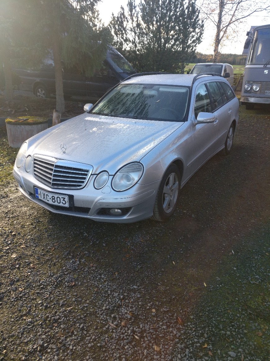

Frouvan meni syksymmällä työkuviot uusiksi ja kulkua siunaantui pahimmoilleen 100kilometriä sivu.
Siinä alkoi ransiitin 10 litraa sataselle tuntua hiukan paljolta, eikä se 90km/h huippunopeuskaan kivalta tunnu kun joka päivä sahaa vähintään satasen rajoituksella olevaa tietä.
Ratkaisuksi mietittiin edullista dieselkäyttöistä farmariautoa ja kaikenmaailman muun merkkisiäkin selailtua rouva hoksasi, että akip:llä on Ylivieskassa ihan passelin oloinen Mersu.
Hintaluokka oli vähän yläkanttiin siitä mitä itse olin ajatellut, mutta rouva oli halukas hankkimaan auton omin avuin, joten ei siinä muu auttanut kuin soittaa akille, että emäntä tahtoo ostaa sulta auton.
Sellainen kevyt lauantaipäivän kierros tehtiin sitten tuossa lokakuun puolivälin tienoilla.
Helppoahan se on autokauppa, kun vanhastaan tiedetään auton olevan sellainen kun sanotaan.
Koeajamaankin ehti ihan hyvin kotimatkalla, sitä kun riitti 440km joka oli tietysti aamutuimaan ajettu jo toisinpäin.
Allekirjoittaneen takalisto meinasi Viton penkissä vähän puutua, mutta E:n jakkara taitaa olla parempi. Missään kohtaa matkaa ei kuulunut ehdotuksia autojen vaihtamisesta :lol:
Laitos on käyttöönotettu -08 ja papereiden mukaan viettänyt ensimmäiset vuotensa Suonenjoella taksina. Classic varusteltu eli kun suomessa ollaan, niin käsittää lähinnä kääntyvät etupyörät :lol: 200cdi, eli voimaa on :mrgreen: (todellisuudessa riittää muuten mainiosti normaaliin liikennöintiin)
Päältä hopea ja sisältä mustaa kangasta metrejä oli hakiessa 408tkm ja nyt taidetaan mennä jossakin 422tkm tienoilla.
Melkein on vaatinut jo remonttiakin :shock:
Pakkasten saapuessa rasvasin lämppärin puhallinta kun alkoi ikävästi vikisemään ja alkuperäisen akun vaihdoin ennenkuin lakkaa lähtemästä aamuisin käymään.
Nyt täytyisi vilkaista oikeanpuoleista takaselkänojaa kun se menee kyllä lukkoon, mutta mittaristossa herjaa silti.
Lukko on kovasti jähmeän oloinen, joten ihan voitelukin voisi varmaan ensihätään auttaa.
