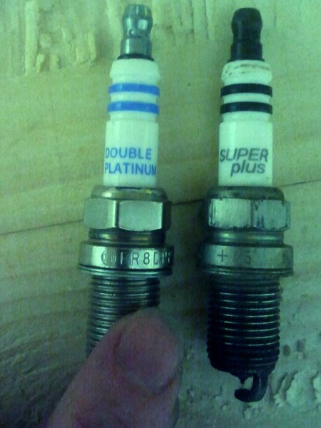

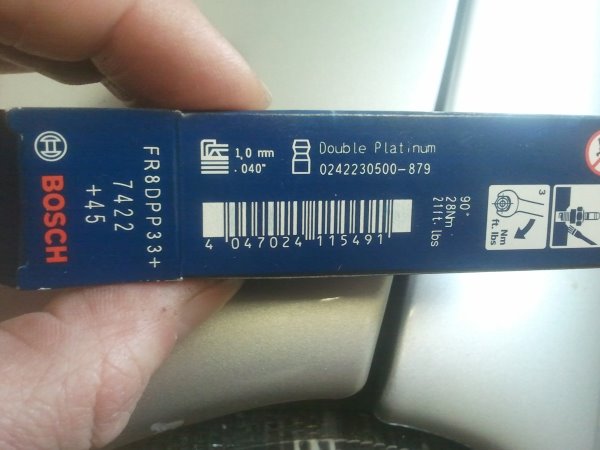

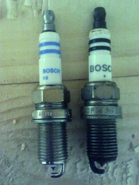

Vaihdoin myös tulpat ja johdot.
Jännä, että tuolla FR8DPP33+ -koodilla on ainakin kahdenlaisia tulppia. Vastusta näyttii uusissa olevan 6–7 kOhmia. Vanhoissa vähän vähemmän. NGK:n vastaavissa tulpissa on vain 1 kOhmin vastus. Pitää katsoa, miten alkaa pelata. Silloin tällöin tuntui persauksissa tärähdys, niinkuin oisi joku sytytys jäänyt välistä. Starilla ei kuitenkaan näkynyt mitään valituksia sytytyskatkoista.

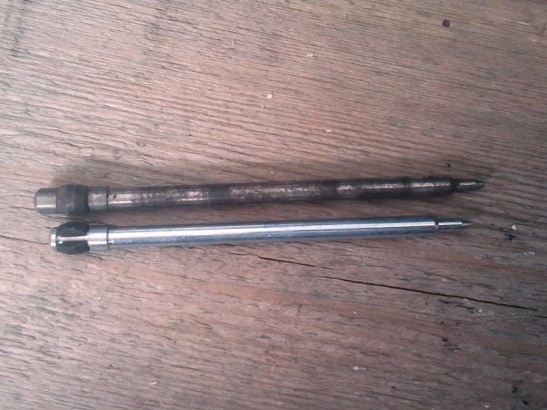

Kotipuolessa käydessä tuli vaihdettua myös etujarrupalat. Olin niitä jo katsonut sillä silmällä syssyllä talvirenkaita alle pusatessani, joten ne olivat jo odottamassa. Vielä kun huoltonäyttö vihjaili plusmerkillä, niin vaihdoin pois. Puolisen senttiä niissä oli vielä pintaa mutta eipähän tarvitse niiden puolesta huolehtia. Kiekoissa on vielä milli vaihtorajaan.
Tappien kanssa on aina niin ja näin. Valmista pussukkaa ei näytä saavan ATE:ltakaan. ATE:n mukaan noiden pitäisi passata 500:een. Pussin sisällöksi ilmoitetut Mersun varaosanumerot olivat kuitenkin erit kuin mitä EPC autoon suosittelee. Jos haluaisi oikeat osat pitäisi ostaa kaksi satsia – toinen tappien mukaan ja toinen jousien mukaan. Marmoritiskiltä möisivät tieten irtaaltaankin mutta samalla hintaa saisi sitten ne kaksi pussia.
No, tapit irtosivat kettuilematta ja näyttivät sen verran hyväkuntoisilta, että laitoin niillä takaisin kasaan.

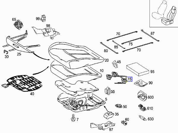

Onko kukaan aukaissut 211:n etupenkkiä? Kuskin puolen ristiselän tuen säädön rulla on ihan hervoton. Toppaa kyllä aina muutaman kierroksen jälkeen mutta liikkuu kevyesti, eikä mikään muu liiku penkin sisällä. Joskus männä vuonnna se vielä toimi.
Millainen systeemi siellä lienee? Sergey ehdotteli, että siellä oisi joku vaijeri, joka oisi rispaantunut poikki. Uskottavan kuuloinen arvaus, mutta jos jollakin on kokemusta, niin tietäisi, kannattaako sitä edes aukoa.
Toisaalta myös pierunpoistotuulettimet on kuskin puolelta seis (vain selkä tuulettuu), joten penkin voisi muutenkin koettaa käyttää irti. Liekö joku johto poikki sieltä vai tuulettimet päästäneet toimintasavunsa pois? Joku päästänyt liian kipakat leijat ja se on sulattanut siivet kiinni runkoon? :nocando: :D

Onkos 211:ssä puhallin myös penkin alla....tai yleensäkkin tuuletetuissa puhallinta penkin alla, kun 220:ssä on kaksi "flektiä" selkänojassa vierekkäin ja luullut kokoajan, että ilma johdetaan jollain putkellä istuin osaan :shock:
Tämä kommentti vain siksi, että ainakin tuossa ässässä niihin pääsy on erittäin helppoa (kaksi ruuvia selkäpaneelin alareunassa ylöspäin) ja luukun takaa löytyy sitten tosiaan puhaltimet ja kaikki äly + paineilmasysteemit hieronnoille ja säädöille, ja tuotakautta vaihdoin jopa toisen G-voimapusseistakin (dynamic penkit) vaikka virallisesti olis pitänyt purkaa nahatkin irti ja tehdä homma vaikeamman kautta....että pääsiskö sieltä käsiin 211 ristiselän säätöönkin?? :roll:

Olen vähän räplännyt niitä tuuletuksen nappuloita ja ainakin vänkärin penkin istuinosan sisältäkin tuntuisi kuuluvan tohinaa. Myös EPC näyttää, että siellä oisi kolmen tuulettimen yksikkö (nro 15).

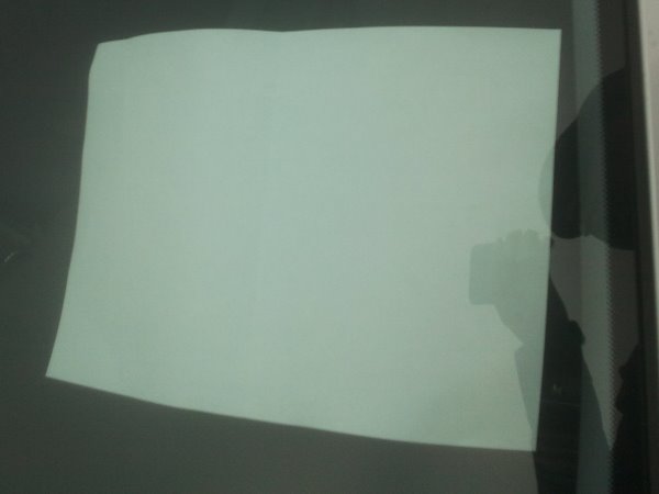

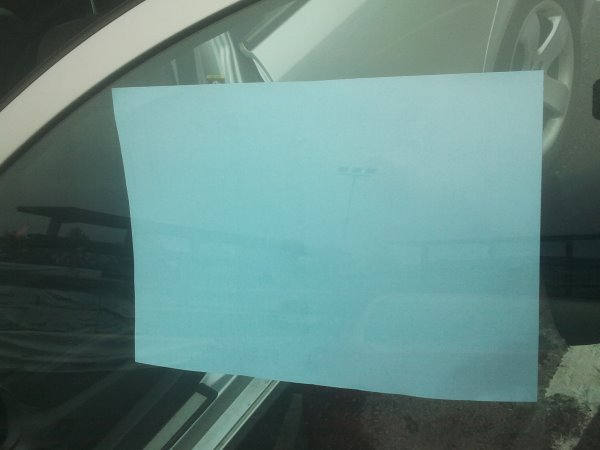

Kävin vaihdattamassa tuulilasin, kun kyllästytti katsoa hiekkapuhallettua ja naarmuista maailmaa.
Lähdin ajelemaan kotio päin ja jotenkin oli maisema oudon näköistä. Osittain johtui todennäköisesti siitä, että kaikki oli selkeämpää. Värimaailmakin oli kuitenkin jotenkin erilainen. Perille päästyä tein sitten paperitestin:
Sivulasi:
Tuulilasi:
Sanokaa joku, jolla on parempi värisilmä, onko tuo sininen? Minusta ei kovin. :?

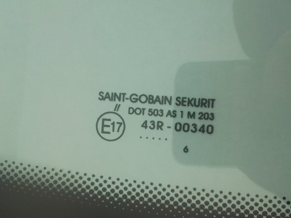

Onko jollakin kokemusta St. Gobainin / Sekuritin laseista? Pitäisiko 211:n avarin tuulilasi olla sinisempi? Soitin asentajalle ja se sanoi, että sävyeroja voi olla ja sen toki ymmärrän mutta tuossa on jo kovinkin iso heitto.
Näkeekö jostain systeemistä lasin koodeilla, onko tuo oikea?
Tässä vielä teksti, että ei tarvi kirjottaa:
SAINT-GOBAIN SEKURIT
DOT 503 AS 1 M 203
43R-00340
6

asiaa joskus tutkineena , nyt mutulla koska vähän huonosti muistan enää, sinisin lasi on ainostaaan mersun logolla varustettu. Ja vissiin sitäkään ei enää saa yhtä sinisenä mitä se tehtaalta lähtiessään oli.
Et ole ainoa ketä on miettinyt ja harmitellut jälkeenpäin asiaa :(
Ahaa. Minkä väriset sitten ovat Elegancen ja Classicin ikkunat? Vihreät / kirkkaat?
Katsoin yhdellä värityökalulla ja se sanoi, että tuo oisi enemmän vihreä kuin sininen.

Vaihdatin omaani juuri Pilkingtonin lasin ja kyllä se on sininen. Minusta tuo kuvien lasi on vihreä. Tarvikelasikuvastot sekä Pilkingtonilla, että Saint-Gobainilla ainakin erittelevät sinisen ja vihreän lasin erikseen.
Edellinen olikin vihreä classic/elegance-lasi, syystä että lasipojilla oli käynyt lasia tilatessa kämmi ja asiakkaan avantgardeen oli tilattu vahingossa vihreä lasi. No olivat vaihtaneet lasin oikeaan ja muutaman viikon kiinni ollut ehjä lasi jäi nurkkiin. Se oli halpa 8)

Roisto kirjoitti:Onko kukaan aukaissut 211:n etupenkkiä? Kuskin puolen ristiselän tuen säädön rulla on ihan hervoton.
Näyttäisi olevan se nupin alla oleva mekanismi sökö. Vaijeri ei liiku, vaikka nuppia pyörittää. Jos pikku meisselillä avittaa alkuun, niin sitten se ottaa vaijerin mukaansa. Siellä on varmaan p*skana joku muovinen kierukka, joka pyörittää sitten sitä vaijeria liikuttavaa köykämiinistä osaa.
Jos kiristää tarpeeksi, niin kuuluu napsaus. Ilmeisesti hyppää hampaalla tai jotain. Voisi avata tieten vänkärinkin penkin, että näkisi, mihin kireyteen sen oikein saa veivattua.
Kuvia ei oo, kun sattui kännykkä laturiin. Pittää katsoa, jos saapi uuden osan, niin dokumentoida sitte.
