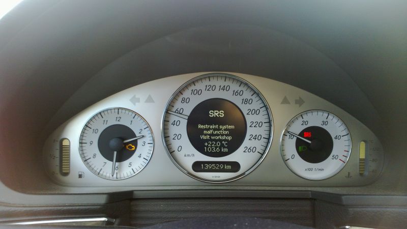

Nonii nytte on koodit luettu. Parkkitutkissa takaoikea ulommainen anturi sökö. SRS valoa sytyttelee matkustajan puoleinen kiihtyvyysanturi B48/2. Moottorin vikavalon aiheuttanee DPF:n paine-erotunnistin. Jos löytyy jotain nuita niin saa tarjota :)

PTS:n ja DPF:n anturi löytyy veholta hyllystä. Tuota kiihtyvyysanturia on kahta eriä, bosch ja temic. Mistähän tuon näkis kumpi tuossa on, konehuoneesta en löytäny tuota anturia, keskikonsolin alta en hoksinu srs ohjainboksia, takapenkkien alla olevaa verhoilua en kehdannut alkaa irroittamaan kokonaan...

Veholta kävin anturin tilaamassa, 201e ja tiistaina pitäis olla. Täytyypä etsiä missä se anturi oikein on, ei sattunut viimeksi silmään. Parktronicin anturi tulee samassa kuormassa, miten vaihto onnistuu? Pitääkö puskuri irroittaa

Anturit haettu, pitää viikonloppuna kahtella vaihtamista. Pitääköhän puskuri irroittaa tuon SRS:n anturin vaihtoa varten? Takapään tutkaan ei tartte puskuria irroitella ilmeisesti.

WIS:stä kahtelin ohjeet nuitten vaihtoon, eipä vaikuttanut ainakaan haasteelliseslta :D Mitenkä näistä uskaltaa käyttää akunkengän irti ku sitä suositeltiin?
