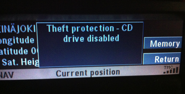

Hei!
Navigointi CD on jumissa, enkä saa sitä normaalisti pois. Näyttöön tulee teksti "Theft protection - CD drive disabled". CD on vehon alkuperäinen. Tämä on ilmeisesti jotenkin yhteydessä auton ovien aukaisuun, käy meinaan niin, että oven auetessa menee radio päälle. Auto oli jo valtuutetulla korjaamolla ja siellä ei saatu asiaa korjattua, vaan tuomio on koko soitinyhdistelmän irrottaminen ja levyn kaivaminen pois. Korjaamolla oltiin sitämieltä, että levyn poistaminen saattaisi korjata ongelman. CD on ollut paikallaan n. 3 vuotta, eikä ongelmia ole ollut. Autossa ei ole varashälytintä. Onko kenelläkään ollut vastaavaa ongelmaa? Navigointi ei ole pakollinen, mutta radion automaattinen päälle meneminen on saatava korjattua. Kiitos! Kuva
Viestit: 1976
Mikähän laite kyseessä, eihän tuo näytä alkuperäiseltä 2003 mallin Audio 50 APS:ilta. Onko tuo jälkiasennettu?
Noissa NTG2.5 laitteissa on VIN-koodiin sidottu varkaussuoja mutta olisi outoa jos se olisi aktivoitunut kolmen vuoden käytön jälkeen. Tiedätkö yrittivätkö syöttää koodin uudelleen?
Comand APS:issa oli joku vikatilanne joka sai laitteen käynnistymään aina ovia avattaessa, saattaisi olla samasta jutusta kyse mutta pitäisi kaivaa muistiinpanoja että selviäisi mistä tuossa oli kyse. Saattoi olla MOST-väylän koodausvirheestä kyse.

Kiitos vastauksesta. Auto on Saksantuonti rek. syksy -03, mutta -04 malli. Pitäisi olla alkuperäinen, minulla on saksankielinen ohjekirjakin Audio 50 APS. Kun radio aktivoituu, niin näytössä ensimmäisenä lukee software update, se kestää hetken, senjälkeen laite toimii normaalisti. Kun yritän cd:tä pois asemasta tulee tuo theft protection jne. Merkkikorjaamolla ne teki vikamuistin luvun, eivätkä saaneet vikakoodia, myös jonkun AGV päivityksen, tätä en oikein ymmärrä, onko se navigointilaitteen ohjausohjelma tms. Tuosta koodin syöttämisestä en osaa sanoa. Itse ajattelin kun vein auton korjaamolle, että "resetoivat" ohjelmiston ja taas mennään. Useissa tietokoneissahan on joku keino millä saa jumittuneen levyn pois, mutta eipä tainnutkaan olla niin yksinkertaista.
Viestit: 1976
Kuulostaa oudolta jos radio tekee aina käynnistettäessä softapäivityksen. Ikään kuin muistissa olisi vikaa ja unohtaisi aiemmin tehdyn softan latauksen.
Se softapäivitys oli varmaan AGW:lle, takaluukussa oleva viritin/vahvistin ja audio gateway.
Ehkä sille Audio 50 APS:ille olisi voinut kokeilla manuaalista käyttöönottoa, siinä yhteydessä tallennetaan (simulaattorin mukaan) VIN-koodi laitteelle vaikka noiden 211:n radioiden kyllä pitäisi toimia toisestakin autosta otettuna koodaamatta mutta ehkä eri tilanne jos radio on unohtanut koodauksen kokonaan verrattuna siihen että radiossa on väärä VIN koodattuna.
Yleensä noille laitteille riittää virtaresetti (sulake irti, radiossahan on sähköt koko ajan kytkettynä eli virta-avaimesta ei saa radiota sähköttömäksi). Developer moodin valikoista löytyy myös testeristä resetti mutta virallisissa korjaamoissa tuo ei ole käytössä.

Auto on kuulemma ollut virrattomana n. 10 min. Luulen silti edelleen, että autossa oleva soitin on alkuperäinen. Koodeista, kun puhuin, ne pitäisi olla kunnossa. Ensimmäiseksi pitäisi saada levy pihalle ja sitten muuta...

Aika outoa jos merkkikorjaamossa ovat ottaneet akkukaapelin irti 10 minuutiksi? Miksi eivät ottaneet sulaketta?
Tarkistaisin tuon koodin myös, aika todennäköistä että eivät merkkiliikkeessä ole kertaakaan W211:n radion koodin kanssa olleet tekemisissä kun siinä ei sitä perinteistä varkaussuojaa ole. Jos liike kuitenkin osaa asiansa niin voiko tuolle tehdä muuta kuin heittää uuden sisälle tai ottaa radion purkuun ja poistaa levyn "väkivalloin"?

Niinpä. Autossa on sulakekartta mukana, irrottelin niitä, radio, navigointi, cd-asema. Soittimen sai pimenemään, mutta sulakkeen kun laittoi takaisin, niin sama jatkuu.

No niin, levy poistettiin "manuaalisesti". Nyt toimii normaalisti, radio ei mene itsestään päälle jne. Levyä en toistaiseksi laita takaisin, nyt navigoidaan muilla laitteilla.
