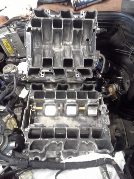

Viikonlopulla alkaa purkaminen imusarjasta ,ensi kurkistelulla sinne huohottanut jonkin verran öljyä.
Kaikki tulpat oli oljyistä mustaa karstaa täys/sököt.

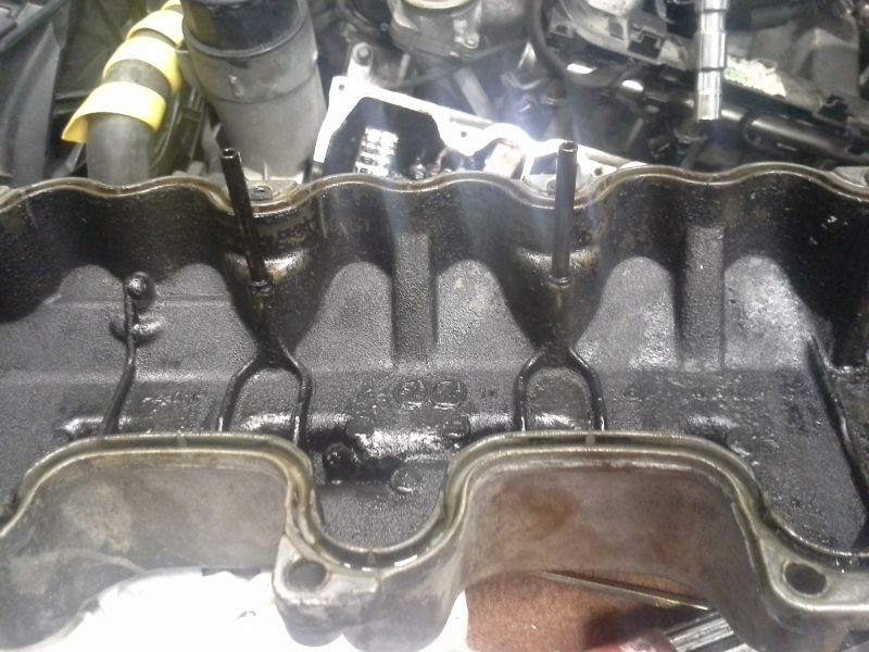

No niin vika alkaa selvitä.
Eli syy on öljyn valumareikä kuskinpuolen venttiilikopassa(2x noin 6mm ja 5cm pitkiäpillejä ) jotka oli tukossa josta seurasi venakopassa öljytulva joka valui huohotin putkeen siitä imusarjoille ja joka mäntään.
Moottori aivan hirveässä karstassa eli purkua ja putsausta piisaa.
edit kuinka suuri kuuluu olla huohotinletkun liitosreijän siinä venakopan päässä ,omassa on joku isontanut kyseistä reikää.miksi?

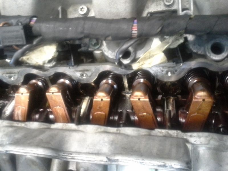

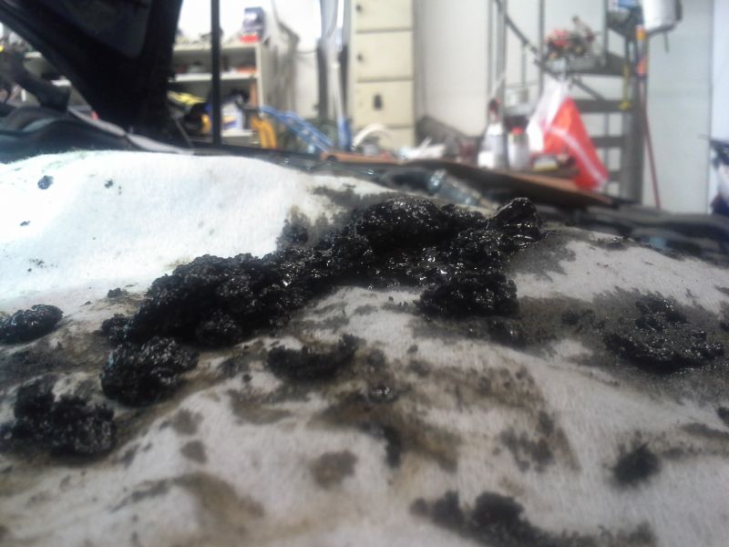

Tälläinen kura kun pääsee liikkeelle jonkun forte tai muun käsittelyn aikana niin ei varmaan kauvaa tarvi kun kone käy kuivana ja nirskis se oli siinä.
Ilmeisesti tässä täytyy avata alakertakin ja kaapia puhtaaksi ,tämä on oma käyttöauto saksasta tuotettuna ja olen ajanut ekan huuhtelu/öljynvaihdon jälkeen noin 15-20 tkm.
Ilmeisesti naputus ja pieni kierrosten soutelu pintakaasulla selviää myös puhdistettuani moottorin/kirjoitellaan siitä sit joskus toiste.
Ei muuta kuin hommiin.

Terve,
Mulla taisi se letkun lähtö olla noin pari milliä (vänkärin puolen huohotinletku). Oikein ihmettelin, ettei ole isompi, kun letku on kuitenkin niin iso.
Ei tullut otettua kuvia, kun tiivistin sen vänkärin huohotinkopan. Kuskin puolella ei ollut niin isoa vuotoa, enkä jaksanut ottaa polttoaineletkua irti.

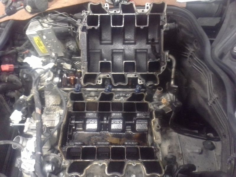

Oli imukammiokin pien peittoama .
Tuntuvat nykykoneet olevan liimailtuja, ainuat tiivisteet löytyy tähän mennessä venakopasta/kansi, imukammio/kansi ja vesipumppu.
Kansien irroitus hiukan mietityttää ,näyttäisivät olevan myös liimalla osittain,meinaan jakoketjun uudelleen laitto ainahan sitä osaa osaa irroitella.
Pitää hieman tehdä kyselyitä ennen kuin jatketaan Kuva

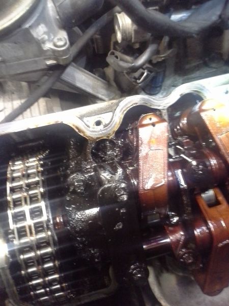

No niin sain puhdistettua sen mitä sain,öljypohja oli hyvin liimalla kiinni ja jäi kiinni .
Ketju kotelokin jäi kiinni,kannet olisi pitänyt irroitta ensin mutta en siihen ryhtynyt,olisi vaatinut tehostajan-ilmastoinnin irroituksia/liikaa kuluja.
Ketjukotelon ja muut aukot sain huuhdeltua paineilmaan kytketyllä sumu suihkulla öljy/polttoöljy seoksella.
Kasausvaihe meneillään ja hieman mietityttää kuskinpuolen venttiilikopan valumaputket jotka uppoavat kannessa oleviin kannen pultti syvennyksiin, jotka olivat täynnä em.kuvissa olevaa moskaa täynnä.
Että mitenkähän jatkossa kyseinen potero täyttyy ja tukkeuttaa nuo pillit.
Lisäksi vielä kuinka iso on tuon kuskinpuolen huohotin kopan reikä joka minulla on "puhkaistu" isommaksi vai pitääkö porailla öljylle joku extra valumareikä lisää venakoppaan vai lyhennänkö noita putki pillejä jotta toinen pää ei uisi siinä tulevassa moskassa ?
Jatkossa teen vielä öljy/pesulitkut "liqvid moly" huuhtelun sekä tiuhennettuja öljyn vaihtoja.

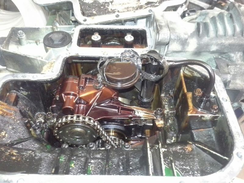

Kone oli leikannut kiinni neljästä sylinteristä ja huotus oli sen mukaista.
Ei ilmeisesti saanut kunnolla öljyä kovilla kierroksilla ja tänään öljypohjan irroituksen jälkeen syykin paljastui.
Öljy sumpussa oli joku moniurahihnan pätkä aivan korppuna ja imu putki 70% tukossa.
Arvaisin että hihna ei kuulu moottorin sisälle vaan on joskus sinne tungettu ja aikansa siellä muhii niin hoitaapi tehtävänsä ja tässä tulos.
Uusi moottori hakuseen joskus,nyt ajellaan ässällä.Kuva

No ei helvetti, on joku joutunut oikein näkemään vaivaa, että saa auton paskaksi :evil: :shock:

Onko mahdollista hihnan hajota ja mennä dampperi taakse, rikkoa stefa ja sieltä koneen sisään. Sitten uusitaan stefa ja hihna ja kovaa ajoa.
Suunnilleen näin, mutta löytyikö koneen sisuksista myös stefan jämiä? Vaatii aikas vilkkaan mielikuvituksen että alkaa tunkea hihnanriekaleita öljykorkista sisään. Toisaalta jokseenkin huolimattoman asentajan jos ne ovat olleet öljypohjassa sitä asentaessa.
Panu-Matti Ylihärsilän auton moottorista löytyi männän päältä russakoita perunankuoria ja uunipuuroa. Tosin vain Veikko Huovisen novellissa.
Viestit: 3838
Öljynpaineen mittaria ei varmaan ole ollut mutta ihmettelen jos ei öljynpaineen valokaan ole varoitellut. En ole kyllä ennen törmännyt siihenkään että moniurahihna menee moottorin sisälle.
Hiekkaa kerran löytyi eräästä rikkoutuneesta moottorista hurjassa nuoruudessa, mutta siihen liittyi vahvasti epäily että se oli ollut tahallisen toiminnan seurausta.

Pitäisin melkoisen suurena ihmeenä, jos kuvassa näkyvän kokoinen hihnapätkä on mennyt itsestään moottorin sisään ja lohkossa ei ole isoa reikää. Asentajan huolimattomuus? Melko suurta luokkaa, jos näin on mennyt, olisko kyseessä ti-miehen jäljet?
