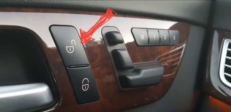

Räpläsin ja laitoin jossain vahingossa päälle cls 350:n tehdasasetukset, kun yritin poistaa jotain check tyres informaatiota, ei muuten onnistunut ja samalla se poisti käytöstä tuon keskuslukon asetuksen, jolla ovet eivät sulkeudu automaattisesti liikkeelle lähdettäessä ja....
minä yksinkertainen en saa mieleeni, kuinka tein sen viimeksi aivan ilman lisälaitteita, joten olisiko joku vähemmän dementoitunut neuvoja paikalla.
kiitti etukäteen, kun en muista kiittää kumminkaan.....

Keskuslukituksen avausnappia pohjassa pitämällä siihen asti että kuuluu pieni äänimerkki?
Nappi löytyy todennäköisesti ovesta tai sitten keskikonsolista.

Olen kokeillut tota, mutta ei skulaa. Pitääkö muuten olla virta päällä, vai ei tossa jutussa?
Muistelen, että tossa se tehtiin jotenkin ton keskikonsolin ruudun avulla, mut kun ei muista.

sieltä mittariston valikosta sille o optio
http://mbworld.org/forums/attachments/e ... mation.pdf

Semmoisen viisi sekuntia painat tuosta, auto käynnissä, piippaa merkiksi kun olet painanut tarpeeksi kauan.
