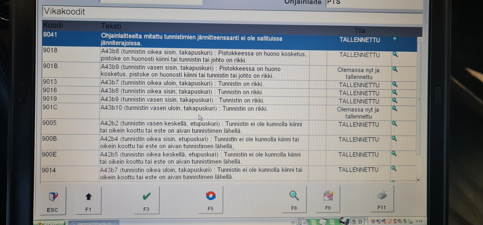

Parkkitutkilla vikalista oli pitkä kuin nälkävuosi,nollasin vikamuistin ja etututkat jo toimii ,takana yhdessä katkos jossain,pitää aloittaa irroittelemalla antureita.

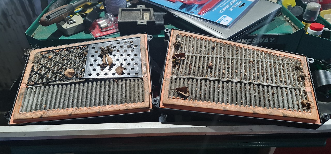

Ilmansuodattimet vaihdettu huoltokirjan mukaan 2014 ja 150 000 km.
Eli nyt ajettu noilla 85 000 km,ja siltähän nuo näyttää.
On se kumma kun käynyt huollossa useita kertoja sen jälkeenkin,kielletäänkö niitä vaihtamasta..

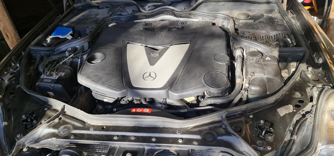

Pientä puuhastelua tallissa tullut tehtyä.
Ilmansuodattimet ja polttoainesuodattimen vaihdoin.
Hehkut alkoi toimia alkuperäisellä mutta käytetyllä hehkureleellä.
Pari peruutustutkan anturia vaihdoin taakse,välillä toimii välillä ei.
Pitää tutkia starilla tarkemmin.

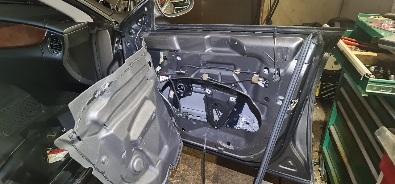

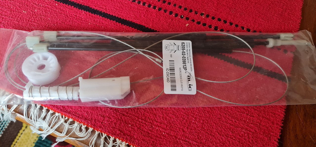

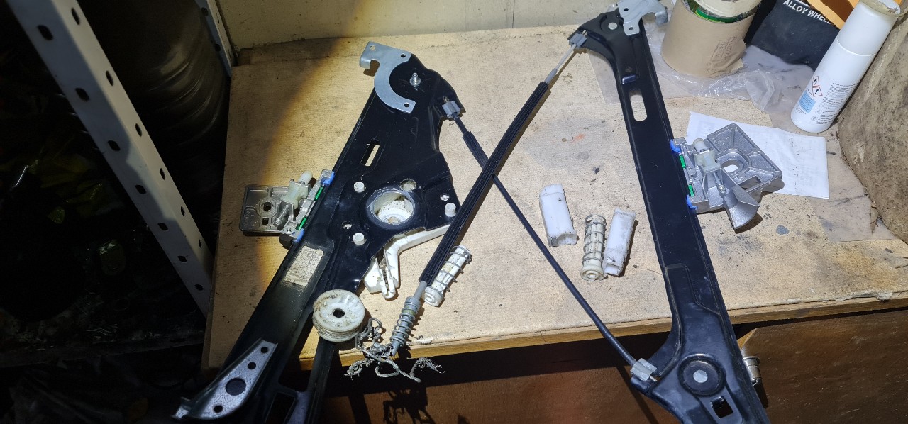

Ikkunan kanssa ollut vähän jumppaa,korjaussarja tuli joku aika sitten.
Tuli sössittyä sekin,ei ollut oikein tietoa miten tuon kuuluu olla,jäi vaijerit turhan löysälle,sitten vielä moottorin vastakappaleesta puuttui paloja.Katkennut vaijeri rikkonut sitä.
Niin uusi vaijerikin pakeni hihnapyörältä ja meni moottorin akselin ympärille ja mutkille.
No ei siinä,tällaistahan se tee-se-itse puuhastelu parhaimmilaan on.

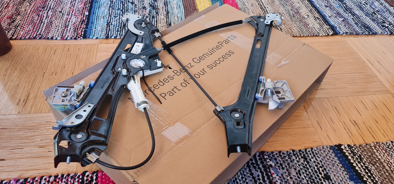

Kävin sitten merkkiliikkeestä tilaamassa koko lasinnostimen,ei saa erikseen osia siihen.
Mutta kyllä oli mukava eilen ruuvata paikalleen kun istuvuus täydellinen (olen lukenut että tarvikemalleissa ei näin aina ole),kaikki mietitty valmiiksi.Lasin kiinnikkeet jätetty alas jotta saa etummaisen pultin ruuvattua kiinni kun ottaa oven bassokaiuttimen pois.
Oikean puolen ylempi-se hankalin-kiinnitysmutteri valmiiksi kierteen alkuun laitettu,ihan kuin ajateltu josko jollain irrottaessa tippunut ja hävinnyt ..
Oviverhoilun kun laittoi kiinni ja ajoi lasin ylös,nappi pohjassa vielä pari sekuntia ,hienosti toimii.Dippaa avattaessa niinkuin karmittoman lasin kuuluukin.

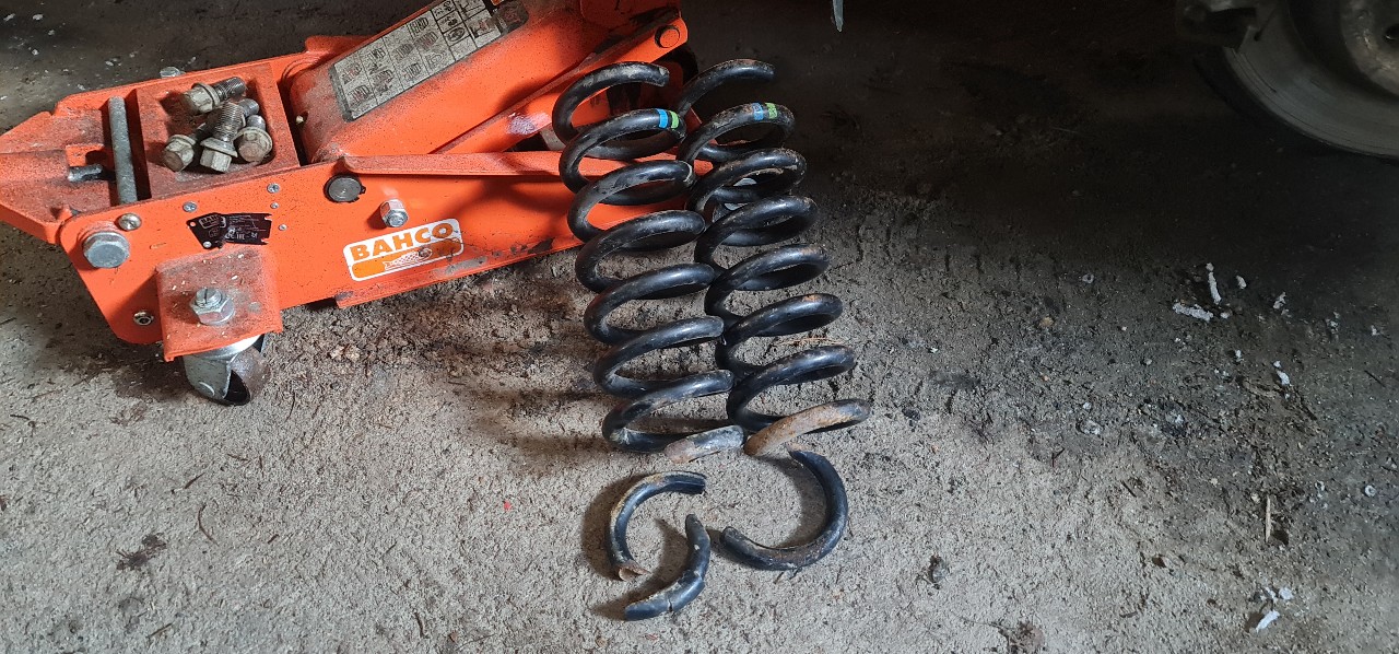

Airmatikkia tullut välteltyä ylimääräisen jousijumpan pelossa.
Nyt tuota tuli kaupanpäälle ihan rautajousillakin.

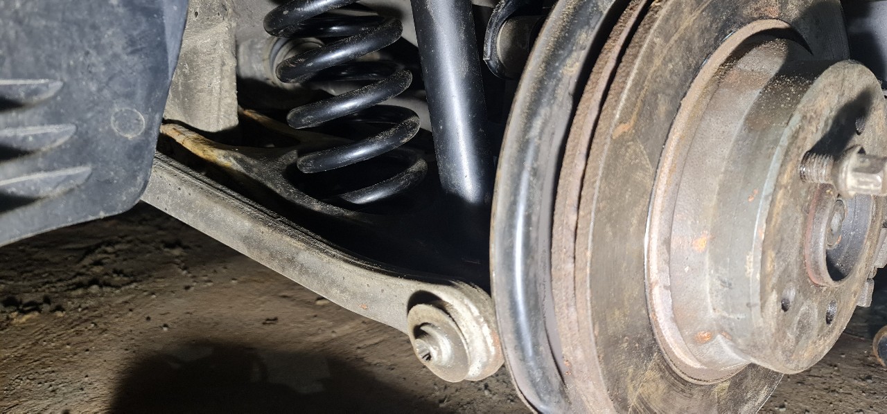

Molemmat takajouset poikki,kuskin puoleinen ollut varmaan pitempään kun oli kolmena kappaleena.
Tässä mallissa kun on tuossa tukivarren takana tukitanko,ei sitä jousen alapäätä niin helposti huomaa.
Sitten semmoinen havainto,tässä kun xzn kantainen pultti tukivarren sisäpäässä,niin onpahan kiinni.Ihan kuin olisi liimattu puslaan kiinni.Youtubessa näkyi olevan jollain muullakin samaa ongelmaa,ei ollut ihan omaa kuvitelmaa..
Piti sitten ensimmäistä kertaa ottaa jouset pois tukivarsi "väärästä" päästä avaten.
Taaempi ja alempi tukitanko ,kallistuksenvakaaja,iskari alapäästä ja jarrusatulan kun otti edestä pois niin sopi tukivarren pultti tulemaan ulos.
Ajattelin päästä helpolla kun haen Motonetista jouset.
Heidän valikoimaan ei jousia tähän kuulunut,mutta kanta-asiakkaille tilaavat muualtakin.
Ja tilasivatkin Koivuselta Lesjöforsin vieterit.
Näyttivät kyllä samanlaisilta kuin alkuperäiset,mitä noita risoja sain mitattua,noin 330 mm pituutta,ja lanka oli saman paksuista molemmissa.
Mutta kun laittoi paikalleen ja kävi vähän ajamassa että asettuu,niin jäi silti perä ihan älyttömän korkealle,nyrkki mahtui kaaren ja renkaan väliin.
No eipä siinä,ikinä ei pidä olla niin kiire ettei ehdi hommia kahteen kertaan tekemään.
Nyt ei mennyt kuin kolme tuntia niin auto oli taas pyörillään,puoli kierrosta jousia pätkittynä.
Ja jäi omaan silmään ihan kelpo asentoon.

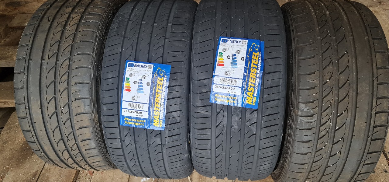

Olikin jäänyt W218 ajolta pari 245/35-20 Tristarin kumia.
Tilasin niille kaveriksi 255/35-20 kumit kriteereinä hinta & käyttäjäkokemukset.
Sattuipas tulemaan liki samanlaisella kuviolla.

Kolmas anturi piti vaihtaa taakse,nyt pelaa tutkat niinkuin kuuluukin.

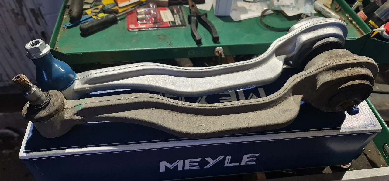

Sitten tuli etsittyä muksahduksen syytä. Yhtenä aamuna ajoin turhan reippaasti hidastetöyssyyn ja oikealta edestä vähän kolahtaa.
Pyörittelin ensin tallin lattialla etupäästä kaikkea, sitten montulla ja vaikutti että reaktiotangon pusla väljä.
Ja olihan se vähän rikki.
Motonetin valikoimissa oli vain tarvikelaatua, vahvistettuna ja ilman.
Otin sitten vahvistetun.
Mikä lie ero.
Mutta nyt eroa on, eli kuskinpuoleinen pitää vaihtaa, uusi tuntuu niin napakalta siihen verrattuna.
Viestit: 7447
Re: Kilanderin CLS 320 cdi -07
Noissa taitaa olla taviksen ja vahvistetun ero tuossa nivelessä. Vahvistetussa kai isompi kuula joten pintapaine nivelessä pienempi ja siten pidempi kestoikä.
Vaihdoin aikanaan itekkin nuo tangot 212:Seen, huomattava ero kun ajoi tien poikkivikoihin.

Joo hyvä siitä tuli,ylimääräiset äänet hävisi ja napakka on ajaa.

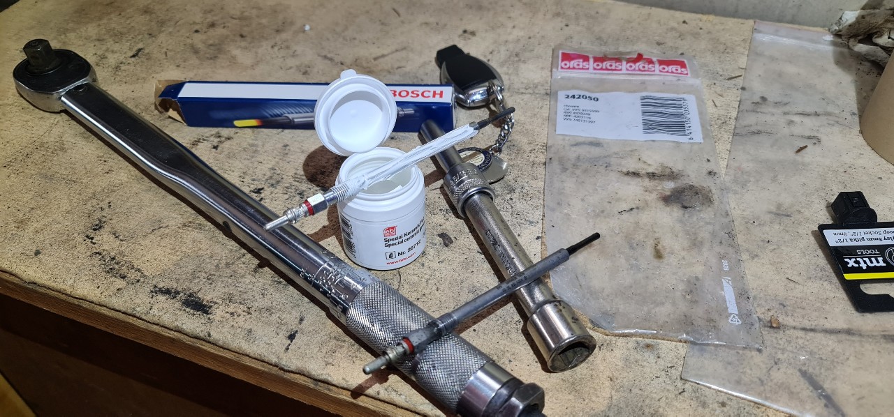

Niihinhän pitää puuttua nopeasti,ja ajoin vain 46 km ja tänään vaihdoin sen.
Ei tämmöiseen ole ennen tullut vaihdettua,oli jo aika tehdä to do-listalta pois.
Piti vain investoida pitkään 8 mm hylsyyn 1/2 kannalla ja hehkurasvaan.
Momenttiavaimeen laitoin vähän alle 10 nm ja hyvin lähti vanha pois.

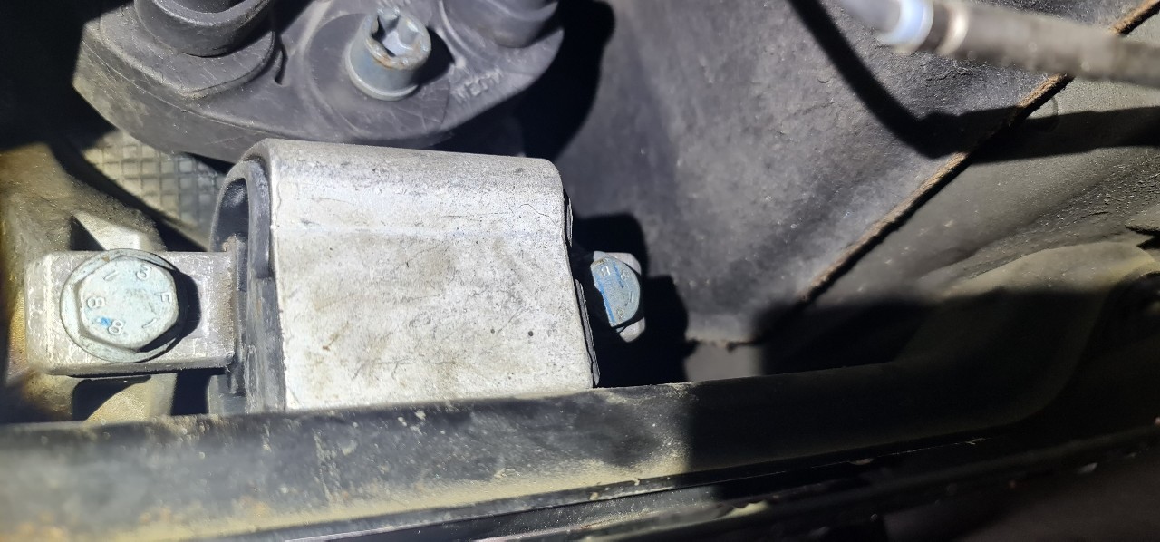

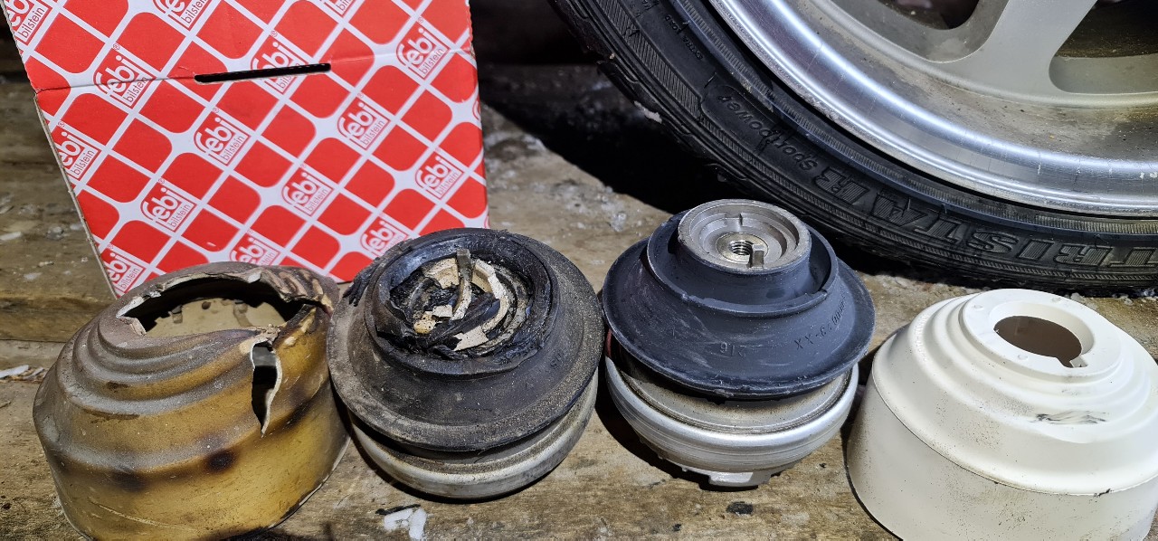

Pientä jurinaa pitänyt alusta asti R:llä jarrua vasten.
Aloitin helpoimmasta, vaihdoin vaihdelaatikon kannatinkumin.
Ei vaikutusta. Samalla kun oli pohjamuovit pois, käsijarru päälle, pakki päälle ja monttuun kuuntelemaan.
Kuskin puoleinen moottorinkannatin piti ääntä.
Aika löysällä oli kumpikin kiinnityspultti.
Sitten alkoikin resonoimaan kunnolla D:llä sekä R:llä.
Ilmeisesti entinen omistajakin kiinnittänyt asiaan huomiota..
Hain sitten tarvikeliikkeestä uuden kaannatinkumin ,Febi Bilstein luki kyljessä.
Ei tässä nyt ehdi tilailemaan mistään.
Ja vähän huonona tuo vanha olikin.
Nyt taas kelpaa ajella vaikka maan ääriin.
