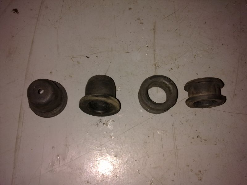

Jep. Tuli laitettua kuntoon nopeutetulla aikataululla :oops:
Kuvassa kaksi vasemmaista tulevat uudessa erässä vihreänä ja ovat oletettavasti parannettua mallia. Sarjan hinta on jotakin parikympin luokkaa.
Varsinainen metelöinnin syy löytyi ilmanputsarin alla olevasta telineestä kuten Dealeri epäilikin. Telineen noin neljästä kiinnitysruuvista yksi oli tippunut pois ja toinen oli puoleen väliin asti auki. Telineen kiinnityksen korjauksella ja uusilla kumeilla ero entiseen oli huomattava myös auton sisältä havainnoituna. Suosittellen tarkastamaan kyseisen kohteen ainakin W211 nelisylinterisissä cdi:ssä jos moottorista kuuluu epämääräistä metelöintiä.
