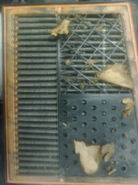

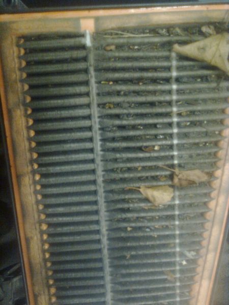

V6 diesel ilmansuodattimet
Viestit: 29823
Vaihtakaapa uudet hyvissä ajoin. Jostain syystä veekuutosen suodattimet suorastaan tukkeutuvat jo kohtalaisen lyhyellä ajolla eli jopa 20tkm alkaa olla aika likaiset.
Näillä ajettu noin 50tkm, ML320cdi:stä:

dealer kirjoitti:Vaihtakaapa uudet hyvissä ajoin.
Jep, kohta menee taas vaihtoon.
Ajettu nykyisillä se maksimi eli 15 000 km :D

dealer kirjoitti:Vaihtakaapa uudet hyvissä ajoin. Jostain syystä veekuutosen suodattimet suorastaan tukkeutuvat jo kohtalaisen lyhyellä ajolla eli jopa 20tkm alkaa olla aika likaiset.
Ja ilmamassamittari, turbo, hiukkaspönikä tykää...

Kohtuu tavallinen näky 8)

Kai tuossa ilmanoton sijoituksessa tosiaan jotain mätää kuin tuon kokoista roskaa/lehtiä putsarit täynnä? Vai onko?

Mitoitukseltaan noi putsarit on, mun mielestä, liian pienet 8)
