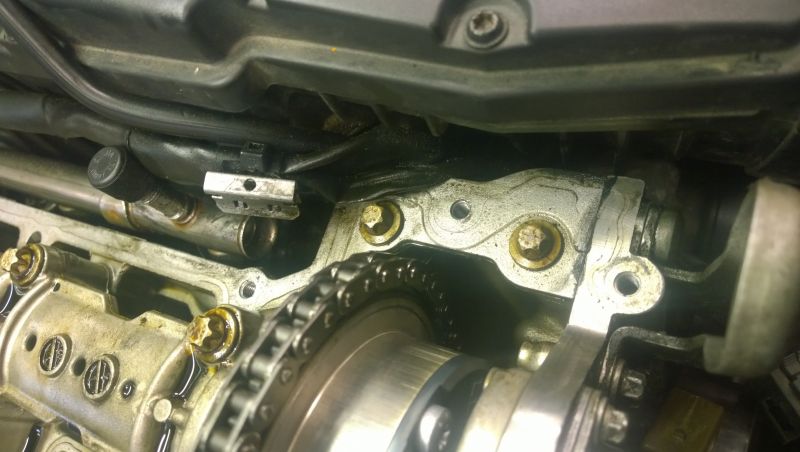

OM642 eli diesel V6 jakoketjusta, kuvat nimimerkiltä Sorsso ja hänen luvallaan:
Auto -06 facelift W211, ajettu 274000 km. Nykyinen omistaja oli ostanut auton keväällä ja heti kohta kiinnittänyt huomiota ylimääräiseen rallattavaan ääneen moottorista, silloin ajettu noin 267000.
Tässä kuvassa kiristin 274000 km ajetulla ketjulla:
Tässä kuvassa kiristin toisesta autosta jolla ajettu vajaa 200000 km:
Tässä kuvassa kiristin 274000 km ajetusta autosta ketju vaihdettuna:
Tältä näytti vanhalla ketjulla kun kampiakselin pyörä oli merkissä:
Tuosta kun pyöritti kuvan merkin kohdalleen oli kampiakseli 15 astetta pielessä, hylkyraja taisi olla 11 astetta.
Kurkkikaahan korkeista :idea:
On kyllä näppäräksi tehty tuo venymän tarkastus. Saisi olla muissakin kamppeissä. Mm. M112/3-koneissahan täyttökorkki toisella puolella eikä sinne muutenkaan taitaisi nähdä.

Olipa eräässä M271:ssä kannen ja venakopan välissä johto kuorineen.
Vähän ajettu auto, ihme juttu ... ei pidetä todennäköisenä että olisi koppa avattu tehtaan jälkeen, mutta pakkohan se on ... kuvassa jo uudet nokkapyörät/säätimet paikallaan.
