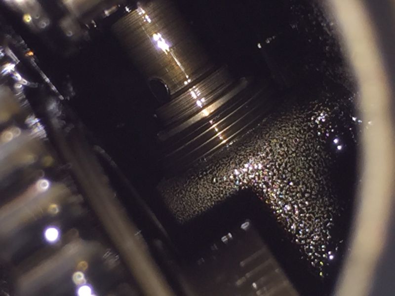

Tässä vielä pari kuvaa kiristimen asennosta.
KuvaKuva
Viestit: 3944
Kiristin on täysin ulkona uutta vitjaa ja kiristintä
