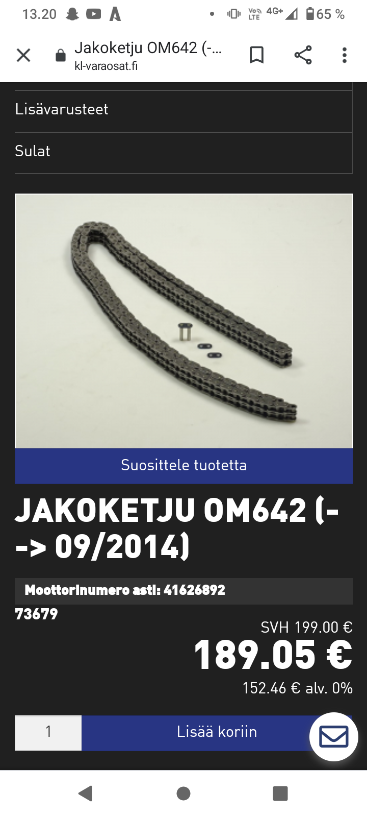

Käykö tää jakoketju mun om 642?

Uudemmassa on yksirivinen ketju, vanhassa kaksirivinen, laita meille M-B Osalle sähköpostia ylivieska(at)mbosa.fi ja kysy tarjousta, rekisterinumero pitää autosta olla. Olen tiistaina seuraavan kerran töissä niin vastailen sitten (tai sitten työkaveri vastaa maanantaina)

dealer kirjoitti: ↑22.1.2022 13:49 Uudemmassa on yksirivinen ketju, vanhassa kaksirivinen, laita meille M-B Osalle sähköpostia ylivieska(at)mbosa.fi ja kysy tarjousta, rekisterinumero pitää autosta olla. Olen tiistaina seuraavan kerran töissä niin vastailen sitten (tai sitten työkaveri vastaa maanantaina)
Juu pistin sähköpostia eikös mun autossa ole kaksirivinen ketju!! Vai onko se samanlainen ku om 651😟

niinkuin dealer sanoi, uudemmissa vaihtuu polkupyörän ketjuksi... sen takia se rekisterinumero niin ei tartte arpoo kun ei VIN koodiakaan ole kerrottu eettä joku sen oikean osanumeron pystyis (halutessaan) kaivamaan.

MHe kirjoitti: ↑22.1.2022 15:23 niinkuin dealer sanoi, uudemmissa vaihtuu polkupyörän ketjuksi... sen takia se rekisterinumero niin ei tartte arpoo kun ei VIN koodiakaan ole kerrottu eettä joku sen oikean osanumeron pystyis (halutessaan) kaivamaan.
Juu tuli selväks

2013 eteenpäin 1 rivinen ketju itsellä 2010 vm

Jep, tuon ikäisessä on se vanhempi ketju.

dealer kirjoitti: ↑22.1.2022 17:46 Jep, tuon ikäisessä on se vanhempi ketju.
Tarviiko laahaimia vaihtaa vai pelkkä kiristin ja ketju

Yleensä ketju ja joskus kiristin. Laahaimien vaihto isompi projekti.
