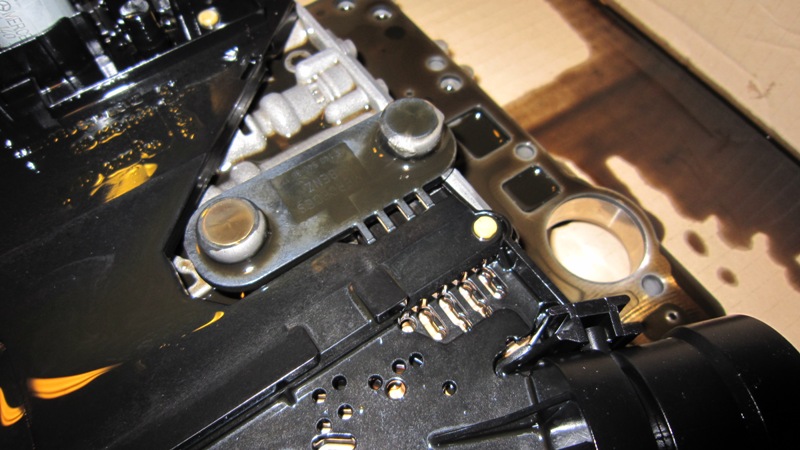

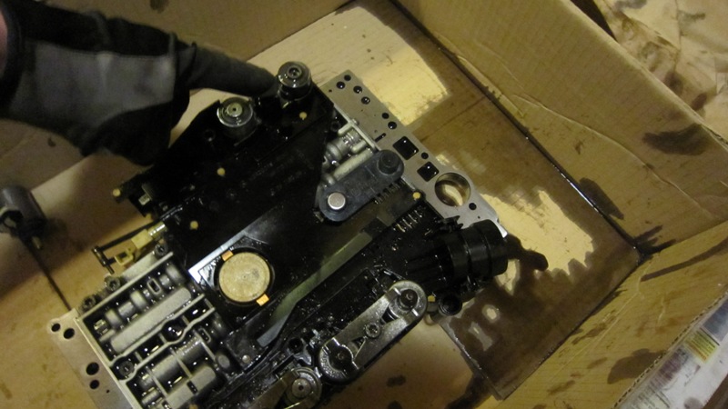

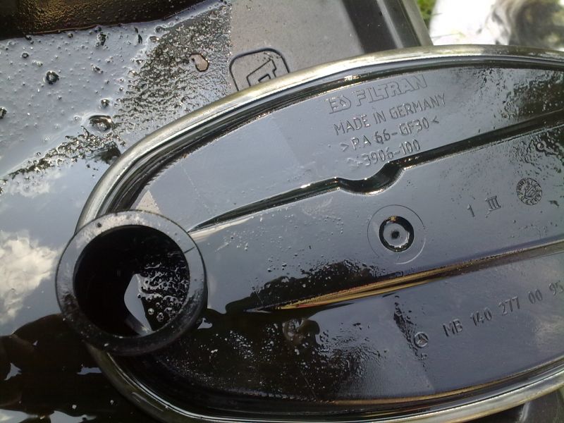

Tuli huollettua. Huoltokirjan mukaan öljyt oli vaihdettu 60 tkm kohdalla ja sen jälkeen on ajettu 240 tkm lisää. Vanha öljy oli tuommoista k*sen väristä. Ei kyllä haissut millekään.
Suodatinta ei liene vaihdettu koskaan. Sisällä oli mielenkiintoinen määrä ryönää. Muu kuvassa näkyvä ryönä on kotoisin muista projekteista.

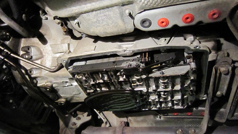

Venttiilikoneiston käytin huvikseni pöydällä ja putsasin pahimmat p*skat pois. Toinen pyörintänopeusanturi oli ainakin kerännyt melkoisen kökön itseensä. KYB-venttiilin ja sähköpistokkeen rungon laitoin uudet. Ei ollut kyllä vanhakaan pistoke vuotanut.
MB326.14 öljyä meni venttiilikoneiston irroituksen kanssa 3,7 litraa. Huuhteluvaihtoon en uskaltautunut kun en ollut aivan varma miten se pitäisi tehdä. Vaihtelen nyt viikon välein vielä kaksi kertaa niin pitäisi olla aikalailla kaikki vaihtunu.
Viestit: 3838
Tarkennettu lukema ulostulleelle öljymäärälle ventiilikoneiston irtikäytön yhteydessä on 4 litraa kun lämpimällä koneella vielä tarkistin ja lisäsin öljyä viikko sitten. Tänään, viikon ajojen jälkeen, laskin pohjapropusta ulos sen mitä sieltä tulee =2,5 litraa. Silmämääräisten havaintojen ja laskutoimitusten seurauksena on selvää että tuolla lailla vaihtamalla ei öljyt vaihdu kunnolla vaikka vaihtoja jatkaisi maailman tappiin.

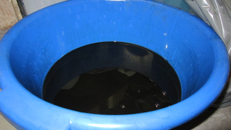

- Laitetaan letkun toinen pää litramerkinnällä varustettuun kanisteriin (kuva 2.)
- Lisätään laatikkoon 5 litraa öljyä normaalin täyttöaukon kautta
- Käynnistetään auto ja mennään samantien auton alle katsomaan kun kanisteri täyttyy
- Kun kanisterin öljynpinta tavoittaa 3:n litran merkinnän, sammutetaan auto välittömästi
- Lisätään 3 litraa öljyä laatikkoon
- Huuhdellaan 3 litraa seuraavaan kanisteriin
- Tämä toistetaan niin kauan että 14 litraa on käytetty

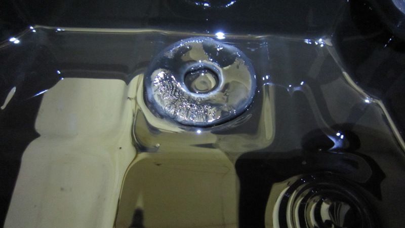

Kuva 4. Huuhteluvaihdon viimeisestä tyhennyksestä tullutta öljyä (täysin puhtaan punaista)

Onko toi venttiilikoneiston irrottaminen helppo juttu?
Nykyinen
S203 C30cdi Amg
Entiset kulkineet
W202 C36
S124 E250D
C124 300-24
C124 300
Viestit: 3944
Tu0mas kirjoitti:Onko toi venttiilikoneiston irrottaminen helppo juttu?
Pistoke irti ja pultit irti sit jo tippu

Kun käytät sen ventiilipöydän irti, niin puhdista ne pyörintänopeusanturit vessapaperilla, ja muukin irtotöhnä. Minulla ainakin muuttui laatikon toiminta uskomattoman paljon (positiiviiseen suuntaan) tuon huollon jälkeen. Puolilämpimän laatikon hytkyttelyt jäi pois ja laatikko lopetti vaihteen jatkuvan arvonnan (ylös/alas) pienellä kaasun muutoksella. Lisäksi osaa kuljettaa huollon jälkeen autoa moottorin vääntöä hyväksikäyttäen, kun ajaa tasakaasulla.

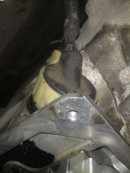

Voisit aloittaa sen 7G-harrastuksen hankkimalla oikeanlaisen täyttöplugin: Osanumero A220 270 09 12.
Perinteistä mittatikunpaikkaa ei ole, vaan täyttö tehdään tuolla plugilla ja ylimääräinen valuu ulos täyttöreiästä.

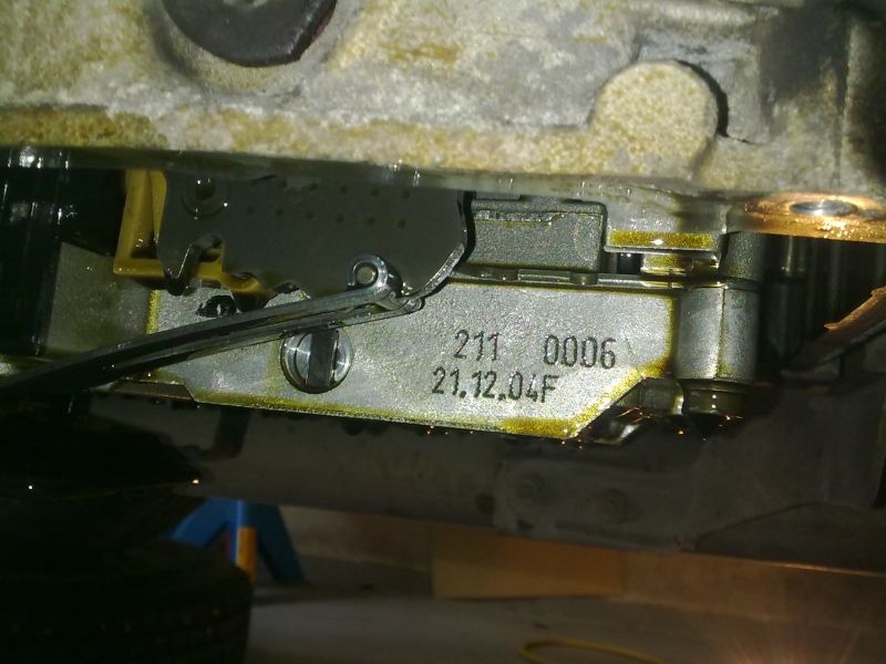

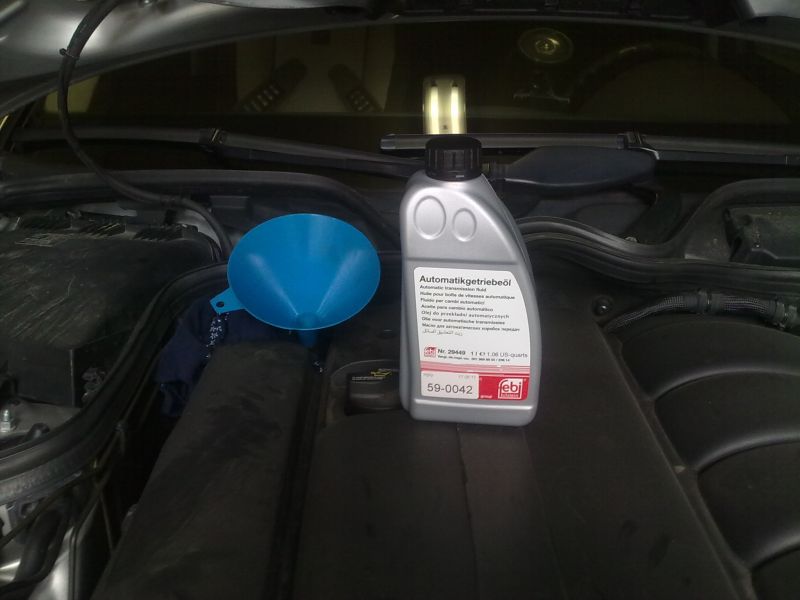

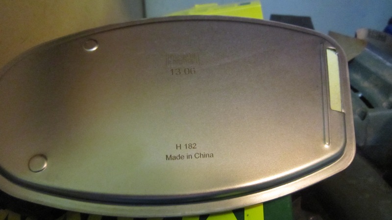

Piti taas harrastelijan alkaa huuhteluöljynvaihtoon. Tällä kertaa kohteena oli W212 5-V laatikolla. Kolme vuotta vanha Vehon huolenpitosopimuksella ollut auto. Ajettu mukavat 300 tkm. Normaalihuoltojen osalta täydellinen huoltohistoria mutta vaihteiston ja tasauspyörästön huollosta ei minkäänlaisia merkintöjä.
Laitan tähän päivän hinnat huollossa tarvittavista osista ja KL:n koodit kun sattuu olemaan sähköisessä muodossa, helposti saatavilla. Mittatikku minulla oli ennestään:
1 x Automat.turbiinin lukkovent./KYB-vent. (Tuotenumero 72483)
1 x 68.00 = 68.00 EUR (sis. ALV 24.00%)
3 x Automaattivaihteistoöljy MB FUCHS, 5-7 vaihteisiin 4L (Tuotenumero 56689)
3 x 44.30 = 132.90 EUR (sis. ALV 24.00%)
3 x Automaattivaihteistoöljy MB FUCHS, 5-7 vaihteisiin 1L (Tuotenumero 37374)
3 x 13.10 = 39.30 EUR (sis. ALV 24.00%)
5 x Automaattivaihteiston täyttöputken tulpan sinetti, punainen (5-vaihteinen sähkölaatikko) (Tuotenumero 9555)
5 x 0.96 = 4.80 EUR (sis. ALV 24.00%)
1 x Automaattivaihteiston suodin+tiiviste (5-vaihteinen sähkölaatikko) (kts. tuotekuvaus) (Tuotenumero 26268)
1 x 15.20 = 15.20 EUR (sis. ALV 24.00%)
1 x Pistoke sähkölaatikkoon, sis. tiivisteet (Tuotenumero 25310)
1 x 7.95 = 7.95 EUR (sis. ALV 24.00%)
Motonetistä tasauspyörästöön virallisen MB luokituksen 235.8 mukainen Mobillube 1 SHC 75W-90
2 x 14.90 = 29.80 EUR
Tasauspyörästön öljyn hinnan laitan tähän huoltoon, koska ne kannattaa vaihtaa samalla kun vaihteiston huollon tekee.

Huollon lähtökohtana oli tutut huoltamattoman laatikon oireet: Lievä humputtelu puolilämpimällä koneella ja liian herkkä pienemmälle vaihto kun yrittää ajaa moottorin vääntöä hyödyntäen.
Tänään ähräsin auton alla kaikkein v-mäisimmät hommat ahtaassa kotitallissa, eli käytin venttiilikoneiston irti, vaihdoin suodattimen ja pistokkeen. Huomenna varsinainen huuhtelu ja tasauspyörästön öljynvaihto.
Tämän näköistä mustaa kuraa on 300 tkm ajetut auton alkuperäiset automaattiöljyt.
Öljypohjan magneettiin oli kertynyt mukavasti mujua.
Venttiilikoneiston nopeusantureissa oli tutun oleiset metallihilekertymät.
KYB-venttiilin sijainti:
MANN:in suodattimet tulee Kiinasta:

Tänään tein huuhtelut ja tasauspyörästön öljynvaihdon. Automaattiöljyä on silmässä ja korvassa. Tasasauspyörästön öljyä meni takin hihasta kainaloon.
Kylmän tason (25 celssius) öljymäärän tasasin tänään ja tähän mennessä öljyä on kolmella huuhtelulla mennyt noin 13,5 litraa, niin arvelisin että lopullinen toteuma tullee olemaan max 14 litraa.
