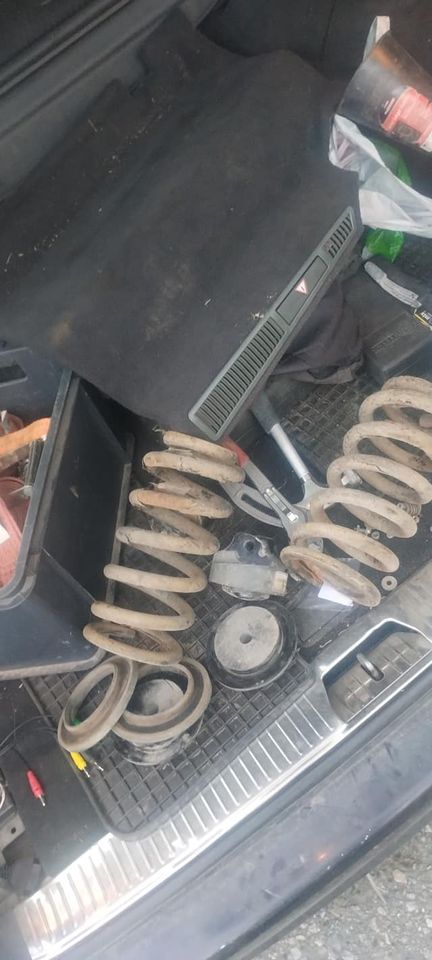

Arnott on ainoa rautajousisetti josta on saatavana valmistajan todistus jousien soveltuvuudesta kyseiseen malliin eli ainoa jonka saa muutoskatsastettua.
Kaikki muut rautajousiviritykset hylätään katsastuksessa, jos katsastushenkilö on valveutunut ja hoksaa asian. Jousitustyypin muuton kun vaatii aina muutoskatsastuksen eikä farkku 211 ole tehty rautajousilla. Jos siis päätyy vaikka sedanin jousia ja alatukivarsia ym. sinne laittamaan, niin ei kannata paskoa ilmajousituksen osia vaan varautua siihen että saattaa joutua laittamaan sen kuntoon.
Facebookissa joku kauppaakin nyt Avantgarden rautajousisarjaa 350 eurolla kun sai vaihdettua ilmajouset takaisin.
Kuvat myynti-ilmoituksesta. Hänellä ei ole em. todistusta mutta minulta saa sellaisen tarvittaessa.
rauta arnott.jpg (91.45 KiB) Katsottu 12586 kertaa
arnott 2.jpg (59.88 KiB) Katsottu 12586 kertaa
