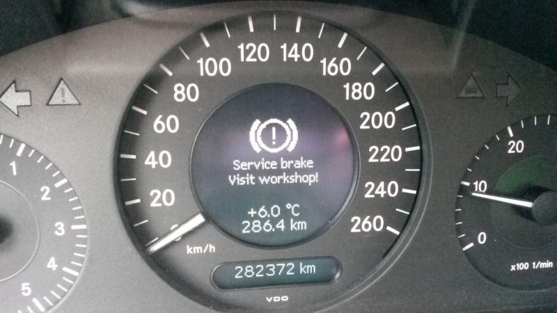

Heittää tällaiset ilmot näyttöön hetken ajon jälkeen. Olisko pk-seudulla star ihmisiä testailemaan. Lähikorjaamon boschtesteri ei osannut oikeen sanoa mitään vikaa(liekö käyttäjä ongelma?)
SUURkiitokset CDI203:lle Diaknostiikasta! Vika paikallistettu ABS-anturiin/kehään.

Keddu,syttyi tuo brake visit lamppu... Kittilä\Kolarissa Star ia ??

Auto tänään huollossa ja samalla Boschin testerillä vikakoodin luku...
- ASG ohjainlaite,komponentti viallinen
-CAN-väylä FSG SG:lle,virhe tiedonsiirrossa
-Jarruvalokosketin,komponentti ei sulkeudu
-lämpöt. Passivointi kytkentä jarrujärjestelmä paineeton.
Etuakselin jarrulevyt,muoto vika tai term. Ylikuorma.
Huh huh sanon mie. Jarrulevyt voi laskea minun mielestä pois laskuista.
Huomenna olisin Rovaniemellä jos jollakin olis apuja niin olisin kiitollinen. Staria??
Tosiaan näyttöön tulee tuo service brake... Joskus päivittäin tai sitten muutaman pvän välein.

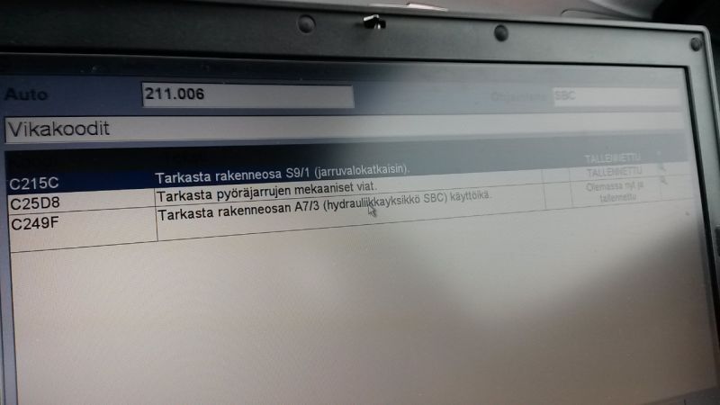

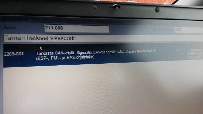

No niin sano stariki....Kuva
Ja sitte....Kuva
Sanokaa velhot mites tästä lähetään eteenpäin asiaa viemään ?
Mersu.
Viestit: 29448
Yksikön vaihto, tai sitten jossain lisätään vanhaan käyttöaikaa joka auttaa ennalta tietämättömäksi ajaksi tai aina ei onnistu.
