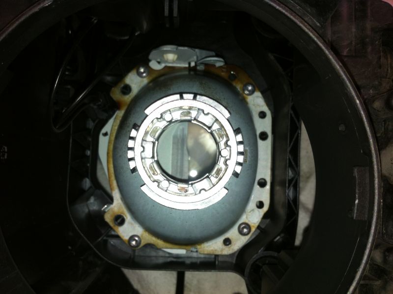

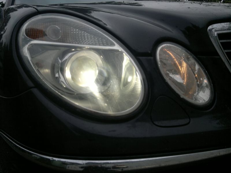

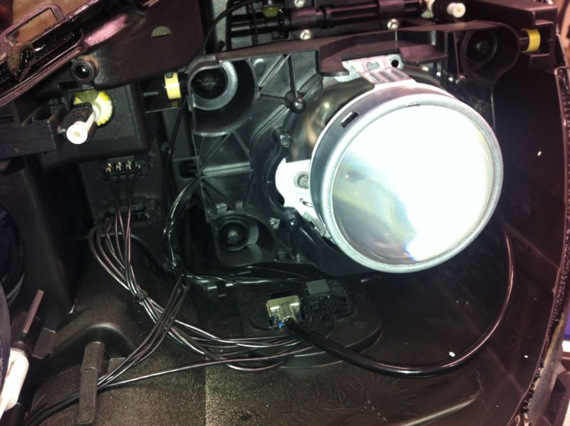

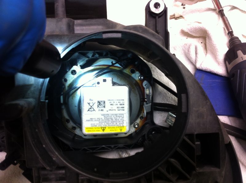

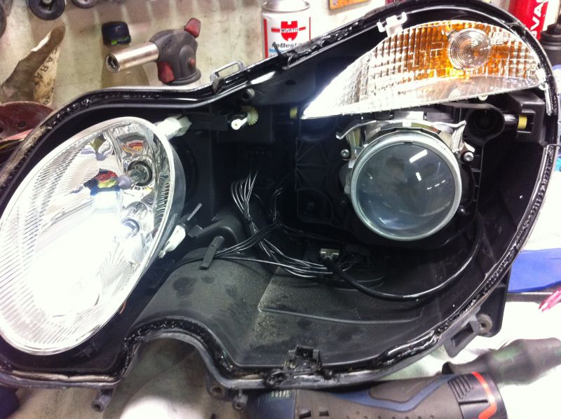

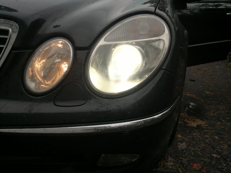

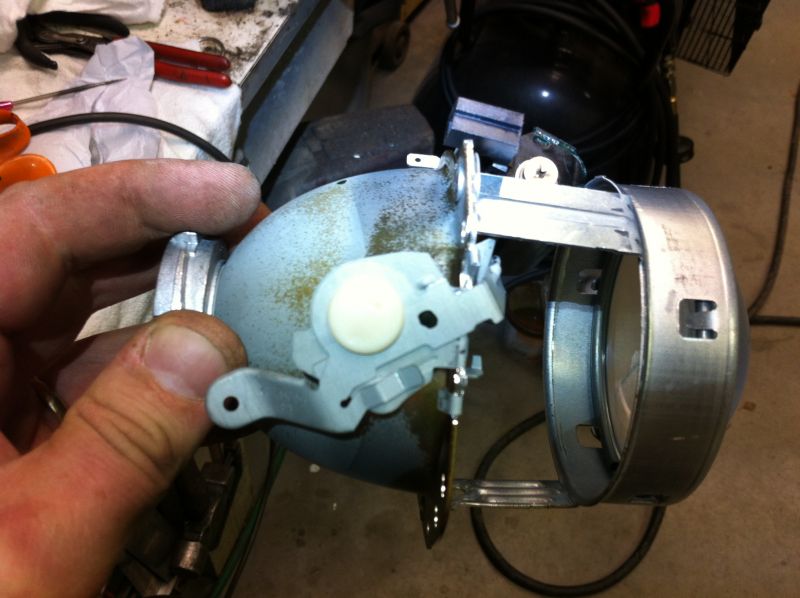

Joitakin kuvia tuli otettua ja laittelen niitä tänne.
Pikkusen oli heijastin pinnana yläosa samentunut mutta ei paha. Yhteen ML:lään laitoin nuo linssit niin heijjastin oli tosi huonolla hapella.
Näyttää olevan eroja näissä projektoreiden kiinnityksissä, lasi irtoaa kaikissa pikku lämmöllä hyvin paitsi Sprintteri jossa piti purkaa projektori poraamalla umpion sisälle. Piikkinokassa on yksinkertaisesti projektori vain mutteroitu kiinni mutta ainakin ml:ssä ja muistaakseni vanhemman 211 projektorissa on säätökumit välissä.

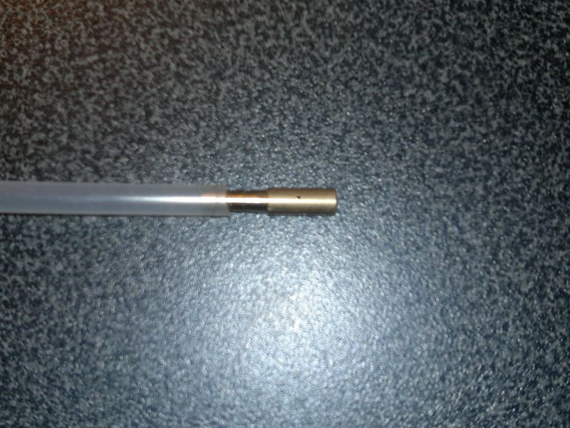

kokeilin puhdistaa projektorit IRROITTAMATTA umpioita.
Lopputulos yllätti positiivisesti
Tarvikkeet:
- elektroniikan puhdistus spray, joka siis haihtuu täysin
- ilmastoinnin desinfiointiin tarkoitettu muoviletku+suutin jossa pieniä reikiä moneen suuntaan
Polttimo irti
Letku sisään umpioon
litkua sisään
Suutin irti ja pelkällä letkulla linssille.
Kuivaus pölynimurilla imemällä niin, että ilma vaihtuu kunnolla ja umpiosta haihtuu kaikki litku.
Kasaus

Vaihtelin tuossa kuskinpuolelle uuden projektorin ja tässä vähän huomioita.
Kuvia ei tullut otettua, katsotaan kun vaihtelen toisen puolen josko silloin saisi kuviakin aikaiseksi.
Etupuskuri pitää iroittaa, että saa umpiot irtaalleen autosta.
-Etummainen pohjamuovi pois, myös sisälokarin etuosan irroitus helpottaa. Ei kuitenkaan ole pakko
-Puskuri ei ole kaksisesti kiinni. Takareunassa, puskurin ja lokasuojan yhtymäkohdassa on pieni torx-kantainen ruuvi. Ruuvi auki ja kammetaan puskuria ja lokasuojaa yhdistävä peltilipare pois. Lähtee meisselillä kampeamalla takapäästä kohti auton keskilinjaa.
-Etureunassa on alapuolella kaksi pulttia, näkyvät välijäähdyttimen etupuolella.
-Yläpuolella on yhteensä neljä pulttia. Ajovalojen sisäpuolella ja keskellä umpiota, nämä ovat kaikki selkeästi näkyvillä.
-Riippuen siitä, kuinka korkealla auto keikkuu voi kannattaa irroitella sumuvalojen ja lämpömittarin anturin johdot.
-Umpio on kiinni kolmella pultilla. Kaksi on selvästi näkyvillä, ulommainen pultti aukeaa takaapäin. Pesurin suutin on kiinni yhdellä ruuvilla edestäpäin, kannattanee irroittaa umpiosta ja jättää autoon?
Muista irroittaa sähköliittimet (4kpl) umpion takaa :lol:
-Lasi irtoaa lämmittämällä ja samalla kampeamalla meisselillä tms.
Jos selvisit tähän asti, niin pystynet vaihtamaan myös projektorin :lol:

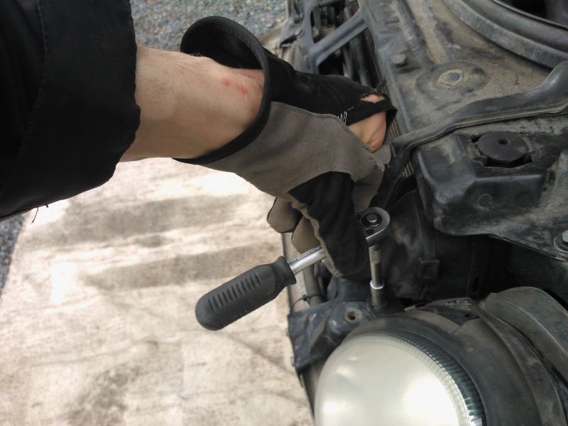

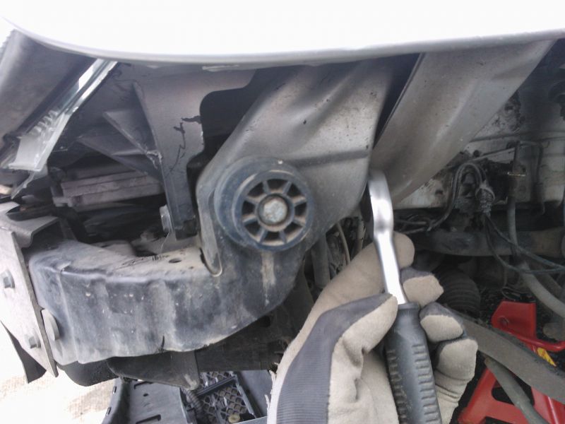

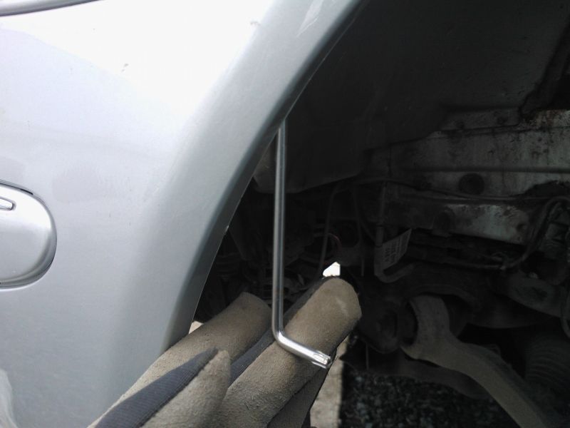

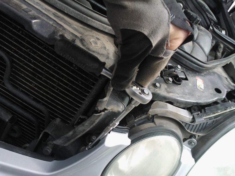

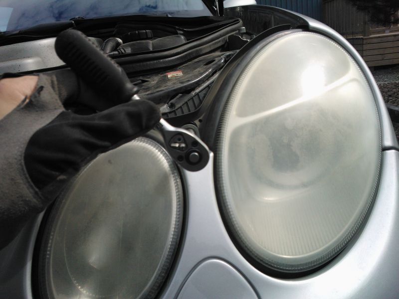

Tässä muutama kuva puskurin ja umpion irroituksesta.
Puskurin irroitus:

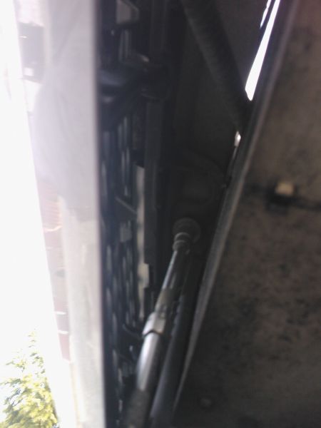

-Etupyörät irti
-Etummainen pohjamuovi ja sisälokasuojan etummaiset palat irti.
Takimmaiset puskurin kiinnityspultit, avain(torx 25) on pultin kannassa.
Olisin ottanut lokasuojan sisäpuoleltakin kuvan, mutta valaistusoloista johtuen ei onnistunut. Pultin irrotuksen jälkeen kammetaan peltilipare josta pultti meni läpi pois paikaltaan. Väännetään takapäästä auton keskilinjaa kohden ja sitten työnnetään eteenpäin.
Lamppujen välissä on yksi 8mm kannalla oleva pultti.
Samaten ajovalojen vieressä sisäpuolella yksi 10mm kannalla oleva pultti.
Alapuolelta löytyy kaksi 10mm kannalla olevaa pulttia. Ovat hiukan piilossa, näkyvät kun kurkkaa puskurin ja coolerin välistä ylöspäin.
Etukulmissa on koukut joilla puskuri kiinnittyy lokasuojaan, voi joutua tönäisemään puskuria hiukan taaksepäin, että koukku irtoaa.
Nyt puskuri lähtee irti suoraan eteenpäin vetämällä.
Jos auto on nosturilla tms. korkeammalle sijoitettuna, kannattanee irroitella sumuvalojen ja ulkolämpömittarinanturin johdot ensin.

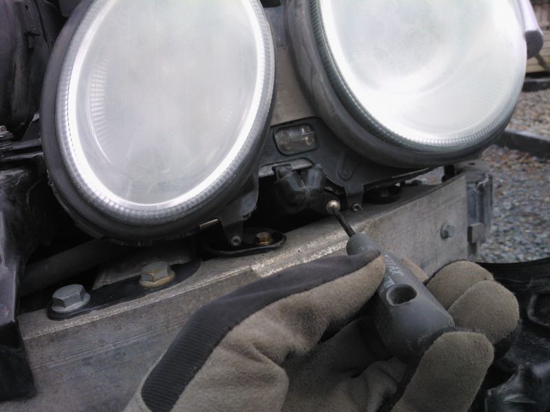

Ajovaloumpion irroitus:
Kaikki umpion kiinnityspultit ovat 8mm. kannalla
Takapuolella on yksi pultti piilossa.
Puskurin kiinnityspultin vierestä loytyy yksi.
Samaten ulkoreunasta lokasuojan vierestä.
Ajovalonpesuri on kiinni yhdellä ruuvilla, jonka irroituksen jälkeen pesuri irtoaa umpiosta vetämällä eteenpäin. Nämä on helpointa jättää autoon .
Nyt umpio on nostettavissa pois paikoiltaan, kunhan muistaa irottaa neljä johtoliitintä takapuolelta.
Laittelen vielä kuvia itse projektorin vaihdosta kunhan kerkiää tarttua toimeen. Toinen on vaihtamatta vielä.

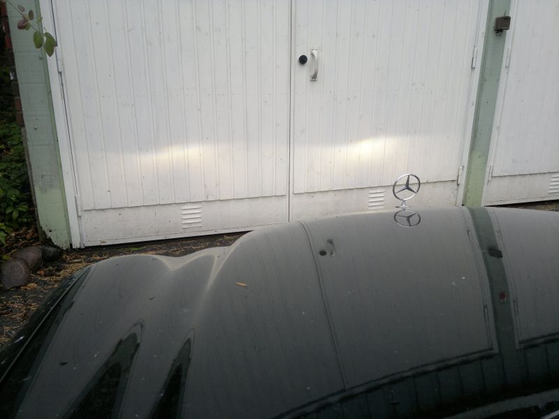

Olen pohtinut linssin tai koko projektorin vaihtoa, potilas olisi 06 S211 alkuperäisillä polttimoilla.
Videon lopussa uutta ja vanhaa verratessa näkyi suurin syy, miksi en itse ole kovin innokas vaihtamaan koko projektoria. Uusi projektori oli DOT-valokuviolla, jossa ei ole juuri ollenkaan oikean reunan epäsymmetria-aluetta.
Meillä Land Roverissa on juuri videon mukainen valokuvio ja vaikka sen valojen teho ja kantama ovat erinomaiset, on liikennemerkkien ja varsinkin oikeanpuoleisen ojan valaistus todella heikkoa.
Jollei projektori ole täysin pilalle palanut, uuden projektorin tuoma lisäkirkkaus ei välttämättä tuo täyttä hyötyä koska valokuvio heikkenee.
Mielenkiintoinen pointti... Lieköhän tuo tehty varjostimella? Saisikohan sen euromallin varjostimen siirrettyä projektorista toiseen? Huonossa tapauksessa tuolla kyllä voi sössiä kuvion vielä pahemmaksikin. :D
Pitänekö enste laittaan ne xenonit lisäpitkiin.
Viestit: 1691
DOT valokuviolla olevan projektorin varjostimen voi vähän viilata vinoon tai asentaa koko projektori hiukan vinoon. Itse käytin jälkimmäistä kikkaa CLK:hon asentaessani.
