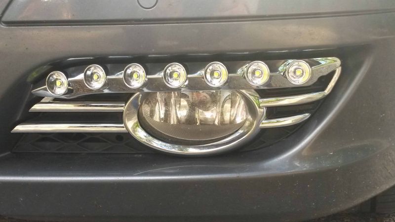

Ompas siistit valot, mistä tuommoiset löytää?

Tai sitte tälläiset ebaystä reilulla satasella:
[youtube]http://www.youtube.com/watch?v=6RW68vHiOYk[/youtube]
Oli omasta mielestä orkkishenkisemmät ja ei niin jälkiasennuksen näköiset 8)
Linkki: ebay.de

Samoja pohdin ja ehkä sopiikin paremmin, jos ei ole sumareita/kaarrevaloja. Kaarrevalot ovat tarpeelliset xenoneiden kanssa, joten niiden peittäminen ei ollut vaihtoehto. Sumuvaloina - ei mitään hyötyä :jerkit:
