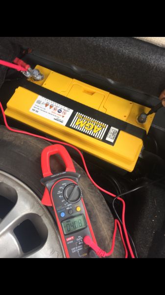

Saattaa olla et turhan hätäseen autoa syytin.
Viestit: 1949
sv22 kirjoitti:Saattaa olla et turhan hätäseen autoa syytin.
Tuosta ei näe muuta kuin että akku on tyhjä. Tarkoitat kaiketi että akku tyhjenee vaikka auto ei kuluta normaalia enempää virtaa parkissa. Minkäslaiset lepovirtalukemat löysit?
sv22
Viestit: 1450
Liittynyt: 20.10.2010 19:24
Viesti Kirjoittaja sv22 »
Korjatkaahan jälleen jos kovin pahoin metsään ajatukset menee, mutta eikös 4V jännite ala tarkoittaa melko vahvasti sitä että akussa itessään pahasti vikaa eikä pelkästään tyhjä?
Viestit: 1949
sv22 kirjoitti:Korjatkaahan jälleen jos kovin pahoin metsään ajatukset menee, mutta eikös 4V jännite ala tarkoittaa melko vahvasti sitä että akussa itessään pahasti vikaa eikä pelkästään tyhjä?
Veikkaan että jätit jotain oleellista kertomatta (tai en sitä huomannut). Kyllä ihan uusi ehjä akku helposti putoaa neljään volttiin ja allekin. Jätät vaan valot ja virrat päälle, puhaltaja ja takalasinlämmitin ym. päälle ja odotat jonkin aikaa (moottori sammuksissa).
Jos se akkujännite tipahti maajohto irrotettuna 4 volttiin, täyteen latauksen jälkeen niin sitten se on pahasti pilalla.
