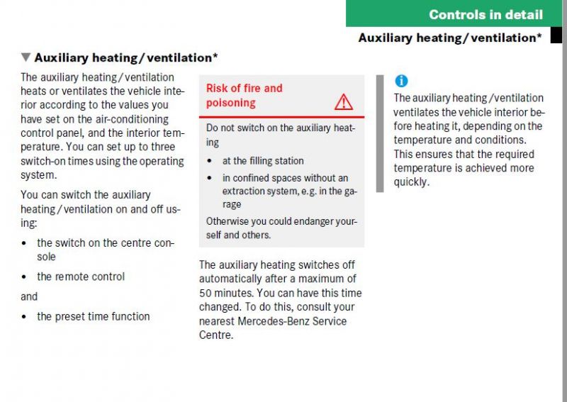

Käyttöohjekirjaa ei ole ja tuossa netissä löytyvässä usa versiossa ei ole ohjeita. Auto siis s211 bensa ja siinä tehdasasennettu webasto. Ohjekirjaa jossain?

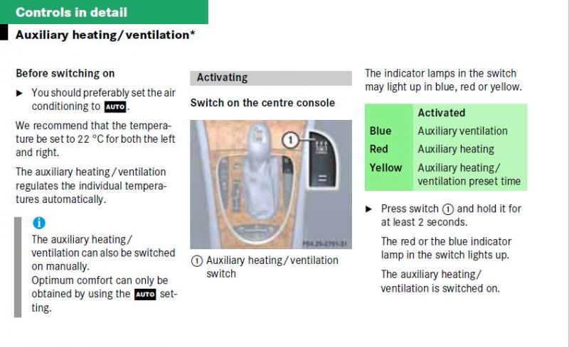

-Saako webaston käyntiin muutenkuin ajastimen kautta, nappi löytyy vaihdekepin vierestä?
Viestit: 1960
Käynnistyy siitä napista (paina pari sekuntia) tai kaukosäätimellä (ajastuksen lisäksi).

tähtikuljettaja kirjoitti:Käynnistyy siitä napista (paina pari sekuntia) tai kaukosäätimellä (ajastuksen lisäksi).
ok. ei käynnisty napista, kaukosäädintä ei ole, jotain vikaa.
