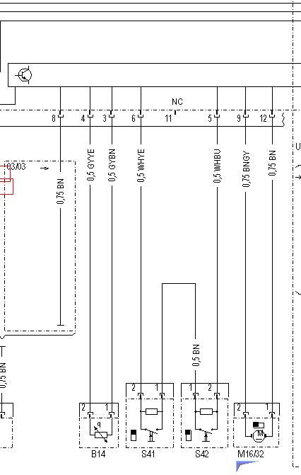

Minulla on sellainen käsitys, joka tukee hatarasti edellistä teoriaa, että jos heti matkaan lähdön jälkeen säätelee rullilla lämpötilaa tosi kylmälle ja tosi lämpimälle nopeasti niin KLA-jumi tulee silloin heti. Tästä päättelen että oliskohan kiertoveden sulkuventtiilin moottori (-heat exchanger shut-off motor) jumissa ja se aiheuttaisi tuon koko KLA yksikön jumi tilanteen? En ole vain löytänyt vielä kytkentäkaavioista sitä, että mikä elin huolehtii sen venttiilin moottorin liikuttelemisesta. Siellähän on DC moottori ja kierretanko tyyppinen välitys sisällä joten siellä on myös rajakytkimet, joista KLA tai SAM tietävät kummassa asennossa se on. Vai onkohan tuolle vielä oma ohjausyksikkönsä jossain? Tai sittten se on jalkatilan apukuskin N10/11 apu -SAM:n hommia. Sen kytkentäkaavio on vielä löytämättä mulla tuolta WIS:n kätköistä, mutta jatkan etsimistä, kyllä se siellä jossain on.
Oletteko te muut huomanneet tuollaista käytöstä, että nopeat lämmönvaihtelupyynnöt edesauttaisivat KLA:n jumiin menemistä?
Noita lämmityslaitteen ohjaimia on ainakin kahta tyyppiä. Uudemmassa se nestekidenäyttö ja vanhemmassa ne rengasvalot. Vaihtuneet ehkä Facelift muutoksessa 05/2006. Mulla tuo uudempi juurikin vuodelta 2006
Laiton etu-SAM:n kytkentäkaaviot tuonne MEGA:n linkkiin.

Hyvä, että jaksat selvittää. Alkaa jo turhautua tähän ongelmaan. Tuo nyt poistaa ainakin R22/3:n osuuden ongelmaan. Itsellä tuo vastus on ollut pelistä pois jo vuosia, mutta ongelma on alkanut vasta viime syksynä. Siksi pidin tuota hiukan epätodennäköisenä. Suuri sähköteho päälle/pois voi aiheuttaa kaikenlaista.
Yleensä tuo jumiutuminen osuu samaan hetkeen, kun jäähd. neste saavuttaa normilämmön, eli virtausta pitäisi kuristaa. Siltä osin siis sama vika. Toisaalta, joskus tuollainen pitempi jumi on "lauennut", kun ruuvailee lämpötilaa minimiin ja maksimiin. Yhteensattumaakin voi olla...
Tuon ohjaus kiertoveden sulkuventtiilin moottorin ohjaus kyllä kiinnostaa. Ainakaan SAM:ien kautta ei ole tullut mitään vikakoodia. Luulisi, että jos ohjaus on siellä niin vikaakin tulisi. Tämän selvittäminen vaatisi aikaa ja sellaista ei oikein tunnu koskaan olevan.

Vesiventtiilin mennessä sopivasti oikosulkuun se rikkoo myös etuohjainlaitteen, eli sieltä jostain täytyy ohjaus tulla ?
Miksi siellä moottorissa pitäisi olla rajakytkimet?
Kannattaa tarkistaa SAMin lähtö, kuten dealer sanoi, noita ohjauspääteasteita poksahtelee. Ei sen takia minusta kyllä koko HVAC ohjainlaitteen pitäisi jumittaa.
