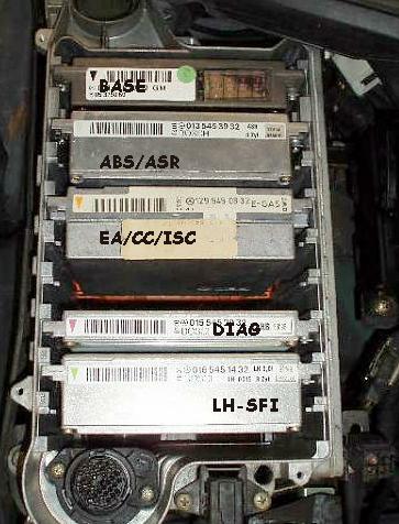

Joo pitääpä tarkastaa, googlen mukaan oikeella puolella moottoritilaa diagnostiikkapistokkeen lähellä tms :idea:
Edit: Enpä löytäny kun hehkureleen? kuskin puolelta muovien alta.
http://www.peachparts.com/shopforum/att ... ayout1.jpg
Tuo ylin mokkula se vissiin on. Mutta missähän lienee diesel möhkössä, vissiin juuri tuolla minkä mika mainitti.
Viimeksi muokannut simoks, 28.3.2017 19:34. Yhteensä muokattu 3 kertaa.

Viestit: 2194
Lieneeköhän vika anturissa, kun ulkolämpömittari näyttää n. +50 astetta liikaa.
Siinä piikkimallissa siellä etupuskurin urassa. Ja missähän asti on piuhoissa liitos, mikäli vaihdettavissa.
Löytyykö joltakin ehjää ?
Viestit: 7339
650000tuttavuus kirjoitti:Lieneeköhän vika anturissa, kun ulkolämpömittari näyttää n. +50 astetta liikaa.
Jep.
Viestit: 7339
Tuo EA/CC/ISC on tuossa se ko, poksi mutta tuo on bensakoneinen niin poksit on erit.
(CC= cruise control)
Ylimmäinen on BASE-moduli. Kehittyneempi versio 124/126 ylijännitesuojareleestä.

Mika.T kirjoitti:

Koitin taas ettiskellä niitä alipainevuotoja mut ei kyllä mistään löydy ainakaan näkyvistä paikoista moottoritilassa.. mutta mikähän mahtaa olla tämä piuha joka on irti tuolla? 3-napainen ja en löytäny mistään läheltä paikkaa mihin sen vois törkätä :roll:
Sitte tuommoset poksit löyty sieltä luukun alta. Ylin on vissiin se kehittyneempi yj-rele ainakin?
W210 E320cdi -02
Entiset:
W210 200cdi -99
W126 300SEL -88
W210 300TD -99
W140 350TD -94
Viestit: 7339
Eikö tuo liitin ole tuosta ilmastoinnin kompurasta irti?
Mitä lukee noissa kahdessa alimmassa poksissa? alimmainen vaikuttaisi ykskska samanlaiselta kuin mm 124sen vakkaripoksi.

Mika.T kirjoitti:Eikö tuo liitin ole tuosta ilmastoinnin kompurasta irti?
Kah niinpä olikin, hämysti siellä päällä välissä pistoke :) Lieneisköhän tossa syy miksei ilmastointi kytkeydy päälle aikasemman omistajan mukaan? Vai voikohan olla joku syy miksi irti.
Kyllä tuo alin on se vakkarin poksi, ebaysta sais satasen pintaan uuden.. pitäskö laittaa suosiolla toinen poksi vai kannattaako tuota alkaa availemaan :?
