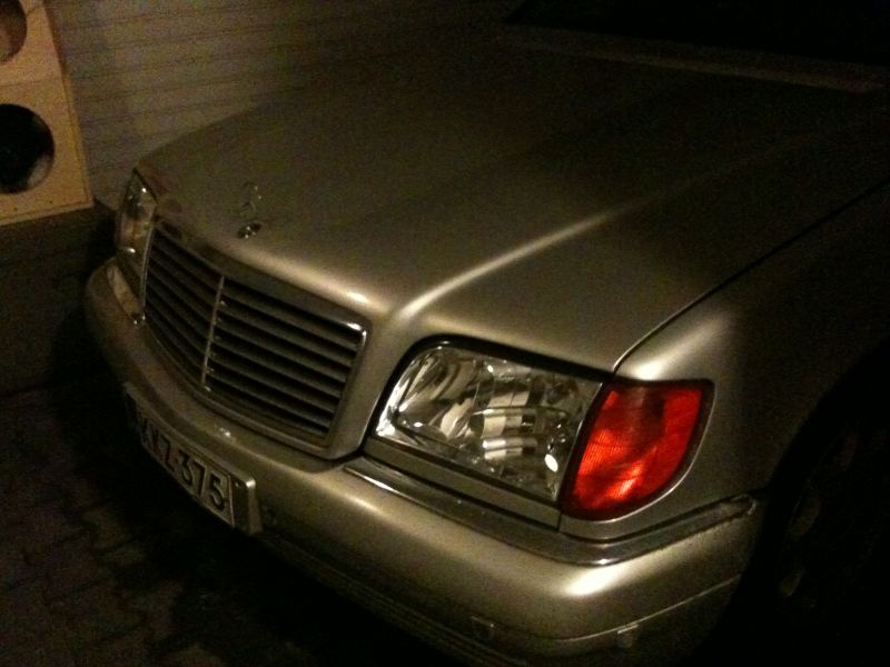

Joo mie tuolla sinun topicissa kattelinki, ei tuo nyt äärettömän paha ole, mutta kyllä 94-> vuosimalliin kuuluu kirkkaat (paitsi takavaloihin porkkanat tietty loppuvuoteen 96 saakka :pappa: ) :lol:
