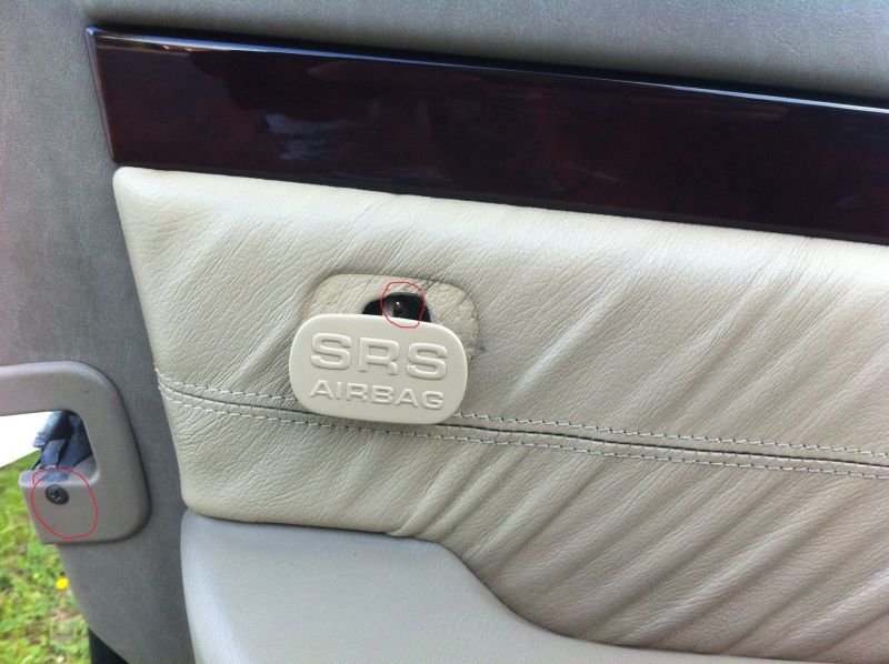

Ensimmäinen ruuvi on tuon peitelevyn alla:

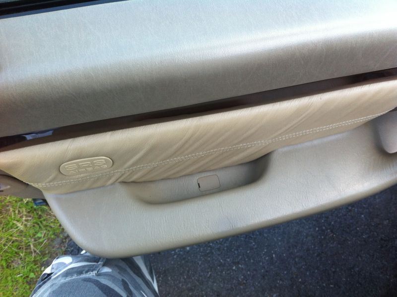

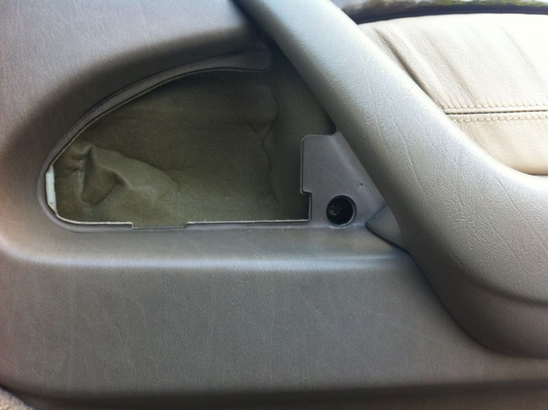

Seuraavat kaksi ruuvia löytyvät tuosta:

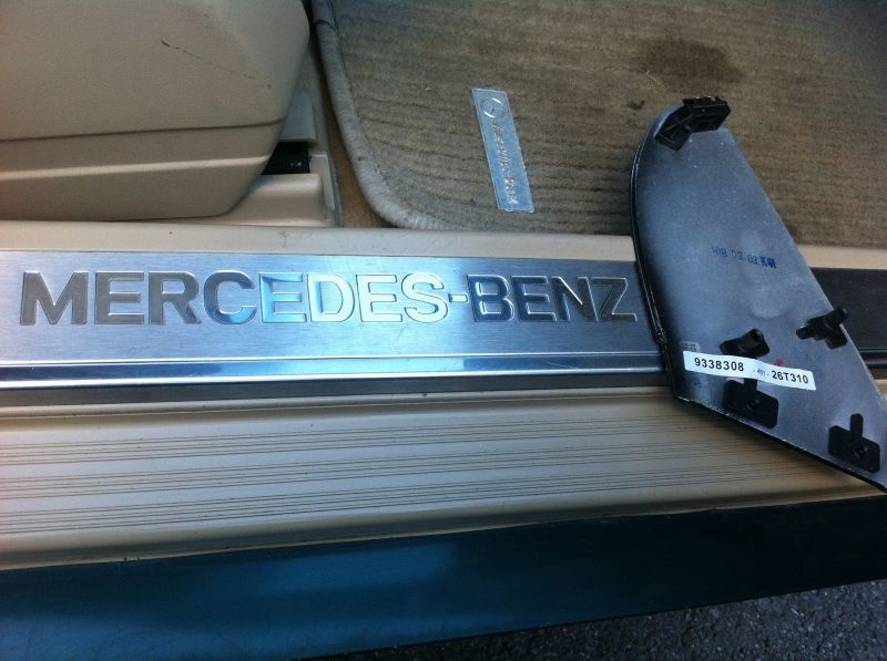

Ja tuo seuraavaksi tuo peitelevyn irroitus joka vaatisi jonkun erikoistyökalun josta mulla ei ollut kuvvaa, mutta varmaan joltakin löytyy...rikki meni kun yritin irroittaa meisselin avulla.
Koitan laittaa linkin jossa tuo työkalu ja irroitusohojeet on jos löydän...ja sen peitelevyn alla on vielä yksi ruuvi. 8)

Ja kun on vanhempaa sarjaa tuo ässä sulla niin ei ole noita airbageja, eli ton puupäreen takana on kaksi ruuvia. Toinen joka näkyy tuossa kuvassa ja toinen on sen kahvan yläpäässä. Eli yhteensä kolmella ruuvilla ovipahvi kiinni.

Eli -92 500S on auto ja pahvin irroitus tapahtui seuraavalla tavalla. Ensin lukon luota se muovi pois (1 ruuvi). Kyynärnojan luukku auki ja peitetulppien alla 2 ruuvia. Se peitelevy missä mulla on sähköpenkin kytkin, irti pujottamalla esimerkiksi 1mm rakotulkki kahvan puolelta verhoilun ja panelin väliin. Ja vetämällä ylöspäin aukeaa ne muoviset lukitukset. Siellä kaksi ruuvia joista toinen vähän jemmassa kahvan yläpäässä. Sitten pahvia pois pikkuhiljaa kiinnikkeitä rikkomatta. Mulla oli oven ajaus vaijerilla, ja alareunan valon sähköjohto joiden varaan pahvi jää maata vasten ellei halua ottaa kokonaan irti. Sen puupäreen takana ei ole ruuveja, joten älkää yrittäkö sitä irrottaa, halkeilee paloja ilkeästi. (Joku oli jo yrittänyt turhaan)...
