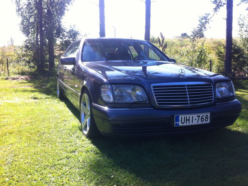

seuraavalle kesälle täytyy ostella renkaat ja vanteet. minkäkokoisia pyöriä olette saaneet mahtumaan.
vanteen leveys, et ja renkaan kokomerkinnät ?
tarkotus olisi saada pyöräkoteloa täyden näköseksi.

8,5Jx18, 255/45-18. Originaali valinta. 8)

Wikke kirjoitti:8,5Jx18, 255/45-18. Originaali valinta. 8)
mikä oli vanteen et, ettei jää koko pyörä kauheen syvälle pyörökoteloon ?

ET on 47. Sama koko vakiona CL:ssä, erikoisvarusteena saanut myös S:ään. IMO ei kannata 18-tuumaista suurempaa laittaa Möhköön, näyttää rattaat muuten sirkkelinteriltä. 8)

ajatuksissa on ollu 18 tai 19 tuumasia. tuo et luku vaan kiinnostaa sen takia että saa sen pyörän siihen lähelle kaaren reunaa, tietysti kiinni ottamatta. :amis_selittaa:
Ilipon 600:ssa on mahtava combo. ite en ensin uskonu että ne sopii, mutta kyllä vain! Ne oli kait W211 alunperin?
Perusvannehan on W140 alla 7.5x16et51

Sergey kirjoitti:Ilipon 600:ssa on mahtava combo. ite en ensin uskonu että ne sopii, mutta kyllä vain! Ne oli kait W211 alunperin?
Ei ollu W212:sestä vaan W219:sestä 8)
Takana kestäis olla vielä pienempi ET
Tuolla lissää infoa -> viewtopic.php?p=583045#583045

Laitetaas nyt tännekki että pyörii 20", 9" leveys ja ET 30, taakse "joutui" laittamaan vielä 16mm lätyn eli periaatteessa takana ET 14. kaikki samoja ja 245/35 renkaat. ei raavi mihinkään.
