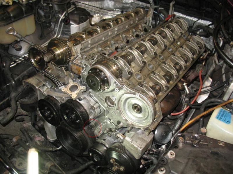

Viestit: 7350
Tuossa punasen ympyrän kohdalla on kampiakselilla merkki jakopään kopassa.
Ahdasta siellä kyllä on.
Taisipa olla niin että sitä ei oikein pääse pyörittään kuin altapäin. :?
Sami89
Viestit: 55
Liittynyt: 08.8.2011 20:54
Paikkakunta: hamina
Viesti Kirjoittaja Sami89 »
Joo siis ei sitä pyörittää pysty ku alakautta mut pahast pelkään ettei noit merkkejä taida nähä jos ei ota jäähdytintä pois.. mut täytyy tutkia huomenna lisää.. :)
